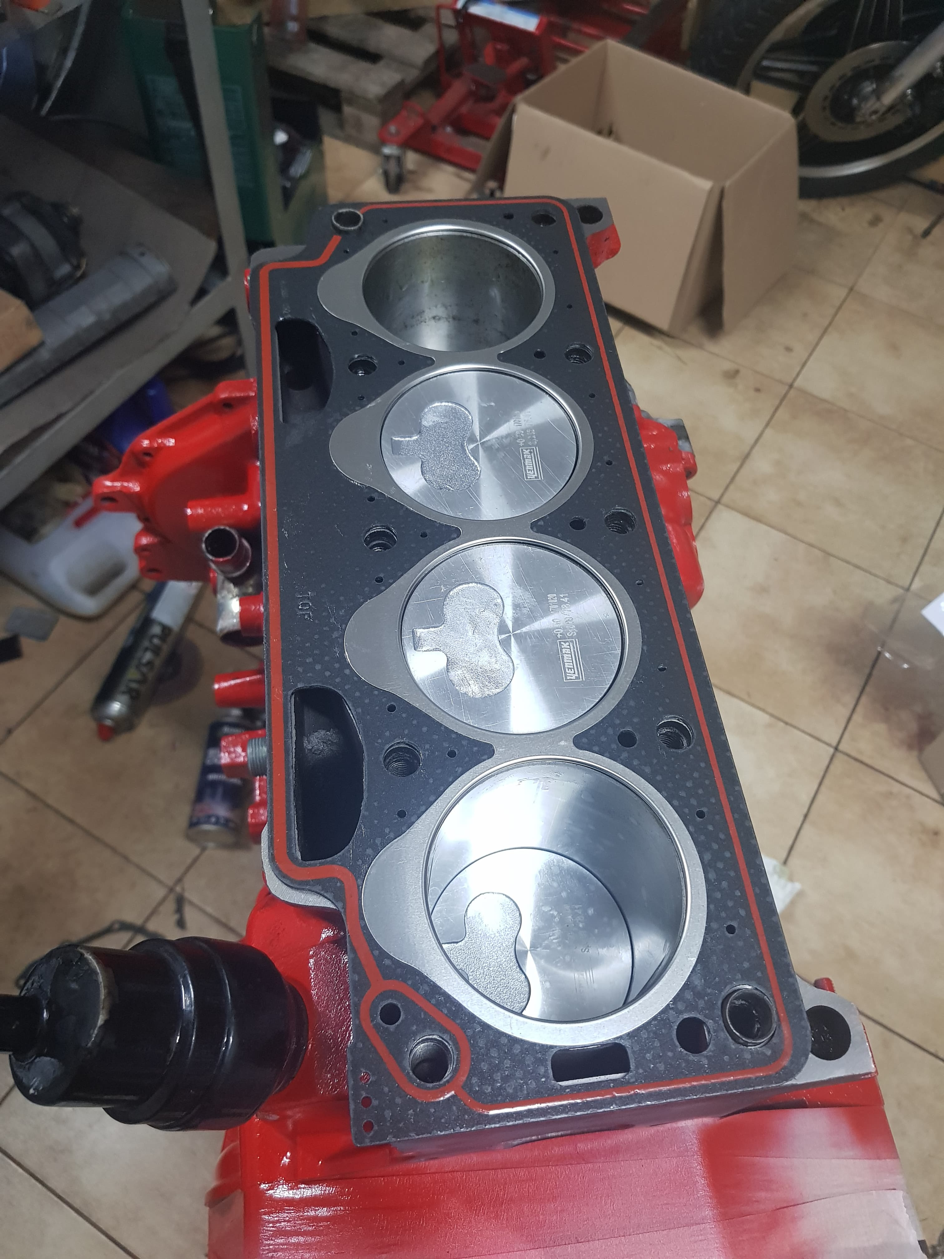

Volviak, pojechał na regeneracje pompy a skończyło się na generalce :D
tłoki nad wymiar na 78.50.
Pewnie myślicie po co to robiłem, skoro można wrzuć benzynę i działa. W sumie sam nie wiem, jestem grzybem :D .
Może jest wolny za to nie ma mocy ;)
Teraz będzie szybszy
Na silnik poszedł inny blok, pierwszy pęknięty i opadnięta tuleja, nowe tłoki+pierścionki. Wał korbowy po polerce, zakład powiedział że praktycznie jak nowy. Głowica splanowana, bo w styczniu miała remont. Uszczelka głowicy 1.85mm. Panewki też wleciały nowe. Ogólnie no wszystko praktycznie wymieniłem. Problemów było sporo.
308609800_403399981957538_217375261884065916_n (1).jpg (980.38 KiB) Przejrzano 1313 razy
Nowe poduchy silnika również zawitały.
Ryjek dostał nozdrza :)
Jeszcze jestem na etapie składania i nie mogę się doczekać odpalania, albo wrzucę b200 lub coś na bloku F.
Wszystko napisane z grubsza.
Dzięki!

Piękny widok! Błyszczącego silnika rzecz jasna. Ale auto też super, co prawda ja już kiedyś usłyszałem że jestem zboczony skoro 340-ki mi się podobają. Ale cóż, tak właśnie jest. Zawsze miałem słabość do tego modelu.
Posty: 1419
Re: Złote a skromne 340
[*] dla każdego pancernego silnika który jednak zdechł... :(
PS: To pierwsze tak głęboko wyremontowane D16 o jakim kiedykolwiek słyszałem :shock: Znając twoje dalsze plany co do tyłu myślę że będzie to też najlepiej odnowione 340 z małym przebiegiem jakie znam - wszystko co się da zrobione od podstaw. Zazdroszczę Ci tej bazy od samego początku! :D
