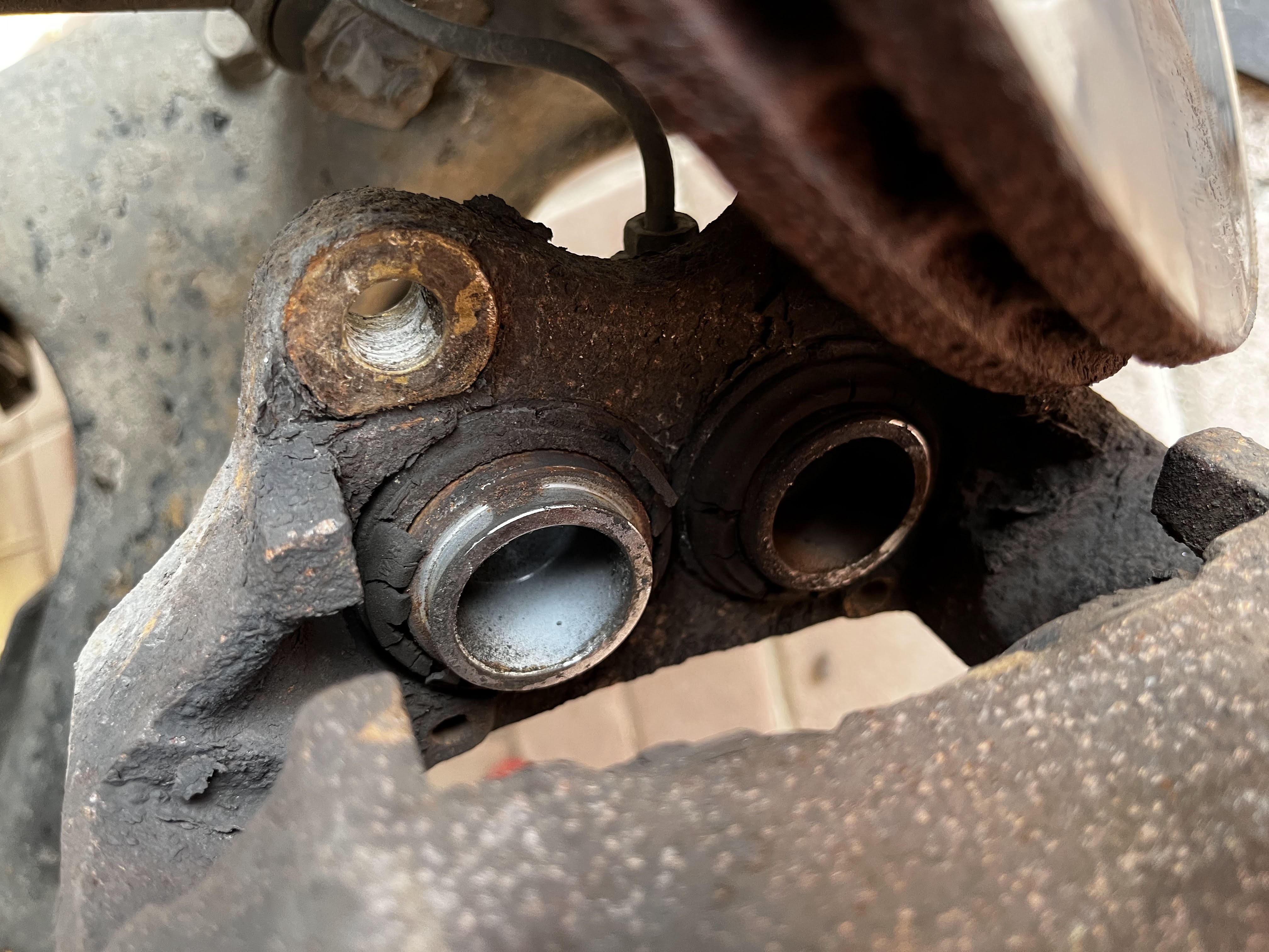

Dzisiaj pojechałem na przegląd - nie hamuje przód. W sensie trochę hamuje (lewa strona), trochę nie hamuje (prawa strona).

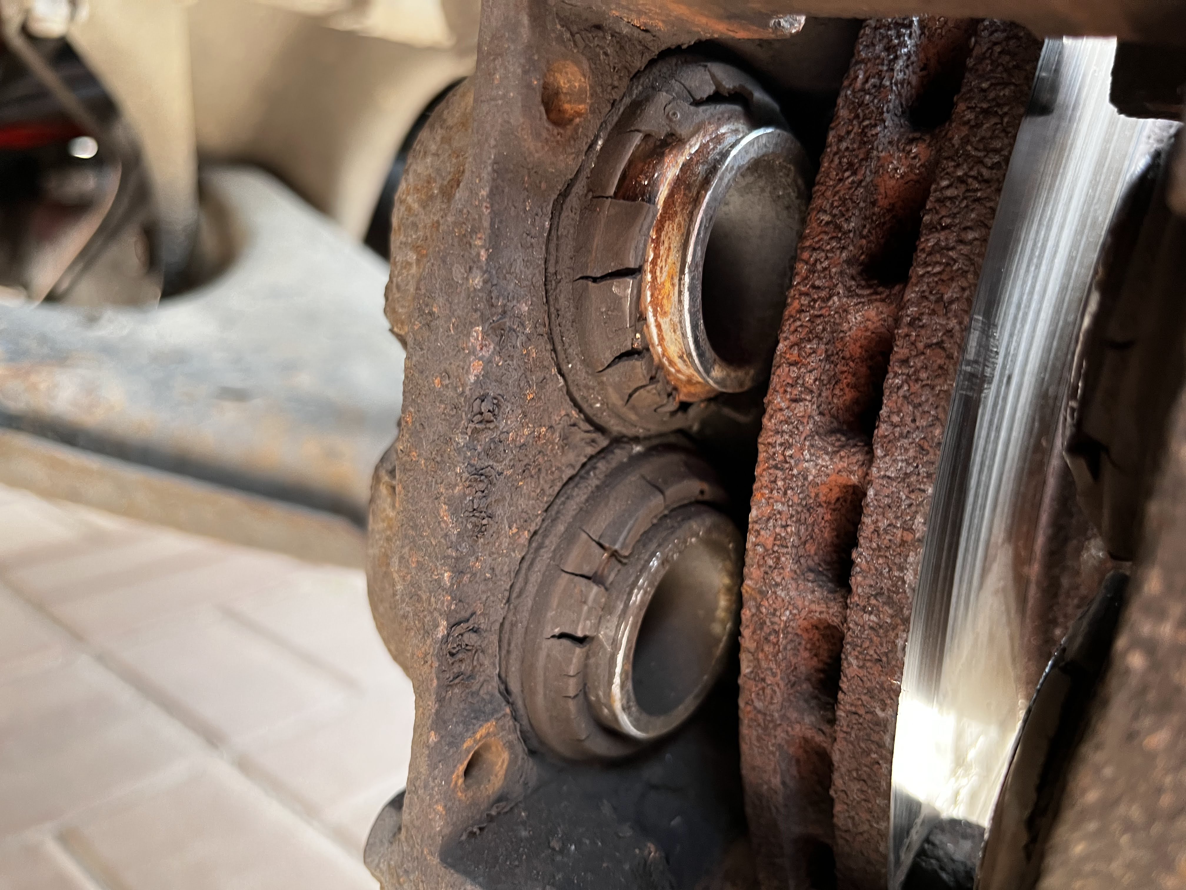

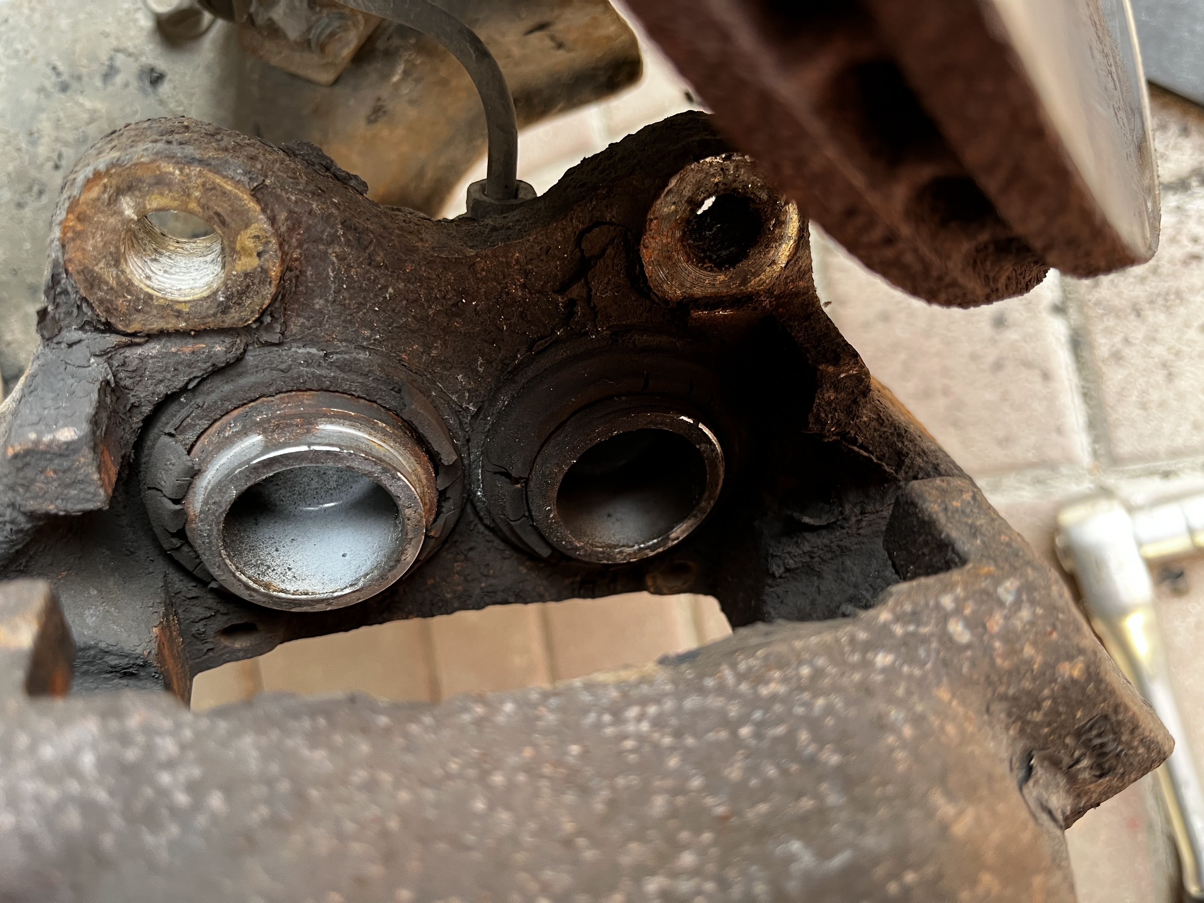

ile można mieć zrąbanych tłoczków w 4-tłoczkowym zacisku?
ciekawe jak to do tej pory ten wóz przechodził przegląd?
3 udało mi się rozruszać, ale czwarty ni hu hu.

Dzisiaj z tym walczyłem ze 2h, ale na więcej nie mam czasu. Efekt taki, że tłoczek którego ruszyć nie mogłem finalnie trochę wypchałem :) ale cofnąć już nie da rady, wiec teraz wóz uziemiony na amen i zaciski trzeba zdjąć i regenerować po bożemu ;)

Nigdy nie widziałem tak zniszczonych gumek na tłoczkach :o

Maciek4530 pisze: Nigdy nie widziałem tak zniszczonych gumek na tłoczkach :o
Ja też ;)
Zobaczymy czy uda się te zaciski uruchomić.
