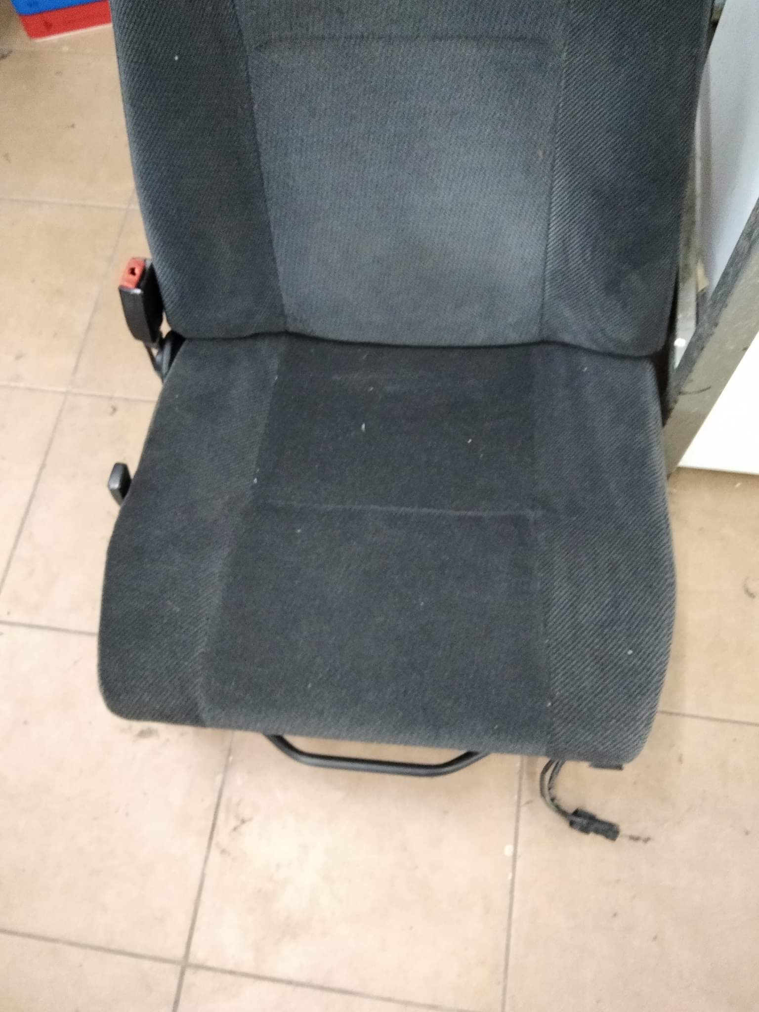

Ogólnie jestem w szoku, bo nie ma żadnych w gniotek oprócz jednej, na słupku tylnym przy klapie bagażnika, skrzynia działa super, silnik równo pracuje. Wymieniłem parę rzeczy takich jak: chłodnica, świeczki, aparat zapłonowy, przewody, pompa paliwa. Nie będę pisał rzeczy oczywistych takich jak oleje płyny. Kilka elementów gumowych, paski. Założyłem od razu swoją głowicę po remoncie, zamiast męczyć ludzi regulacją zaworów, właściwie profilaktycznie jedna robota. Przy okazji dzięki Sławek za cynk
Dzięki Błażeju za pomoc przy kanapie, z której materiał posłużył do obszycia fotela kierowcy.

Jako że w prezencie otrzymaliśmy kanapę, udało się reanimować fotel kierowcy z pozyskanej tkaniny, który był w stanie agonalnym (naukowo się mówi na to jakoś recykling)
