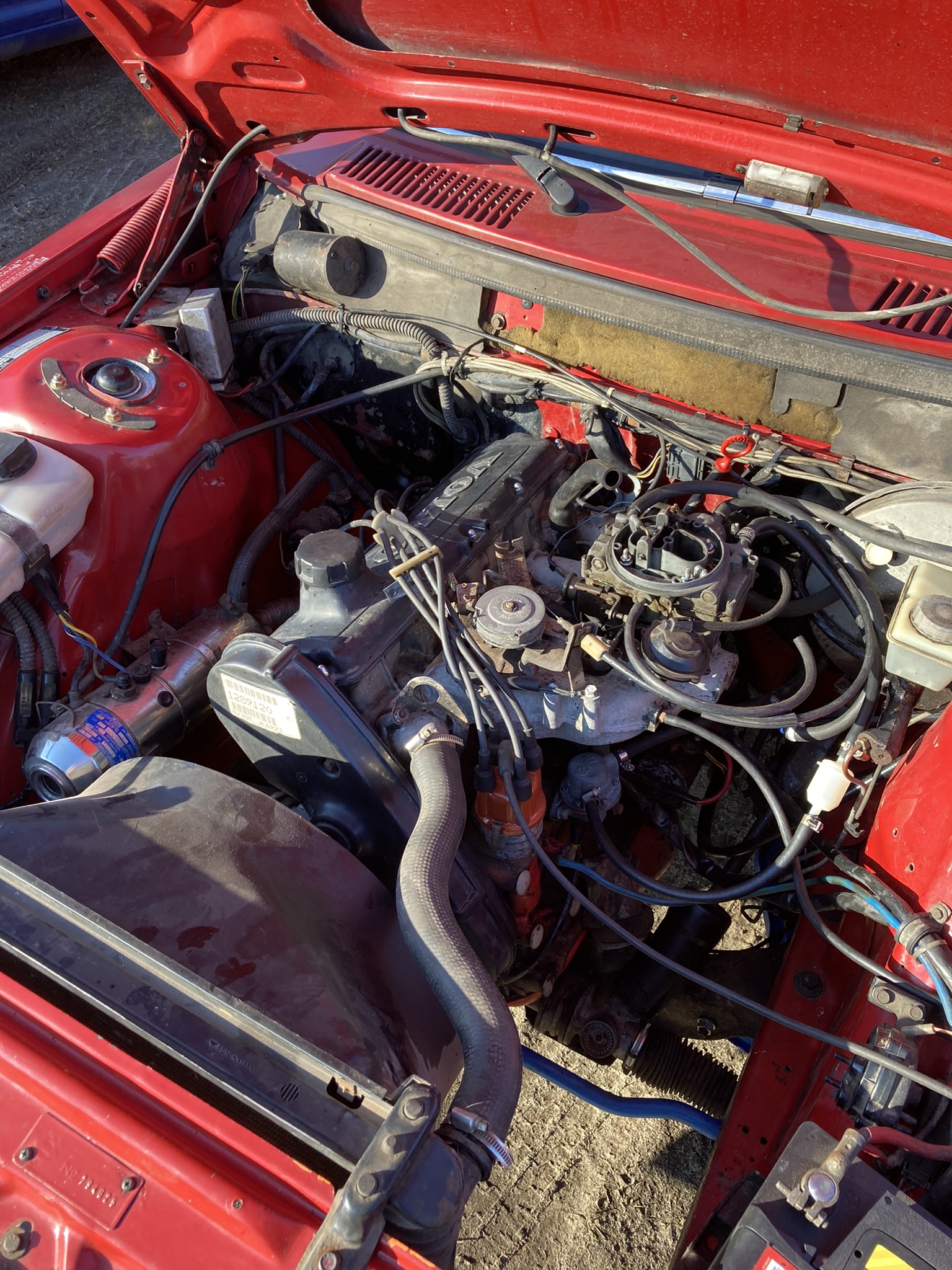

Właśnie - ale. Silnik bardzo ładnie odpala, nawet po staniu na dworze przy minusowych temp. nie było żadnych problemów. Pracuje w miarę równo, znacznie lepiej jak po zakupie, gdzie tak niemiłosiernie falowały obroty, że cała buda wpadała w straszne drgania.
Z przewodu od przewietrzenia skrzyni korbowej leci sporo dymu, silnik jest mocno zajechany. Do takiego stopnia, że przy ostatniej jeździe próbnej - ok. 100 km - wyszło, że przepala olej jak szalony. Czy to wina pierścieni czy czego, trudno powiedzieć. Mechanik jako jedyny sprawdził przed wyjazdem na drogę stan oleju - przed remontem bagnet nie pokazywał w sumie nic, nie dolewałem, bo nie jeździłem. W misce były ok. 2 litry, czyli stanowczo za mało. Teraz po jeździe próbnej - tak samo, jak nie gorzej.

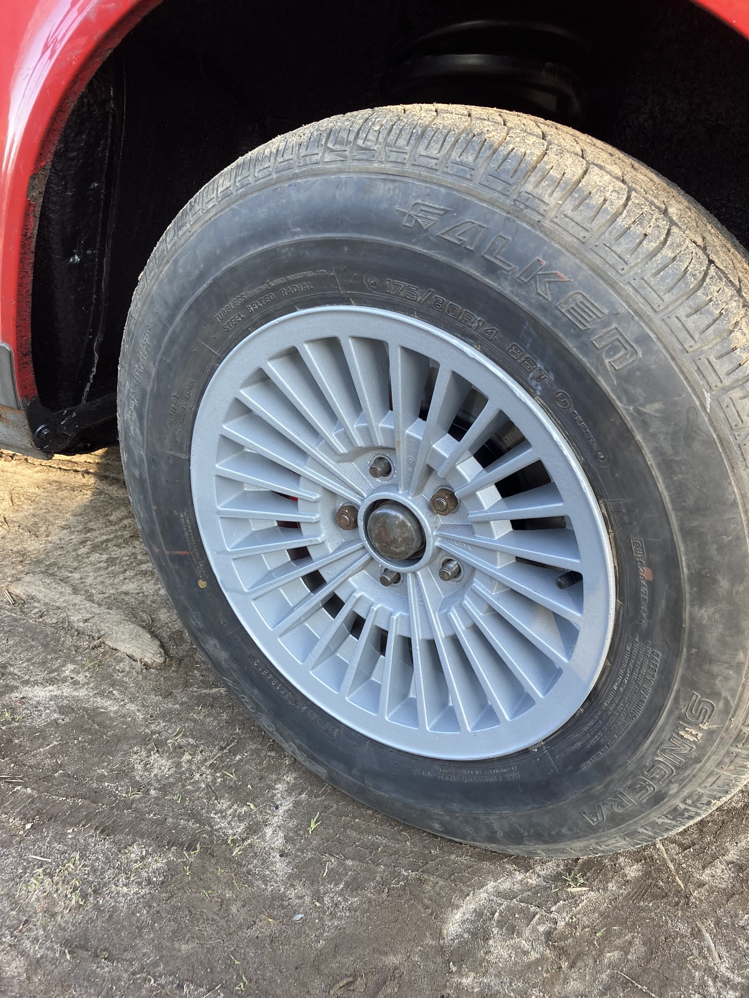

Felgi zostały odświeżone, pomimo sporych wżerów udało się uzyskać naprawdę dobry efekt

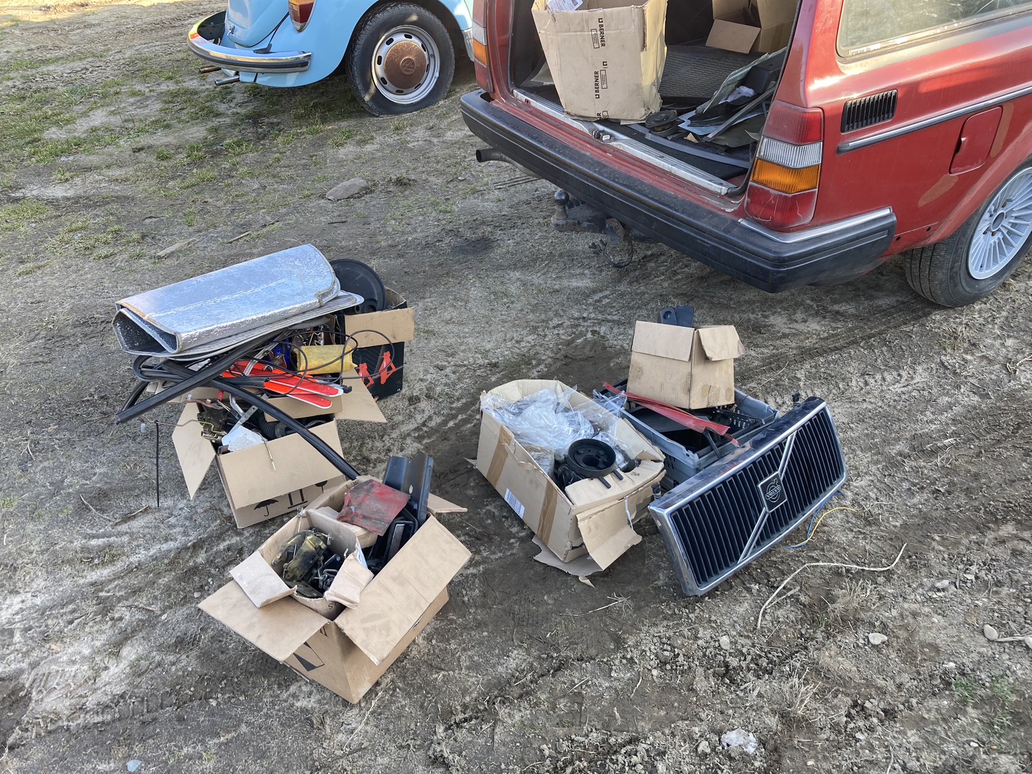

Jeszcze tamtego dnia spakowałem niepotrzebne graty i póki co tyle.

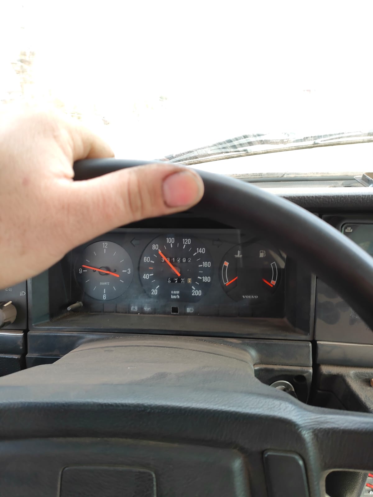

Zegary to racja, po samym numerze widocznym od strony kierowcy, u mnie moduł ten to K 6091, gdzie diesel ma jeszcze kontrolkę grzania świeć, ale to by się pewnie dało wyprowadzić na panel środkowy jakąś lampkę informującą o grzaniu świec.
