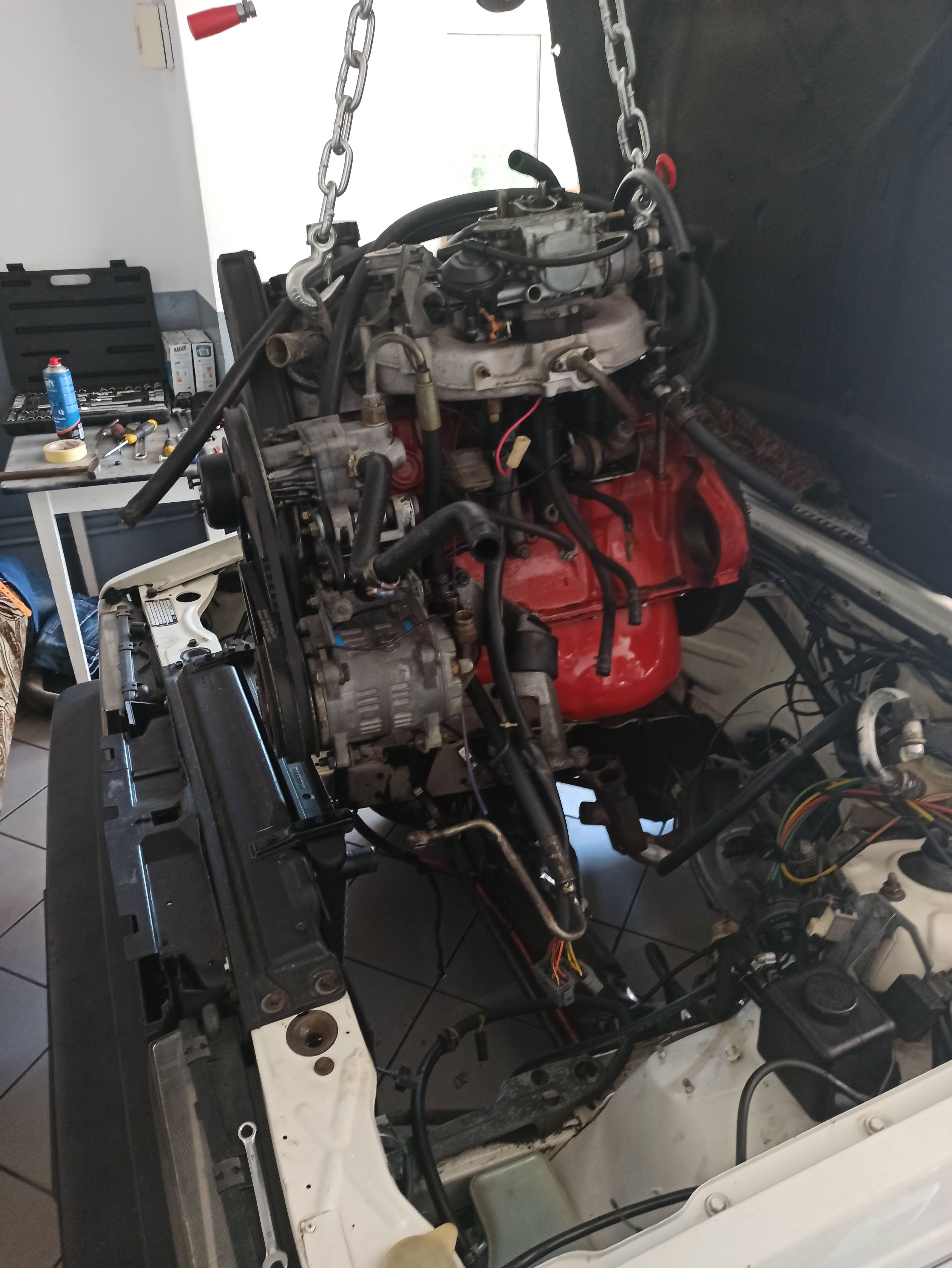

Tak pomyślałem że może zaktualizuje temat, Volvo tyle lat u mnie i ciągle żyje, ostatnio zafundowałem mu mały domorosły serwis :D
Uszczelnienia wszelkie - miska, pokrywa, uszczelniacze przód tył góra pompa i uszczelki pod obsadami
Nowy rozrząd
Oleje i filtry
Regeneracja magla bo podciekal
Pseudo EGR off- i tak nie dzialal
Plus małe spa optyczne
Poduchy silnika Draken
Rewizja sprzęgla-kupilem nowe Luk i było gorsze niż to stare więc odesłałem :) jedynie łożysko oporowe wrzuciłem nowe
Regeneracja alternatora plus rozrusznika - profilaktycznie
Trochę wezykologii i kabelkologii gdzie miałem wątpliwości co do stanu kabli, trochę nowych śrubek :)
Mimo 34 lat ciągle nabija km w nienagannej formie :D
Największy szok to jest to że jedyną śruba z którą musiałem powalczyc to od koła pasowego. Po dorobieniu narzędzia blokady koła puściła dopiero po walce siła razy ramię, ale już miałem ciepło :) za to kupiłem i wstawiłem nowa po wszystkim też o tych samych parametrach :)
Dumny jestem o tyle z siebie że jestem księgowym nie mechanikiem i robiłem coś takiego 1 raz aż tak grubo i w warunkach swojego garażyku a maszyna bez problemu zagadała i ma się dobrze :D popełniłem tylko początkowo jeden mały błąd i omyłkowo zapiąłem kabel od czujnika ciśnienia oleju pod altka przez co świecił ale szybko się skapnalem. Pewnie gdyby nie był w stanie agonalnym i fakt że go dorabiałem jak też i większość konektorow od nowa to bym nie popełnił :)

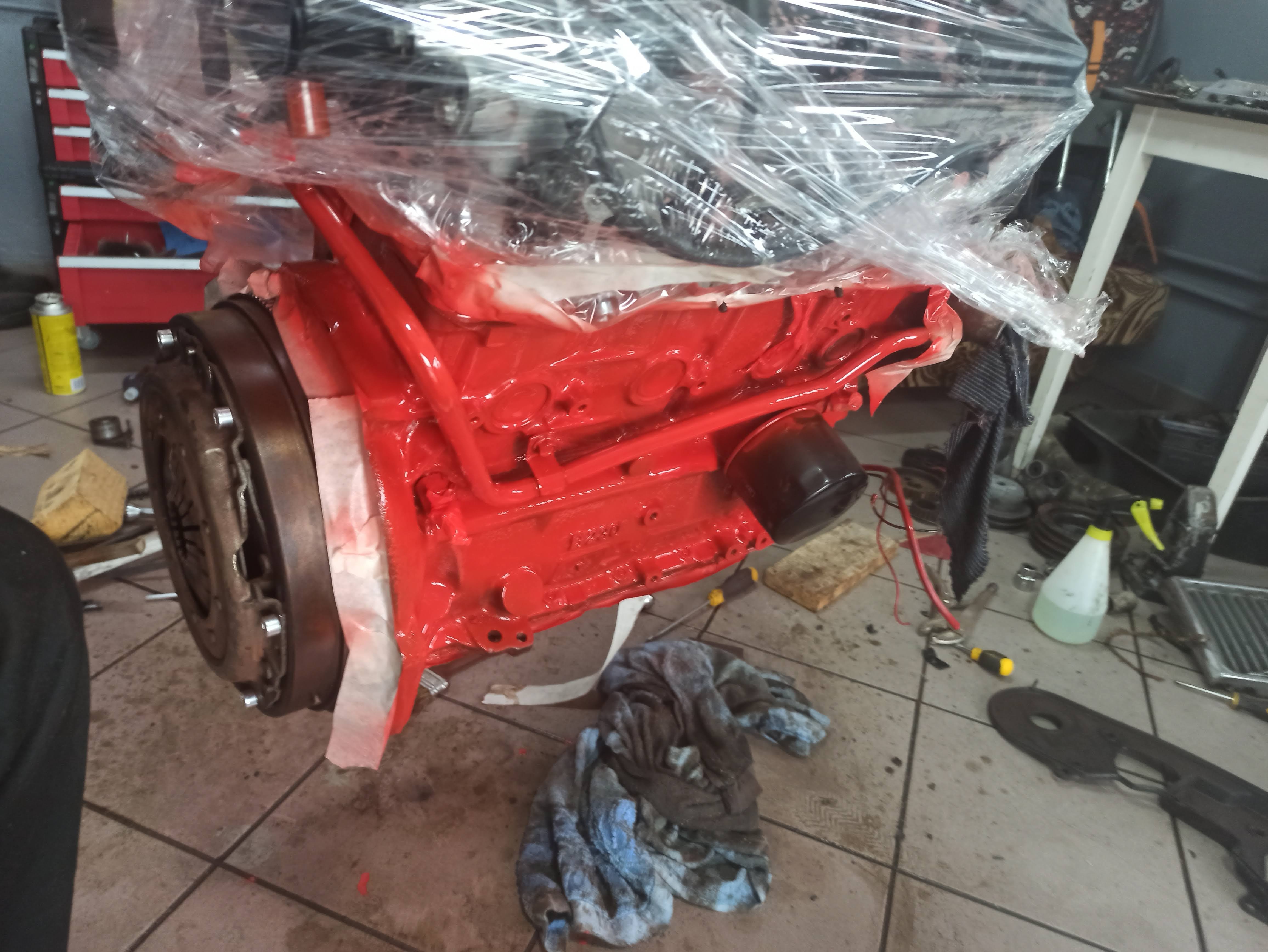

I jeszcze parę fotek :)
10 x

Posty: 3183

A czym / w jaki sposób czyściłeś kolektor wydechowy i czym go pomalowałeś ?

Oddałem do śrutowania tej samej firmie która regenerowała alternator, zrobili to za niewielką kwotę a potem odtluszczenie i farba do kominków z allegro. Troche na początku śmierdziało jak się wypalal ;)

boben pisze:Oddałem do śrutowania tej samej firmie która regenerowała alternator, zrobili to za niewielką kwotę a potem odtluszczenie i farba do kominków z allegro. Troche na początku śmierdziało jak się wypalal ;)
a jaką ma graniczną temp ta farba?
ja szukałem czegoś do swojego, to nie znalazłem od ręki niczego co by się nadało.
chociaż fakt! u mnie na tym kolektorze wisi suszarka, a to trochę ciepła daje.

Wg karty technicznej 600 stopni. Ile wytrzyma to wytrzyma, gorzej niż było nie będzie biorąc pod uwagę że dużo mnie to nie kosztowało :)
Taka:
https://allegro.pl/oferta/farba-lakier- ... 4291fbf951
