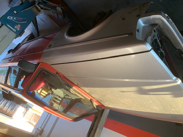

Update jest taki
Dziś pasowanie zakupionych części poprzedzone samodzielnym wyklepaniem lekko wgniecionych fartuchów.
Niestety wyszły problemy:
- uszkodzone zawiasy - prawie rozwiązany dzięki Błażejowi
- błotnik od starszego egzemplarza średnio pasuje, niestety nie obędzie się chyba bez wizyty u blacharza
- odpalenie silnika, początkowa euforia, pięknie pracuje zarówno na PB jak i LPG….. niestety wyciek wody - UPG. Na to nie byłem przygotowany i nie miałem takiej wiedzy kupując auto

BASSRIDE pisze:Update jest taki

Jak to UPG?
Ewidentnie cieknie płyn chłodniczy na łączeniu głowicy z blokiem. Z przodu od strony kolektora wydechowego.
Z plusów… podwozie wyglada na prawdę dobrze
