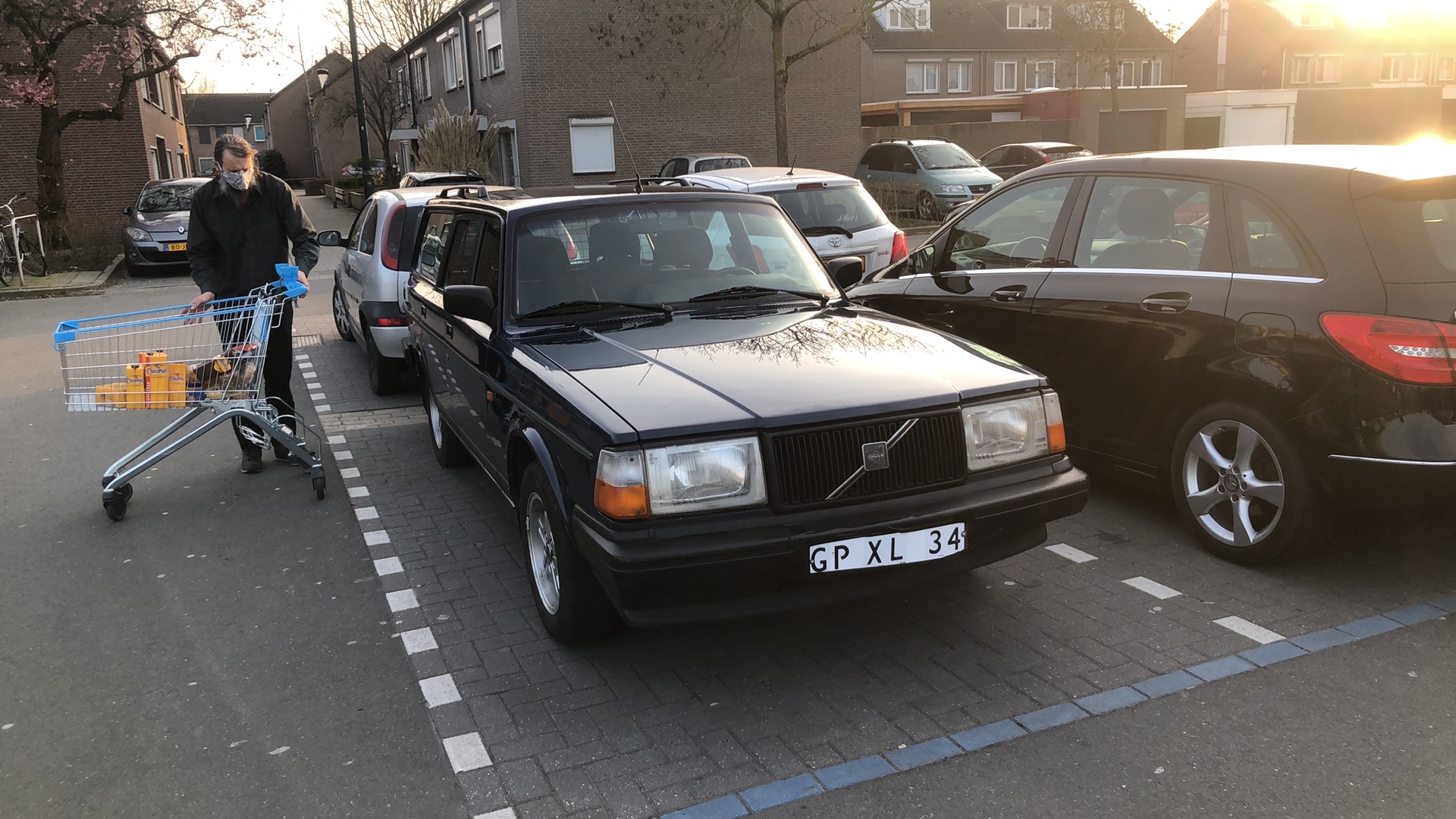

Szczerze? kompletnie się nie spodziewałem, że tak się to potoczy. Ciężko mi powiedzieć, czy podjąłem dobrą decyzję bo nie obejrzałem tam już żadnego innego volvo. Mimo to jestem zadowolony z zakupu choć co rusz pojawia się kolejna rzecz do zrobienia.
Poniżej zdjęcie zaraz po kupnie:
Pierwsze zdjęcie auta

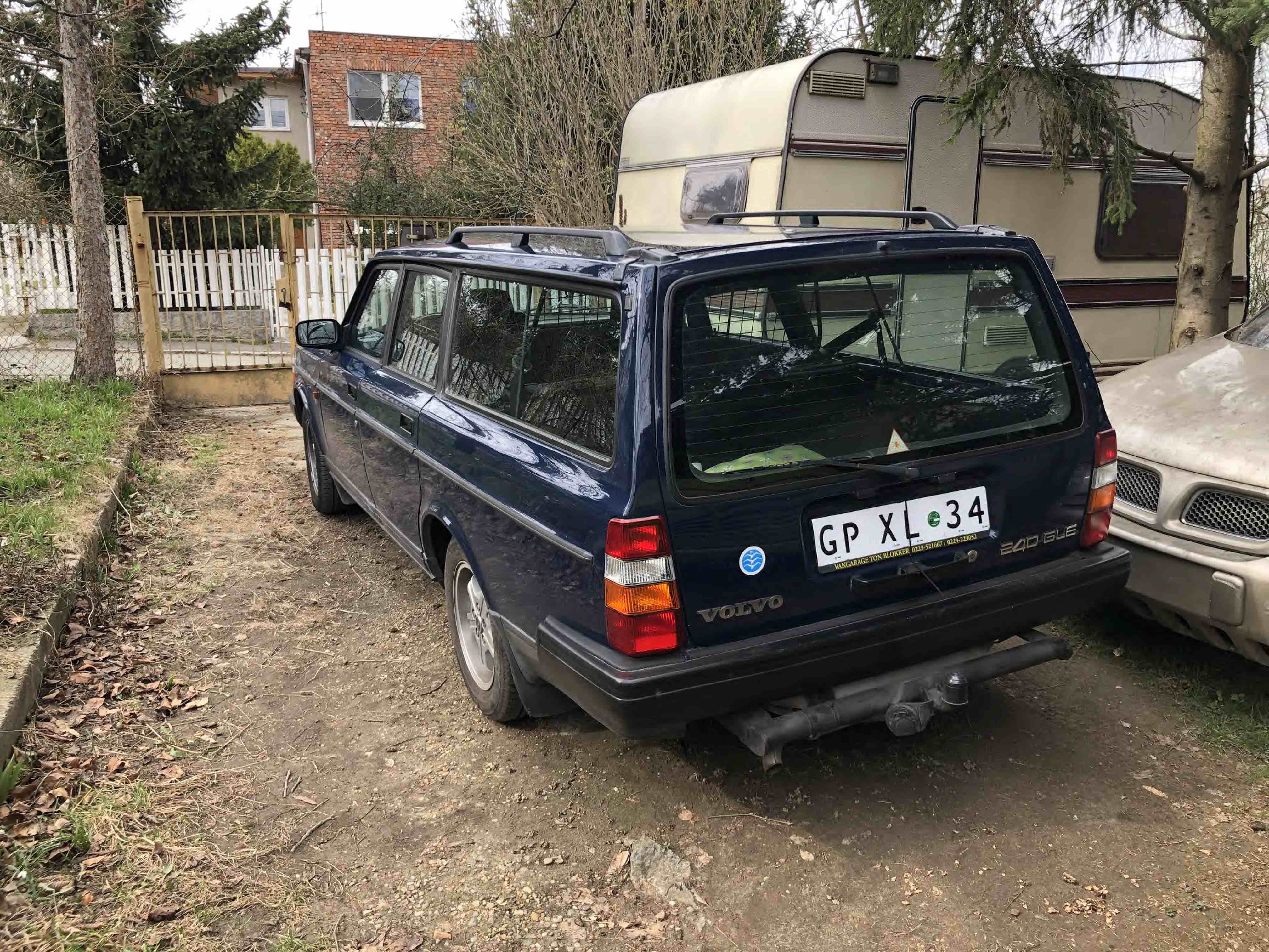

A tutaj już na podwórku w Polsce:
Zdjęcie po powrocie do domu

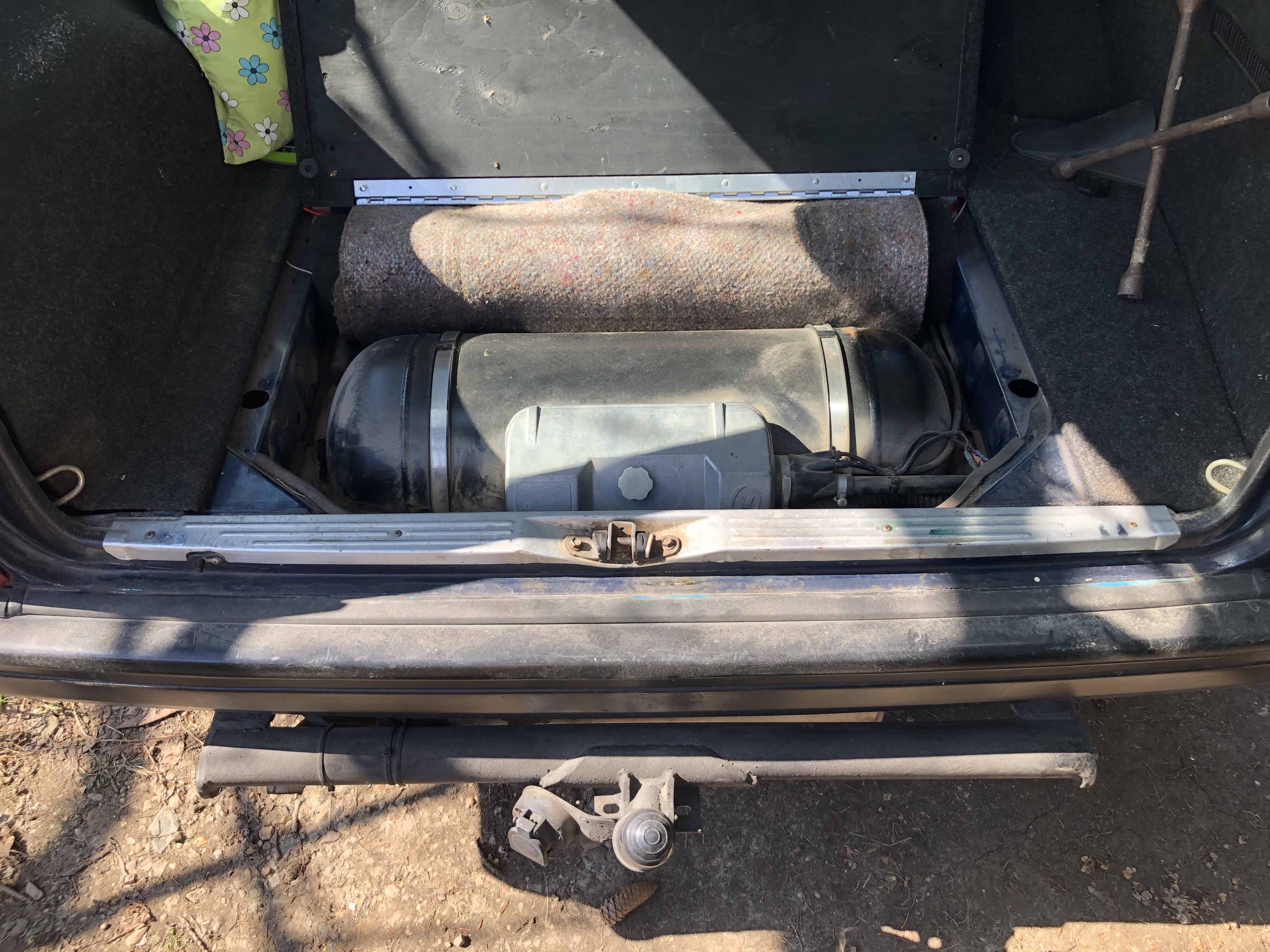

W między czasie oczywiście okazało się, że w Polsce butle LPG mają ważność 10 lat, a po przeglądzie butli max 20. Zatem nie mogłem przejść pierwszego przeglądu w kraju z moją 28 letnią butlą.
Butla
Butla
Butla oczywiście holenderska Vialle więc wymiana kosztuje fortunę. Zatem pomysł, żeby dostosować do Polskich standardów. Rozmiar butli ciężko dostępny. Nikt się nie chce podjąć wymiany... Miesiąc jeździłem od warsztatu do warsztatu, żeby znaleźć magika co to ogarnie. Dopiero mały zakład we Wrocławiu z Panem Ryszardem na czele się podjęli. (Jakby ktoś pytał - Jakart Auto Gaz). Przy okazji dodam, że bardzo zależało mi na pozostawienie butli w tym samym miejscu. Lubię mieć dużą przestrzeń w bagażniku. (Był jeszcze pomysł, żeby zrezygnować z gazu... I gdyby ceny gazu wtedy były takie jak teraz prawdopodobnie bym to zrobił... Trudno)
Koniec końców gaz został ogarnięty. W prawdzie od tamtej pory mam problem z pojawiającą się od czasu do czasu kontrolką sondy lambdy ale to pozostawię na osobny temat.

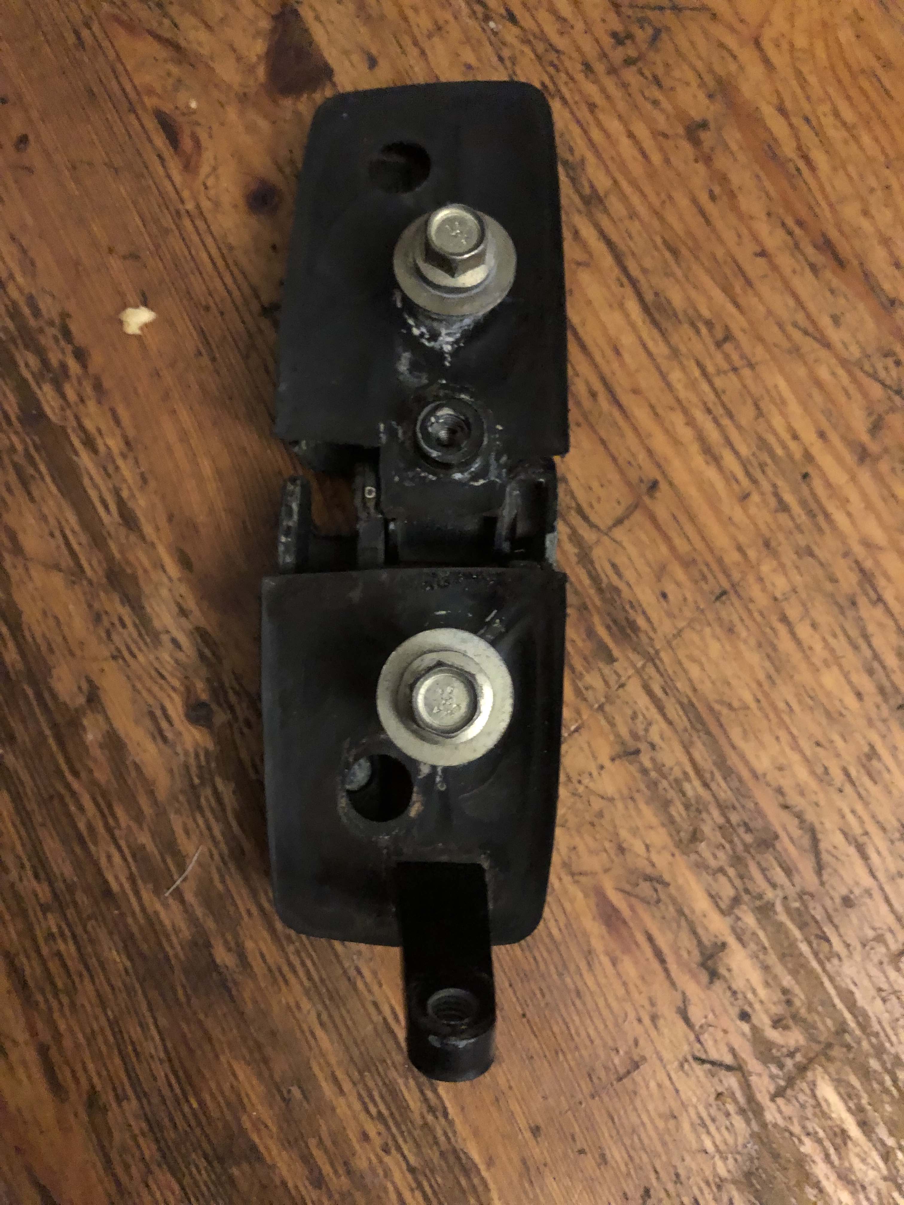

Otrzymałem już zawias. Jak tylko znajdę wolną chwilę zabieram się za wymianę :)
Zawias
Zawias

Zwróć uwagę, że pomiędzy zawiasem (wypustkami z gwintem dokładnie) i dachem masz takie podkładki - one muszą tam zostać, inaczej zawias nie oprze się o wsporniki tylko o dach - tymczasem podkładki sprawiają że dociskasz uszczelkę, ale sam zawias opiera się o belkę wsporczą pod dachem a nie o poszycie. Na tej samej zasadzie działają relingi dachu w 240.
Wiem co mówię, musiałem się z tego doktoryzować bo u mnie było nagrzebane fest ;)

Mam podkładki zarówno oryginalne, jak i dostałem drugie z zawiasem. Czekam na jakiś dzień, w którym będę mógł na parę godzin sobie przy tym usiąść na spokojnie i będę miał kogoś do pomocy. Już wyczytałem, że samemu nie ma co się za to zabierać.
[edit]
A, nie przepraszam, myślałem, że mówisz o uszczelkach.
Dobrze, zwrócę uwagę. Jak będę potrzebował pomocy to napewno będę pisał na forum :)

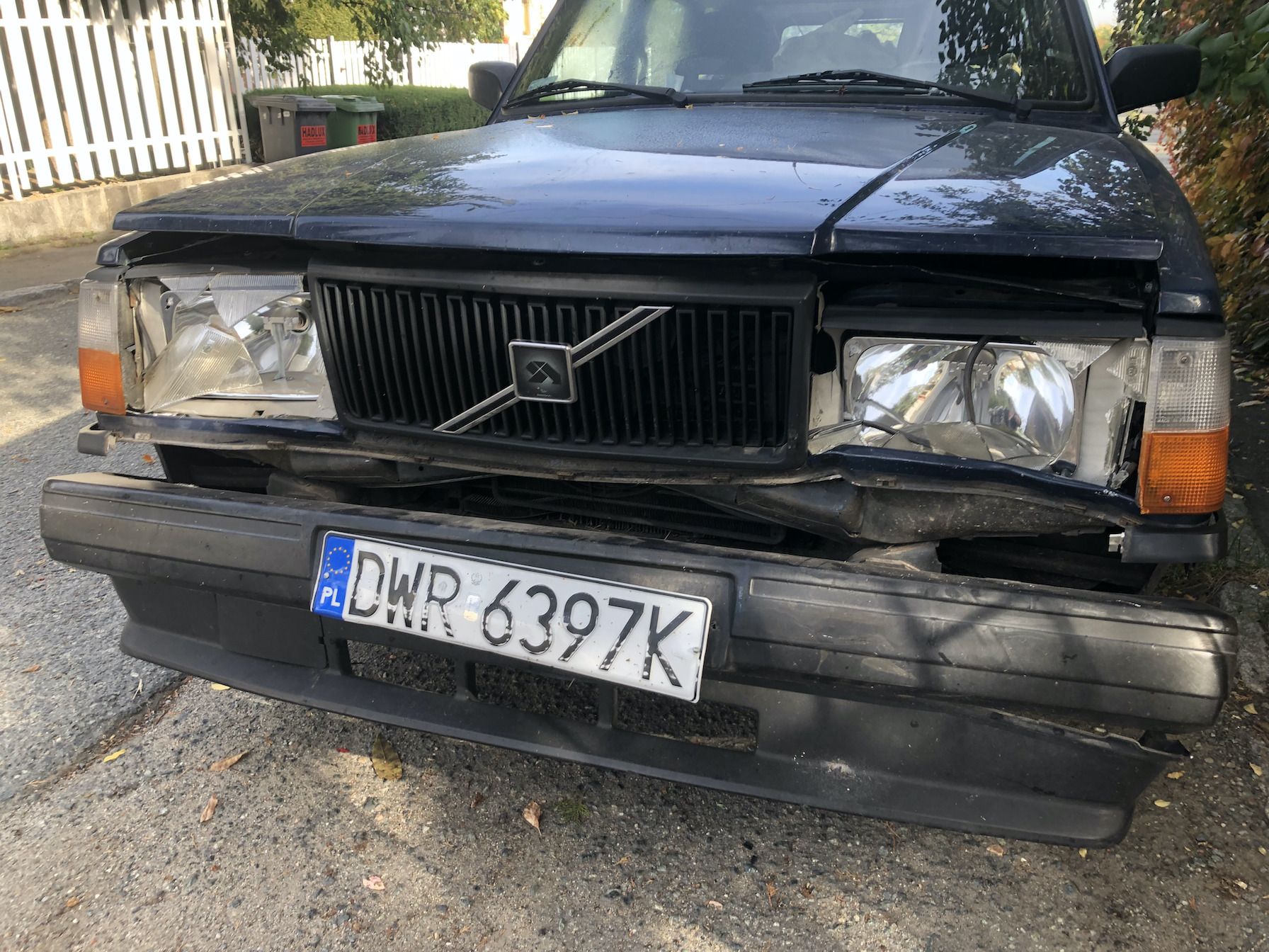

Cześć! Dawno nie pisałem, bo po za jazdą na codzień i przekroczeniem magicznej liczby 666666km dużo się nie działo. Do wczoraj...
Niestety miałem stłuczkę na autostradzie. :cry: Nie wyhamowałem na czas i puknąłem passata. W kolizji uczestniczyło (o ile dobrze naliczyłem) 6 pojazdów z czego ja byłem ostatni. Z tego co wiem na szczęście nikomu nic się nie stało. Jeśli chodzi o szkody to w przypadku volvo tragedii nie ma ale będę teraz poszukiwał części. Zamieszczam zdjęcia bo może akurat ktoś będzie mógł mnie jakoś wesprzeć w poszukiwaniach (tym bardziej, że nie wiem jak się fachowo poszczególne części karoserii nazywają)
Stłuczka nie była silna, ale z racji, że passat mocno hamował i miał podniesiony tył, zamiast uderzyć w niego zderzakiem wjechałem pod niego, a większość uderzenia przyjęły lampy i grill.
Smutny Volv :[
Smutny Volv :[
Pierwsze zdjęcie jest z dzisiaj zanim zabrałem się za demontaż uszkodzonych części.

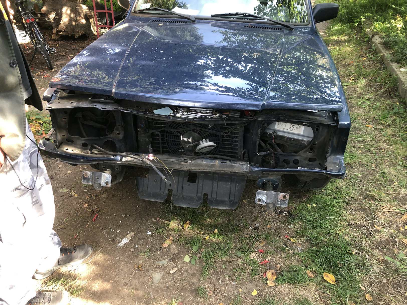

Później zdjąłem lampy oraz zderzak
Zdjęty zderzak i lampy
Maska jest cała choć zapewne jak się przyjrzeć to widać, drobne skazy. Podobnie w kwestii grilla oraz błotników.

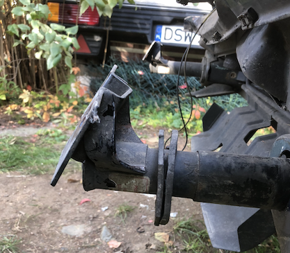

Zderzak jako taki jest prosty, natomiast zgięły się pochłaniacze uderzenia. Myślę jednak, że nie powinno być kłopotów, żeby je naprostować.
Zgięty pochłaniacz uderzenia

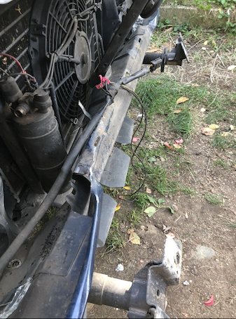

W zasadzie główne straty to obie lampy oraz cały przedni panel, na którym były one zamontowane (nie wiem jak się to fachowo nazywa więc jakby ktoś mógł mi podpowiedzieć będę wdzięczny. Napewno ułatwi mi to poszukiwania)
Czy myślicie, że warto próbować "wyklepywać" ten panel? czy szukać gdzieś tej części na necie?
Zgięty panel
Zgięty panel
