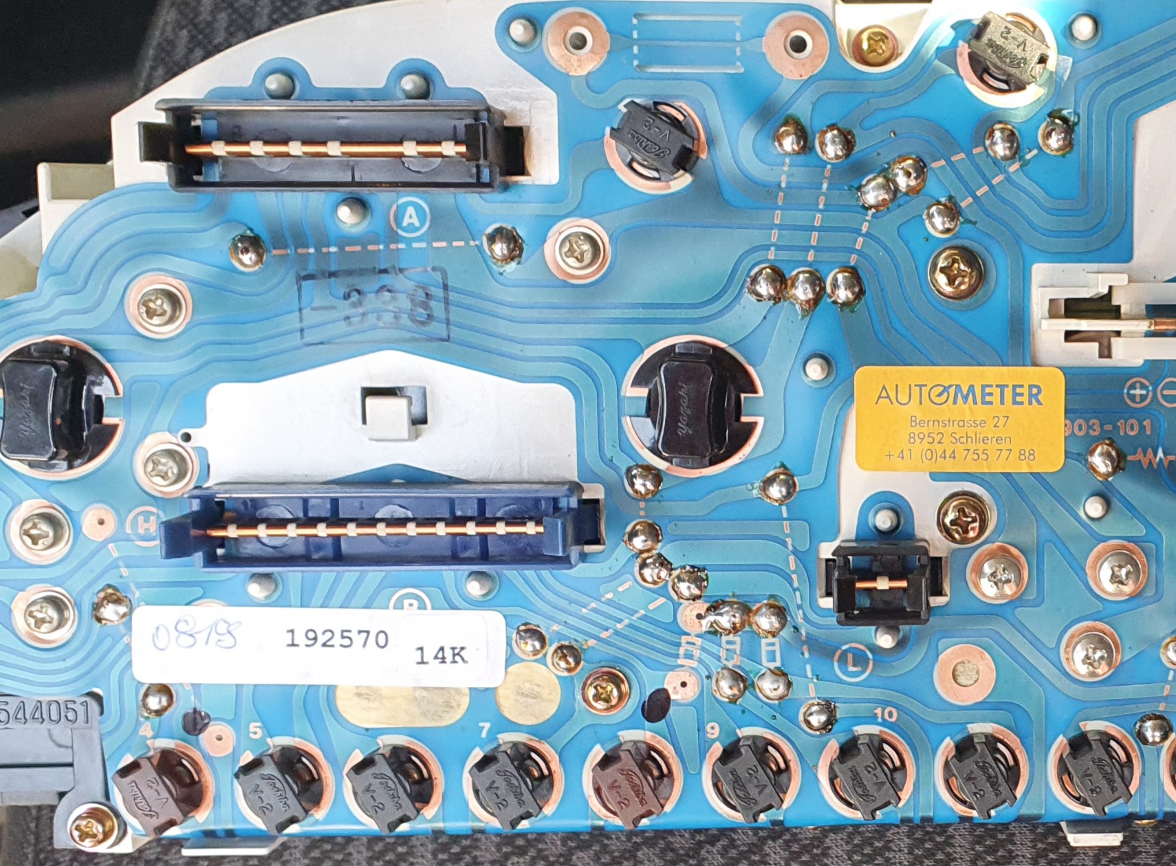

Alternator po diagnozie- wszystko ok, nie ma sensu nic wymieniać, w dodatku podobno nie ma z niego wyjścia sygnału na obrotomierz, tak powiedział mechanik. Wyjałem sobie zegary- ktoś już tu był ;) ciekawe czy te 192570 to stan wyjściowy licznika czy o ile skręcony :D
