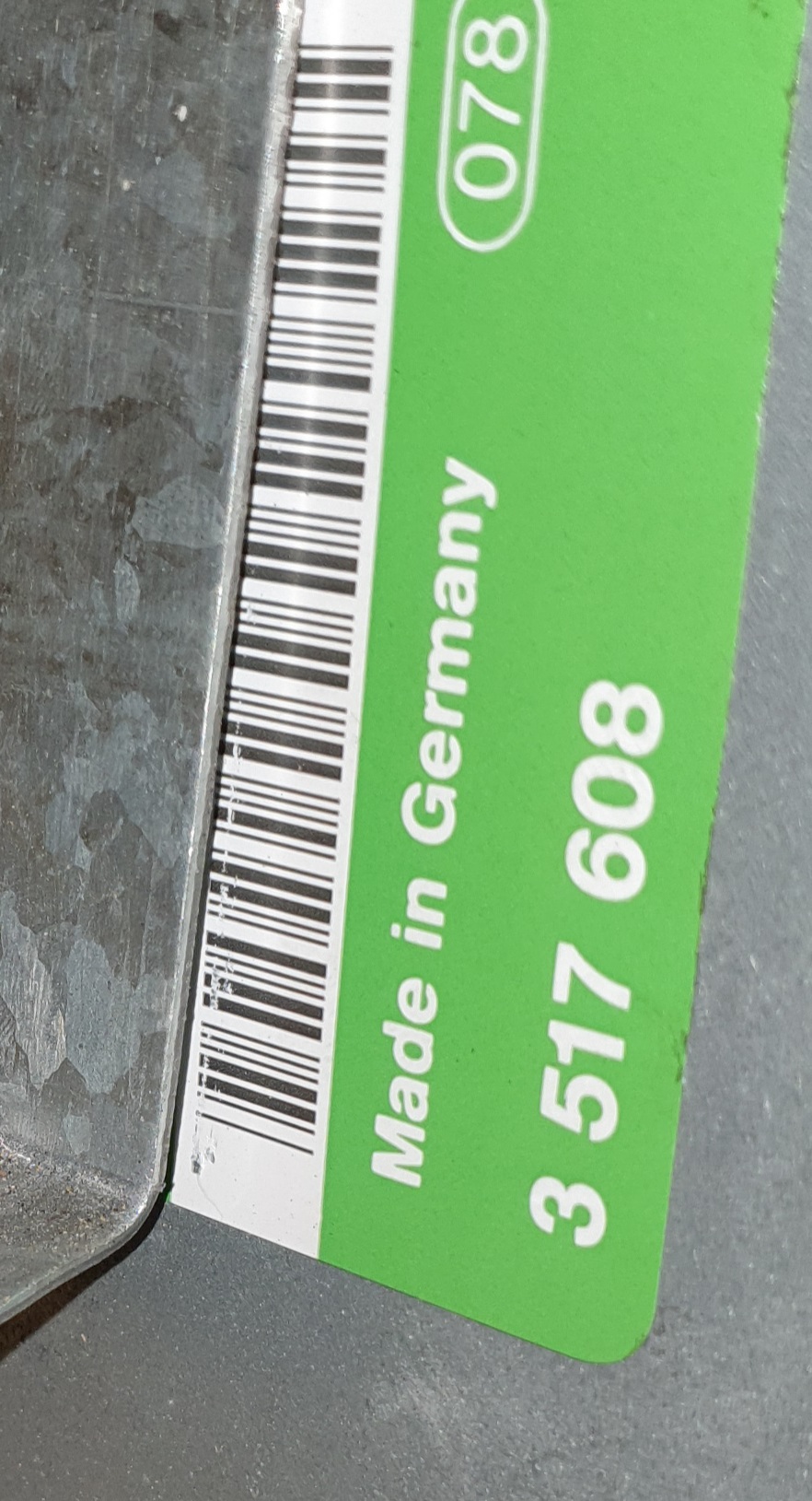

Wrzucam fotkę mojego kompa, nie pomyślałem, że mocowanie zasłania boschowski nr, ale na necie znalazłem, że pewnie będzie to 0280000571, prawdopodobnie zamienny na 0280000928, może ktoś ma sprawny? Chętnie kupię, bo na necie brak.
A z dodatkowych tropów to przesunięcie czujnika przepustnicy tak żeby nie klikał eliminuje problem, tylko że wiadomo krokowiec nie działa i z każdym włączonym odbiornikiem dławi silnik. Co raz bardziej wydaje mi się, że takie muskanie gazem i szybkie zmiany pomiędzy rozwarciem i zwarciem czujnika przepustnicy "podrażnia" ;) którąś ścieżkę kompa więc dowala obroty.
Re: B234F saga wolnych obrotów
Tps klika, ale sygnał daje? U mnie identyczne objawy były, gdy tps nie dawał sygnału zamkniętej przepustnicy.

MarcinS pisze:Tps klika, ale sygnał daje? U mnie identyczne objawy były, gdy tps nie dawał sygnału zamkniętej przepustnicy.
Daje sygnał, przerzucałem nawet na nowy tps, nie pomogło
