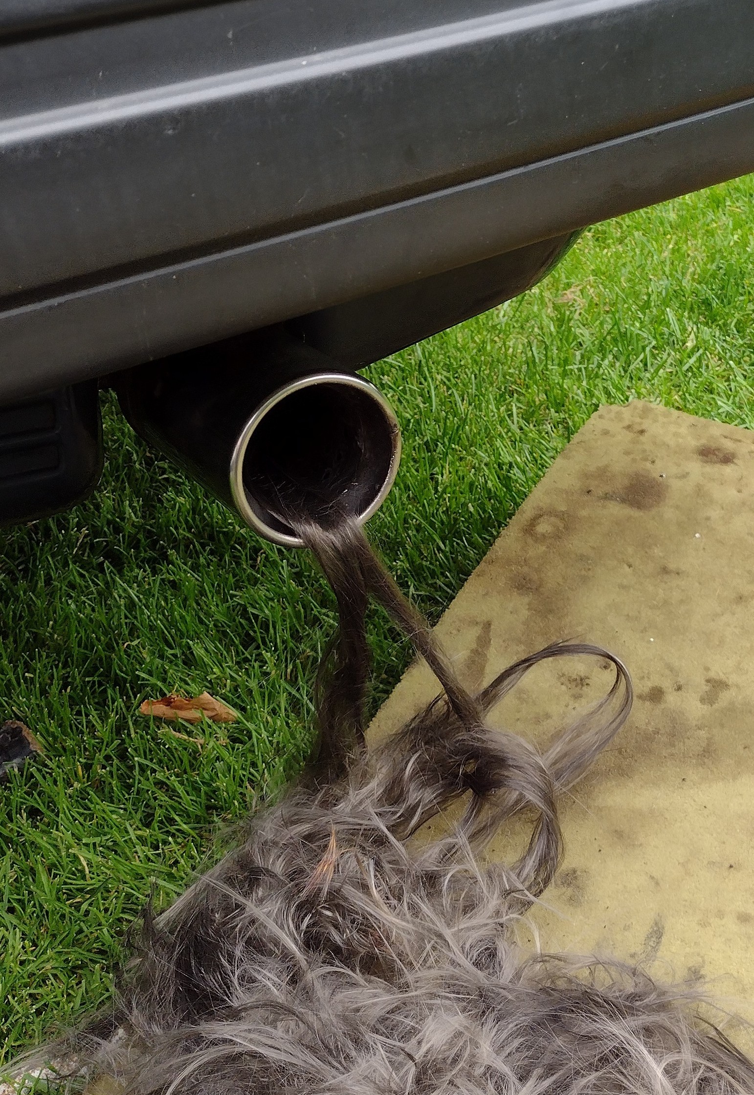

Raczej na psa wyglada :lol: ale wszystkie 3 mi się odliczyly :D

BartMaj pisze:Raczej na psa wyglada :lol: ale wszystkie 3 mi się odliczyly :D
Woow :P odpady po halloiwinie

Też miałem swego czasu taką przygode, jadąc nad morze auto zaczeło mi zamulać, najpierw przestało się wkręcać powyżej 3 tys , później 2,5 tys obr to był max i pogarszało się dalej niestety na trasie na szybko nie wyczaiłem przyczyny. Jak dojechałem nad morze max to było 2 tys obr...
Przyczyna okazała się prozaiczna - te "włosy" z końcowego tłumika zapchały mi te kolanko które jest na końcu wydechu oryginalnie. Chwilę mi zajęło znalezienie przyczyny, u mnie to nie wystawało tylko ubiło się w tym kolanku. Jak je zdjałem i odpaliłem to po przegazówce miałem te kłaki za samochodem...
