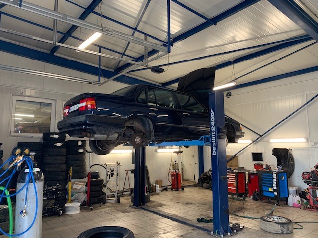

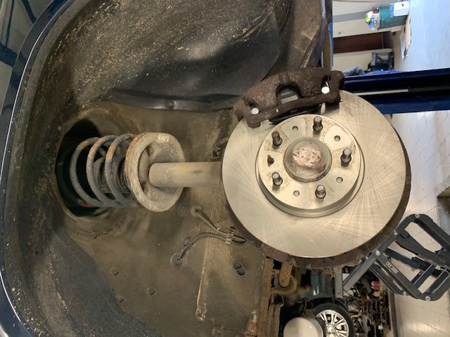

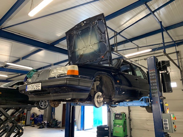

Pierwsze prace warsztatowe dobiegają końca.
Mamy już na pokładzie nowy rozrząd, pompę wody, płyn chłodzący, pasek osprzętu, przednie tarcze i klocki, płyn hamulcowy, wszystkie tuleje wahaczy przednich, łączniki stabilizatora, dojechały nowe opony, za moment jedziemy z geometrią zawieszenia.
Oczywiście silnik dostał nowy olej (Motul) i filtr.
Niestety okazało się, że moje miejsce parkingowe nie chce współpracować z Volvo i zjeżdżając z podwyższenia załatwiłem sobie (zgniotłem) końcowy tłumik :evil:
Na razie da radę z tym jeżdzić, ale wymiana na wiosnę będzie raczej pewna.
Boli też wygląd zacisków hamulcowych, aż się proszą o piaskowanie i ładny lakier. Ale cóż, nie wszystko naraz.

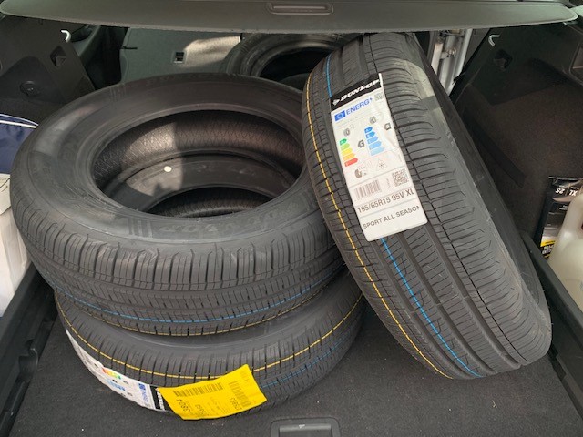

Póki co mam na zbyciu za dobre piwo dwie zimowe opony 195/65R15 w niezłym stanie.
Ktoś zainteresowany? Z odbiorem osobistym w WAW?
