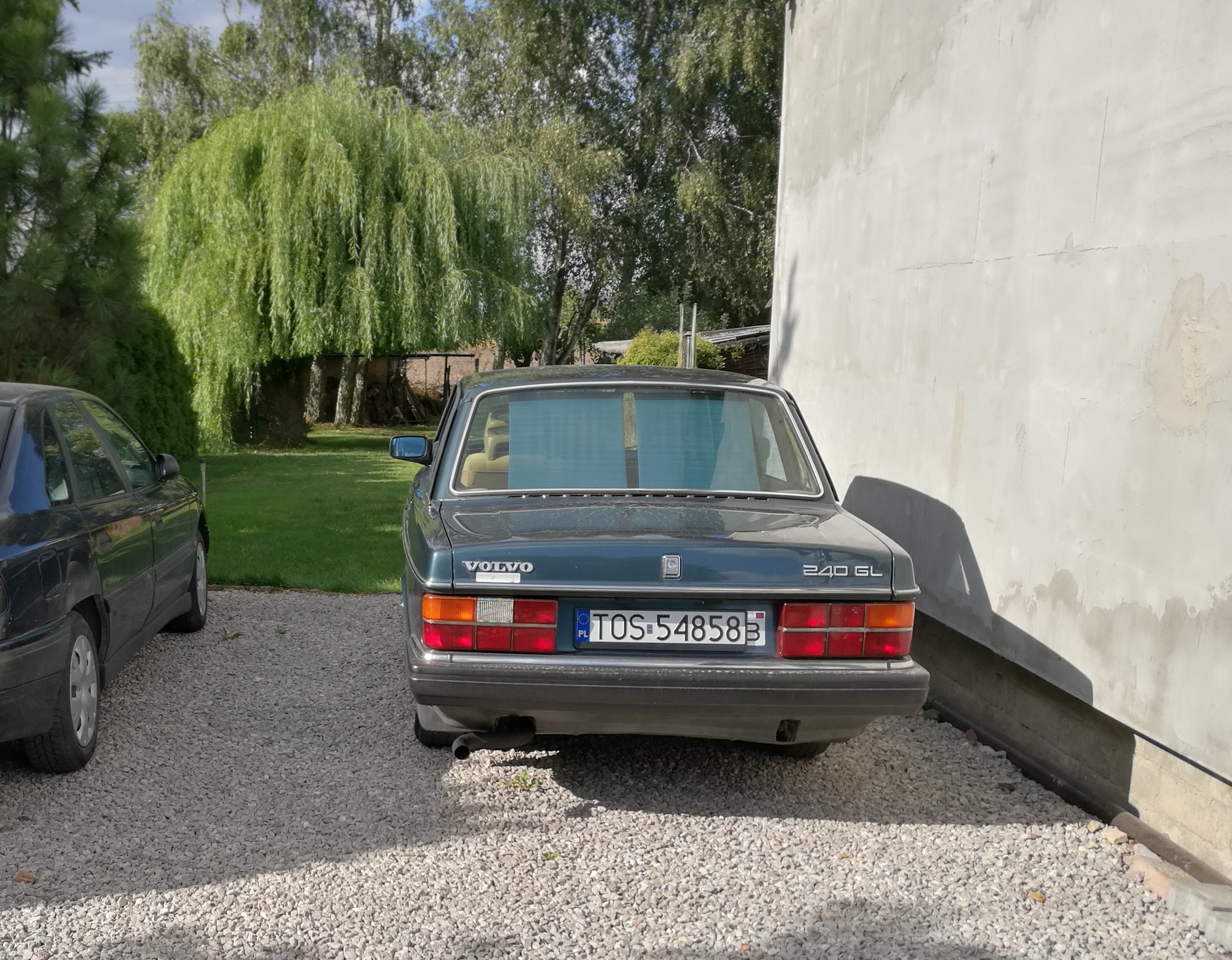

Gratulacje. Wygląda elegancko. Piękny lakier. Jasne wnętrze. Szyberdach i bez haka. Co tam słychać w środku. Jaki rocznik. Jaki silnik i skrzynia?

Dzięki za miłe słowa. 1986, silnik B230A, skrzynia M47, takiej szukałem i taka na mnie czekała :D W środku całkiem ładnie, co prawda bez podłokietnika, a z tyłu pod kanapą znalazłem wodę, bo się lała z odpływu w bagażniku, ale ogółem wnętrze w całkiem dobrym stanie, w kilku miejscach wypalone dziury po papierosach, ale bez tragedii. Jedynie brakuje mi tam obrotomierza do pełni szczęścia, ale to zapewne kwestia czasu zanim się tam znajdzie.

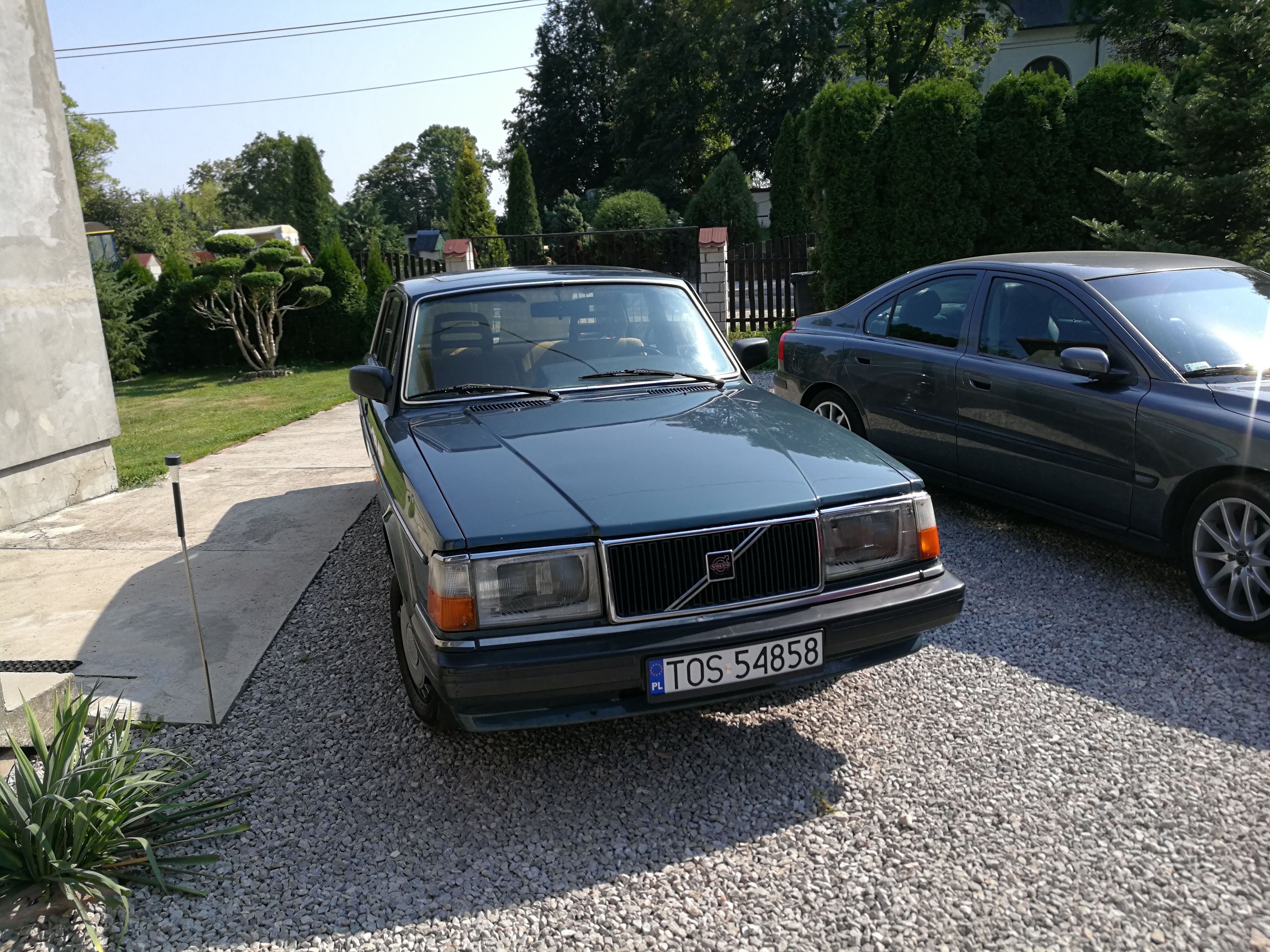

masz tak elegancko wypalone przednie lampy? :)

Raczej tylko na zdjęciu tak wygląda, choć przyznam się szczerze, że nawet ich nie ruszałem jeszcze. W nocy świecą i w bramę nie wjechałem, więc nie czułem potrzeby. Jak do nich zajrzę to dam znać, jak sytuacja. ;)

Długo się zeszło, ale zrobiłem lampy. Teraz dają jak lasery w nocy. Próbowałem znaleźć speca od lamp, żeby mi zrobił na fest, ale to czasu nie miał bo roboty (dzwoniłem w marcu) do czerwca albo dalej ma nabrane, a to się inny szkła nie tyka, więc dupa. W końcu się wkurzyłem zamówiłem odbłyśniki na volvofanie chyba, spiłowałem zgniłe śruby miniszlifierką szwagra, rozkleiłem, wymieniłem i jest założone na nowych śrubach i tych białych gniazdach na śruby do regulacji położenia odbłyśnika. w zasadzie ze 2-3h roboty. No a auto na bank stało bo tam gdzie się z zewnątrz nie da wyczyścić to całe reflektory w mchu xD
Jak ktoś się zamierza brać to od razu do odbłyśników to od razu niech zamawia te klipsy białe z tworzywa w środku co są, bo się łamią dziady.
