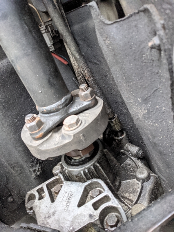

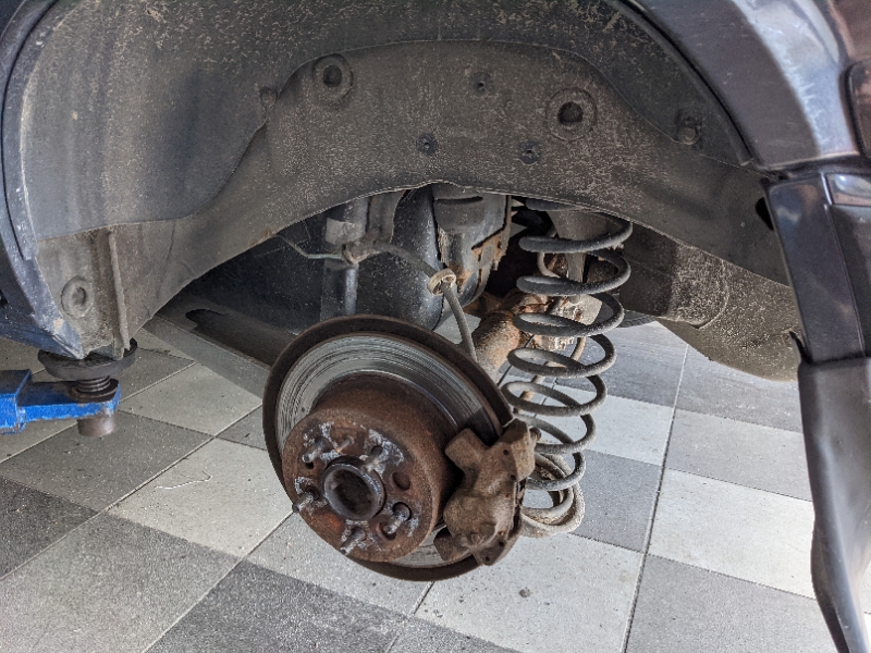

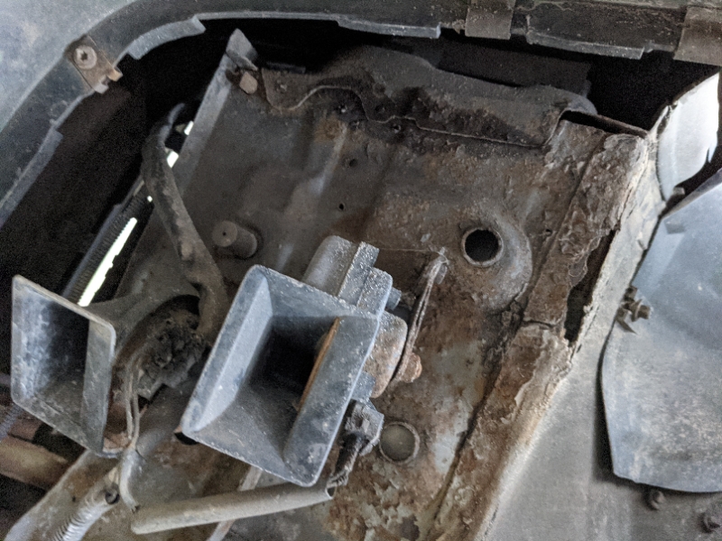

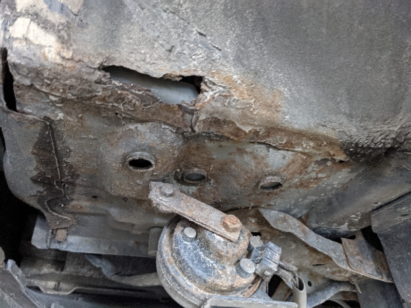

Byłem wczoraj wyważać koła i przy okazji poprosiłem aby go podnieśli do góry, co bym zobaczył co tam się dzieje pod spodem. Tragedii nie ma ale parę rzeczy kluczowych jest do zrobienia.
1. Klasycznie podstawa akumulatora
2. Tunel nad mostem
3. Tylny uszczelniacz wału korbowego
4. Parę rudych punktów...
5. Hamulce zrobi się później

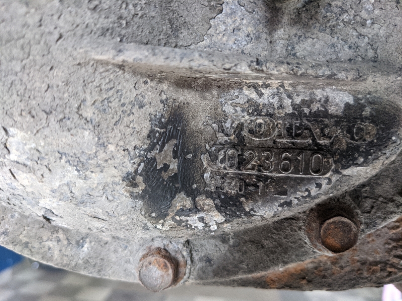

Czy ten most rzeczywiście ma ADL?
2. Tunel nad mostem
AD1i2: warto działać bo jak korozja zajdzie za daleko to ciężko coś z tym sensownego zrobić;
Ad3. Uszczelniacz wału korbowego czy wału napędowego?
AD4. No rzeczywiście, ale jak poczekasz z tym do następnej wiosny to jest szanasa, że ilość rudych punktów się zmniejszy bo wszystko równo zardzewieje ;-)
Ad5. Hamulce to ja bym radził zrobić raczej wcześniej niż później, Zwykle to był punk od którego zaczynałem ogarnianie auta. To jednak duże i ciężkie auto, reczny z racji konstrukcji zwykle w nim nie dział zbyt dobrze, jak coś strzeli dość ciężko się zatrzymać emocje gwarantowane nawet jak w nic nie przywalisz...
ALD sprawdzasz tak, ze auto musi mieć oba tylne koła w górze, bieg na luz i jak dynamicznie zakręcisz jednym kołem to blokada powinna zapiąć i drugie tylne koło które trzyma kumpel powinno się zacząć krecić w tę samą stronę co te którym ruszasz. Niestety po latach i ALD potrafi się zużyć, mam leżeć pod wiata z drzewem most 3,54 z ALD niestety blokada jest uszkodzona i zwykle nie zapina choć sam most był spoko cichy i szczelny.
Re: Volvo 940 Classic 98'
AOW pisze:Czy ten most rzeczywiście ma ADL?
Albo kręcenie kołem jak napisał xjtdi, albo spróbuj ruszyć z przytupem na zapiaszczonej drodze, albo w ogóle szutrowej i koniecznie tak, żeby jedno koło miało lepszą przyczepność od drugiego. Jeden ślad - brak blokady. Dwa ślady? Blokada jest. Dla pewności można powtórzyć kilka razy w różnych warunkach.
