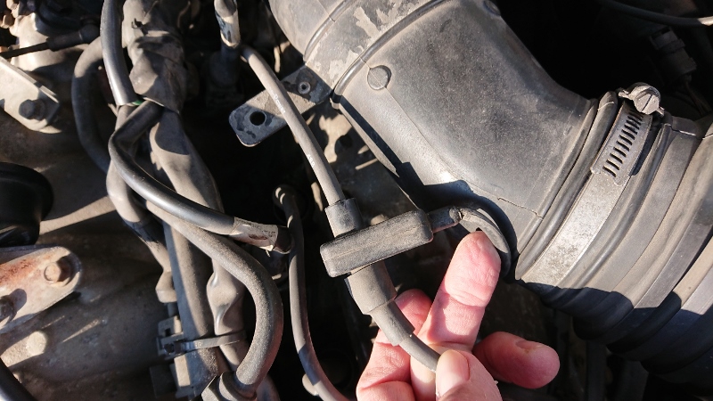

Hejka. Co to za ustrojstwo na kablu zapłonowym? Jest podłączone normalnie do wtyczki ale po odłączeniu nic się nie dzieje, samochód pali i pracuje regularnie. W nowych kablach tego nie ma.

PRV motor czy AVN ?

PRV motor czy AVN ?
PRV
