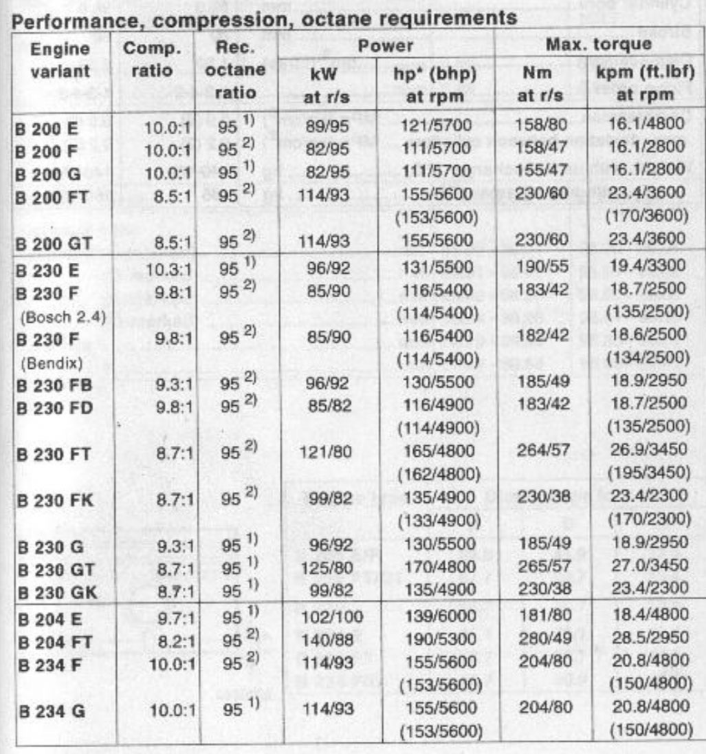

DamianT22 pisze:Mam pewne pytanie, ale bez śmiechu proszę. Posiadam 2.3 benzynę 16v słyszałem że te silniki lubią się wysoko kręcić kiedy zmieniacie biegi jeżdżąc po mieście. Bo ja to tak kręcę do 2,5-3rpm a nie chce dziadować na obrotach ;)
W różnych silnikach będzie to różnie wyglądać.
Turbo benzynowe lepiej znoszą niskie obroty niż wolnossące.
B234 ma max moment dostępny od 4800 obr., więc ciut wysoko i wtedy "lepiej się czuje".
Dla porównania B204FT ma od 2950 obr., B230F od 2500. (B204FT ma wydajniejszą pompę oleju. Może dla tego. B230F - nie wiem).
Jednostajna jazda na autostradzie z 2000 obr. to nie to samo, co rozpędzanie się zmieniając biegi przy max 2000 obr.
Przy zbyt niskich obrotach podczas obciążenia (przyspieszanie) występują większe naprężenia i niekorzystne siły w silniku oddziałujące na panewki i tłoki, oraz więcej nagaru się zbiera.
Przy wyższych obrotach jest lepsze smarowanie.
Moje zdanie jest takie, że silnik dłużej pożyje, jeśli nie jest zamulany, ale też za bardzo katowany.
Po prostu złoty środek.
Prędkość obrotowa taka, aby optymalnie wykorzystywać moment i moc dostępną w określonym zakresie obrotów dla konkretnego silnika.
Od czasu do czasu agresywnie, ale nie non stop.

A nie dysponuje ktoś wykresami dla redblocków? Najlepiej dla "wtryskowych EFI" B2XXFX, choć każdy będzie ciekawy.
