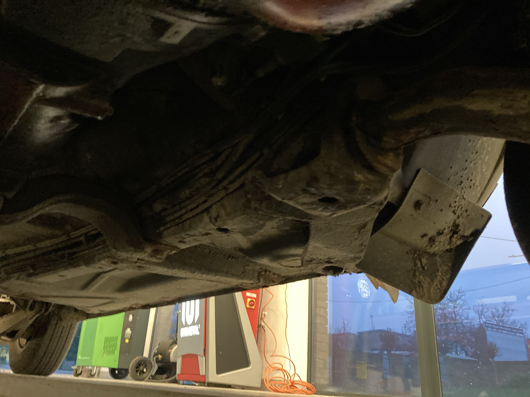

Czym prędzej udałem się do znajomego taty, który pracuje na stacji diagnostycznej po to aby zrobić przegląd i dowiedzieć się co z hamulcami, zawieszeniem i co najważniejsze - jak pod spodem wygląda "cegła".

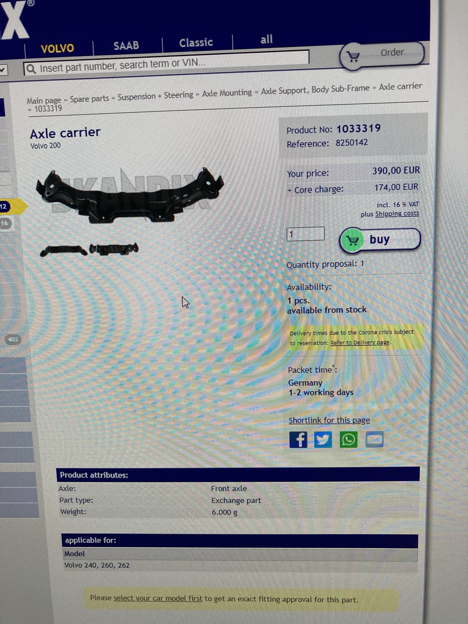

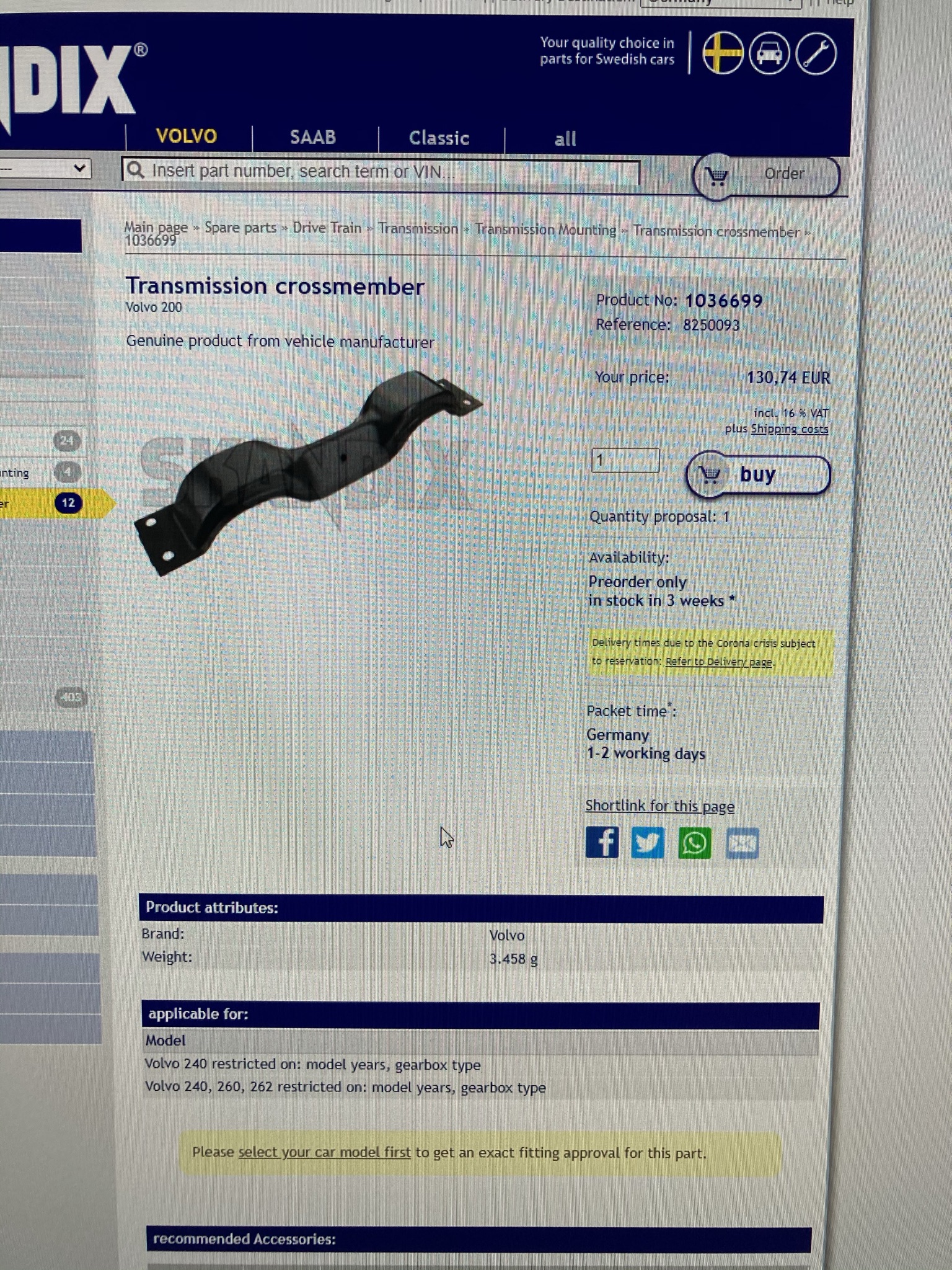

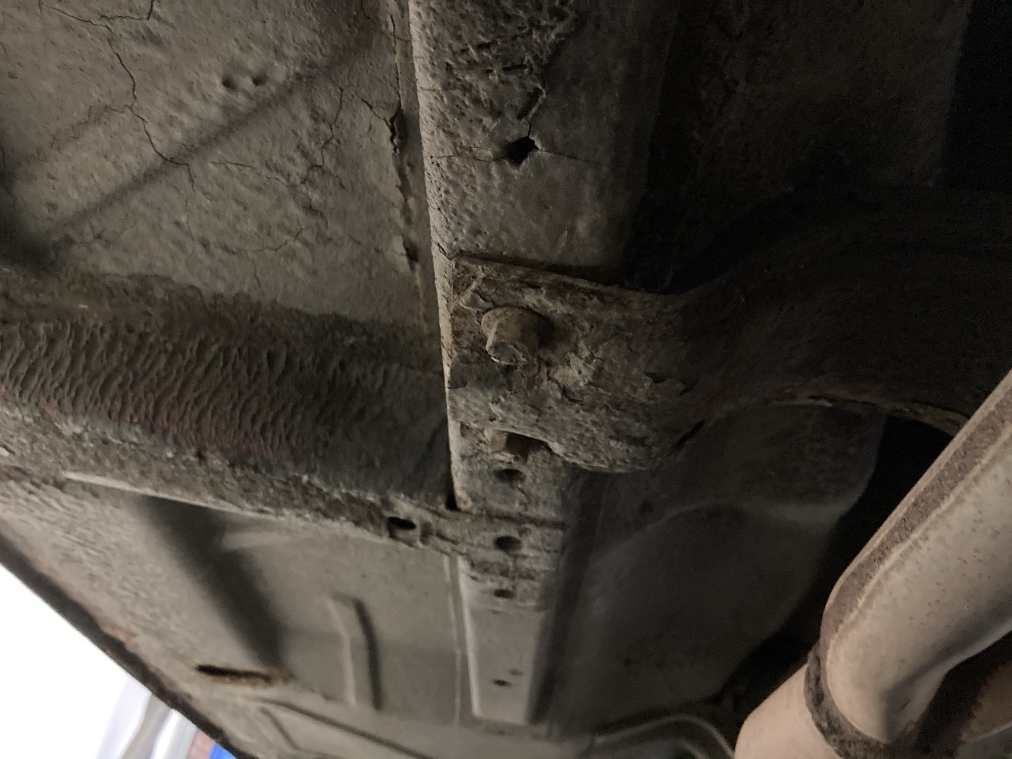

Osobiście to chcę się pochwalić wymarzonym klasykiem, jak i też uzyskać pomoc od pasjonatów, od Was kochani, którzy o wiele dłużej ode mnie siedzą w temacie kanciaków marki Volvo. Mianowicie pod spodem wynikło, że przednia belka zawieszenia, mocowanie skrzyni są bardzo brzydko przegnite, dlatego też konieczna jest pilna wymiana tych elementów. Jak wiadomo tarcze i klocki przód i tył również obowiązkowo.
Jak widać, po lewej jest rdzawy otwór - na szczęście nie na wylot, tym chcę się zająć, a właściwie poradzić się u blacharza.
Przepraszam z góry za słabą jakość zdjęć spodu. Z tego co wiem z forum volvorwd.pl, części można dostać z serwisu Skandix. Przedstawiłem zaufanemu mechanikowi co należy zrobić, jak i potem po VINie i szukaniu samemu natrafiłem na owe części, lecz nie wiem czy jest to to czego szukam.

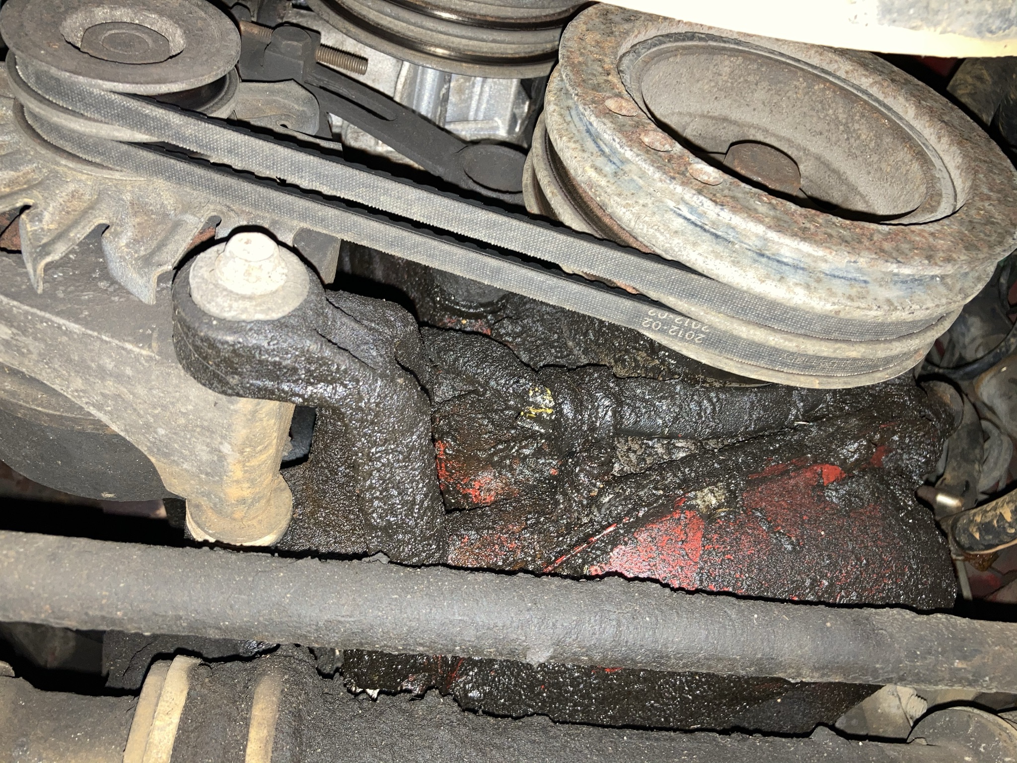

Z kolejnych spraw - silnik, skrzynia są mocno zapocone co widać na zdjęciach oraz most tylny - tu delikatnie akurat. Chciałem załączyć więcej zdjęć, lecz już chyba więcej nie mogę.

Łooo, ten też trochę wisiał na olx-ach! Ale czerwone kombi to czerwone kombi, jeśli dobrze pamiętam miał jakieś Webasto pod maską :D Jak już sam wiesz najlepiej szukać na Skandix - dodaj sobie VIN i każdy szczegół w wyszukiwarce i będziesz miał 99% pewności że dana częśc pasuje ;) Co do sprowadzenia to np: Draken może pomóc jak wolisz przez polską firmę puścić. Widać po nim patenty i sporo zaniedbań ale jeśli kupiłeś tanio, naprawisz co trzeba i będziesz upalał nie powinien wygenerować masy kosztów.
