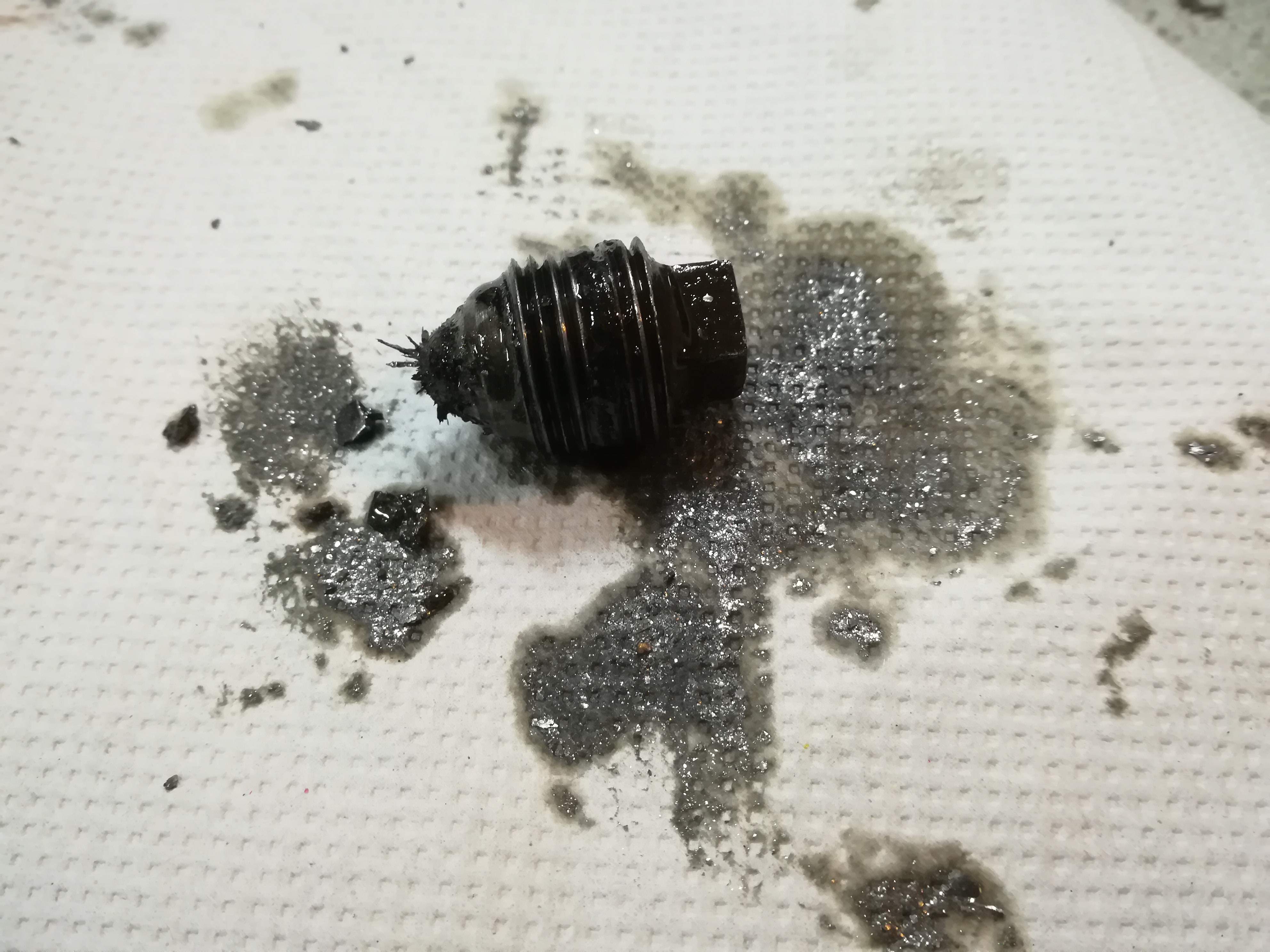

No to olej w dyfrze zmieniony na właściwy. Tym razem przed wymianą przejechałem parę kilometrów żeby go trochę rozgrzać.Opiłków i kawałków jeszcze więcej niż tydzień temu (zdj1).

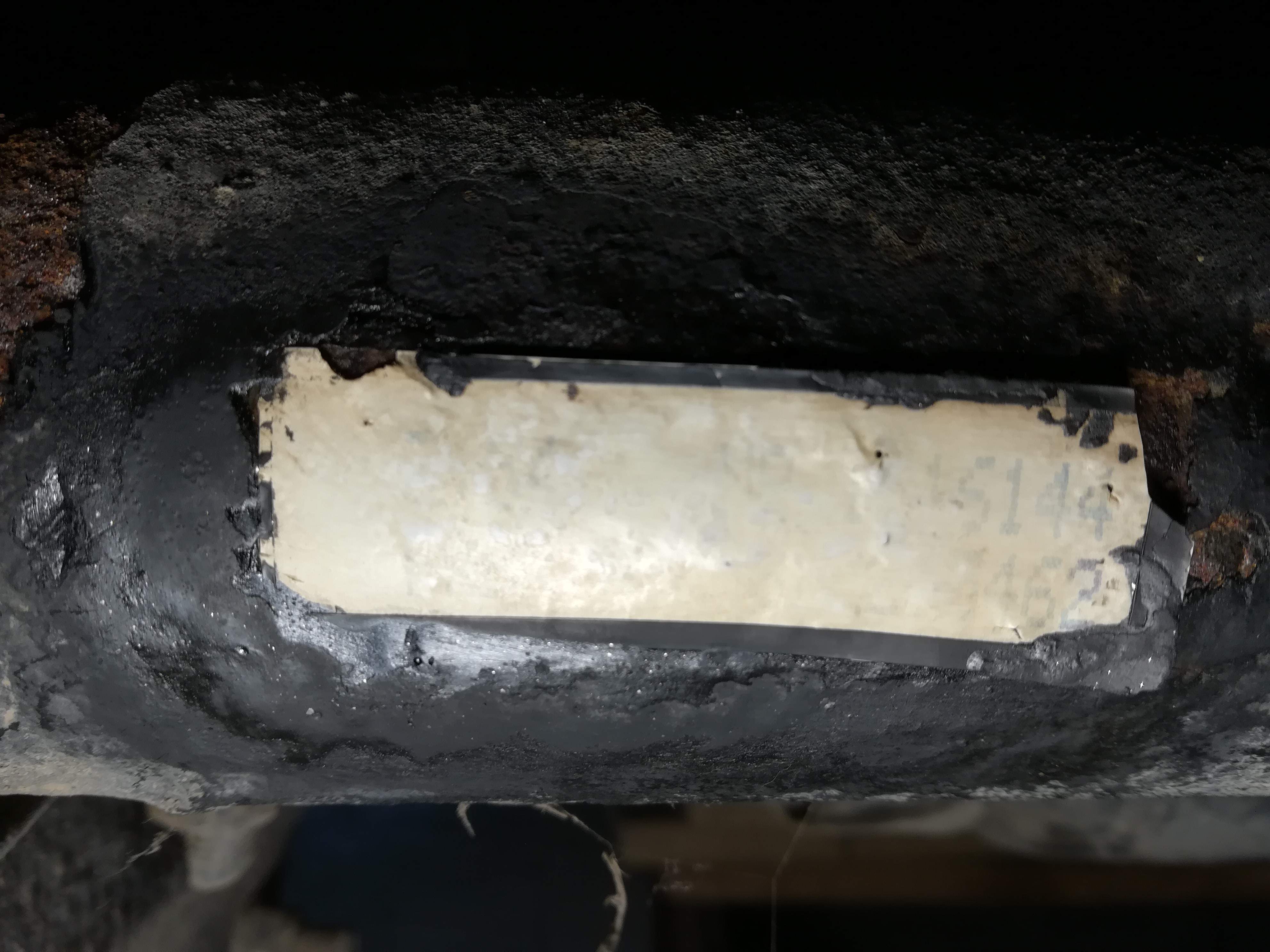

Znalazłem naklejkę na dyfrze ale po zmyciu konserwacji nic nie można oczytać.(zdj2) Może ktoś ma lepsze oko?

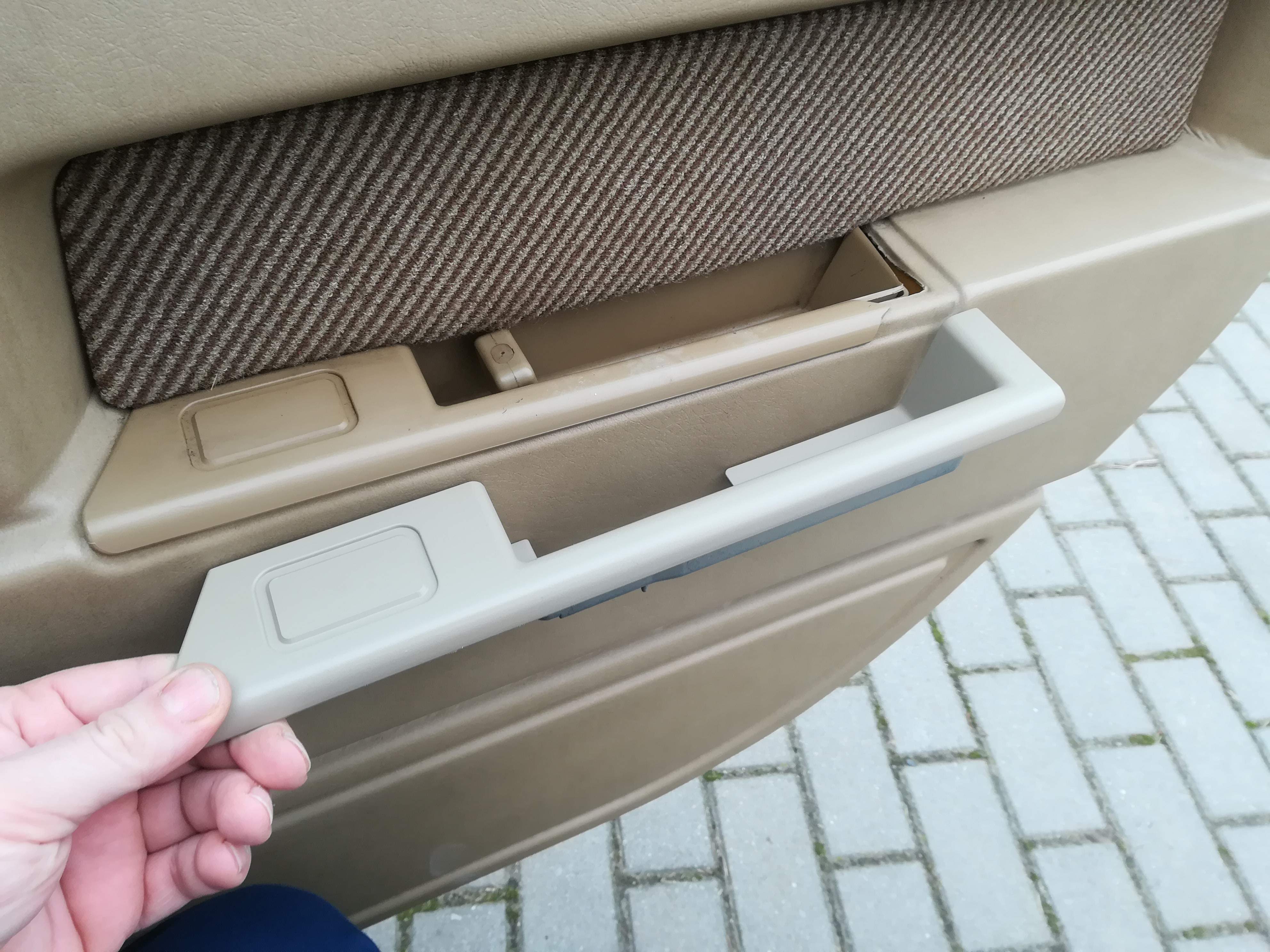

Za radą dom?n pomalowałem plastiki na beż, trochę jasne ale w sumie każdy plastik ma inny odcień, a najważniejsze że nie połamane.(zdj3)

Greg601 pisze:Znalazłem naklejkę na dyfrze ale po zmyciu konserwacji nic nie można oczytać.(zdj2) Może ktoś ma lepsze oko?
Z tego co tam widać, może tam być napisane 1216144.
Tylko, że to nie jest LSD, jak było pisane wcześniej. Więc nie wiem.
https://www.volvopartswebstore.com/prod ... 16144.html
...Gdybyś zdjął 'pokrywkę', to by było wszystko jasne.

Czym malowałeś plastiki?

dom?n pisze:Czym malowałeś plastiki?
Sprajem do malowania skóry lub vinylu. Wyszło idealnie. Wystarczy odtłuścić powierzchnię nie trzeba podkładu.

A podrzucisz który to odcień? Znalazłem dwa różne i nie wiem który będzie ok. Wcześniej mieszałem na zamówienie, do wzoru.

Greg601 pisze:No to olej w dyfrze zmieniony na właściwy. Tym razem przed wymianą przejechałem parę kilometrów żeby go trochę rozgrzać.Opiłków i kawałków jeszcze więcej niż tydzień temu (zdj1).

Opiłki opiłkami ale ta kawałki nie wyglądają zbyt dobrze. :shock: No ale jak po kolejnej wymianie będzie cicho to myślę, że jeździć i obserwować.

zlyzuw pisze: Opiłki opiłkami ale ta kawałki nie wyglądają zbyt dobrze. :shock: No ale jak po kolejnej wymianie będzie cicho to myślę, że jeździć i obserwować.
Jest cicho. Jeżdżę i obserwuję.
