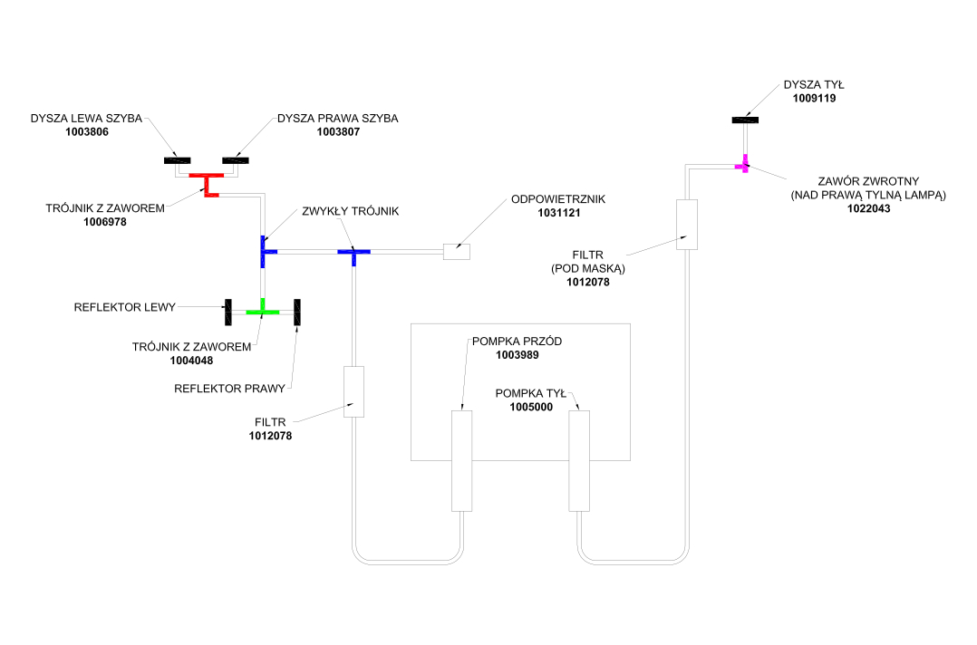

Walczyłem ostatnio dużo ze spryskiwaczami w moim kanciaku i jako, że schematu do 940 na forum nie znalazłem, to żona narysowała nowy. Może się komuś przyda. Jeśli gdzieś jest jakiś błąd to proszę meldować to zaraz poprawię.
W moim było trochę pokombinowane i nie dziwi mnie to, że nie działało tak jak powinno. Ciśnienie na reflektorach było duże, a na szyby ledwo coś ciurkało.
Chciałem to wrzucić do tematu o spryskiwaczach, ale nie znalazłem takowego.
