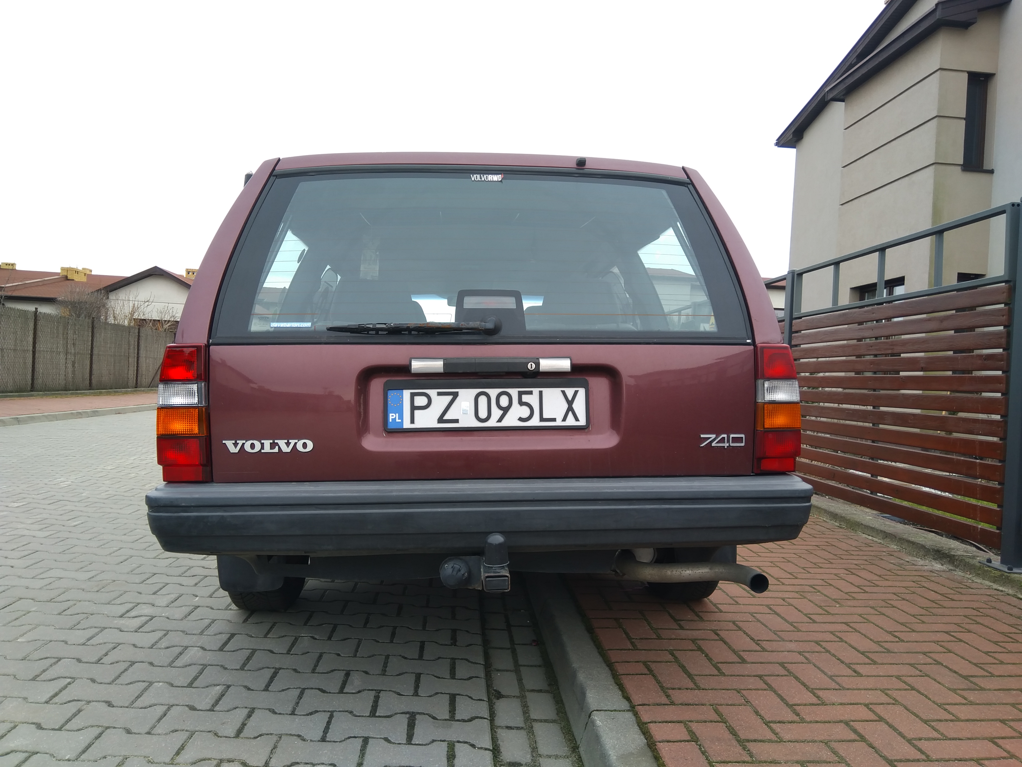

Pogoda sprzyja. Czas zacząć dłubać.
Lewa lampka była już mocno zmęczona. Depo jakościowo jest ok ale żeby to dopasować tak żeby do auta słońce nie zaglądało ciężko...
Teraz lewa strona się błyszczy a prawa matowa. Chyba wariant ekonomiczny nie przejdzie...
