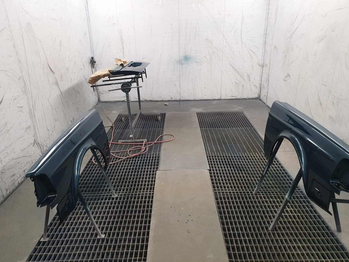

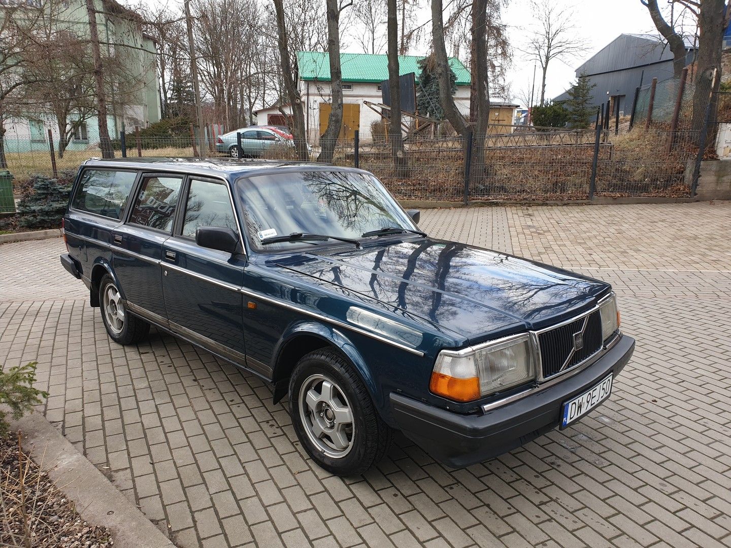

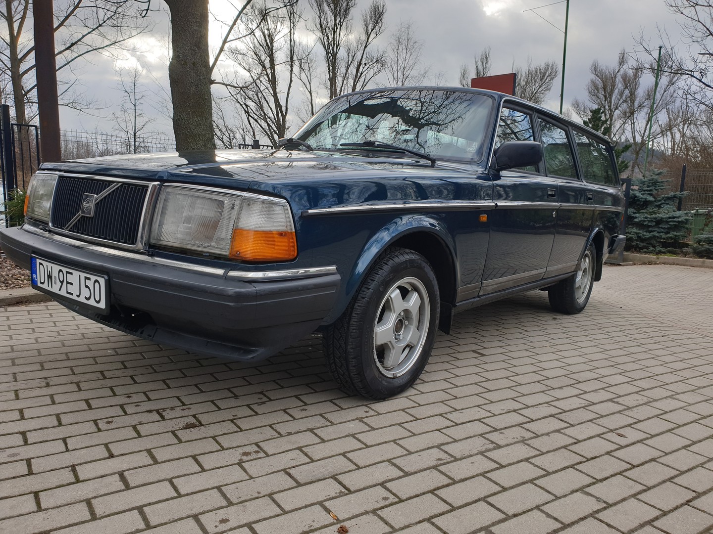

Tak, to oryginalny kolor, myślę że sami mieszali. Uzgodniliśmy, że odmalowany będzie cały dół auta. Zasadniczo lakier był w dobrym stanie, no ale robiąc błotniki, progi, drzwi itp. trzeba było poszukać jakiejś krawędzi na odcięcie nowego lakieru. Padło na listwy ozdobne. Przednie blotniki natomiast będą całe odmalowane. Potem na resztę jakaś polerka, powłoka ceramiczna i będzie fajnie.

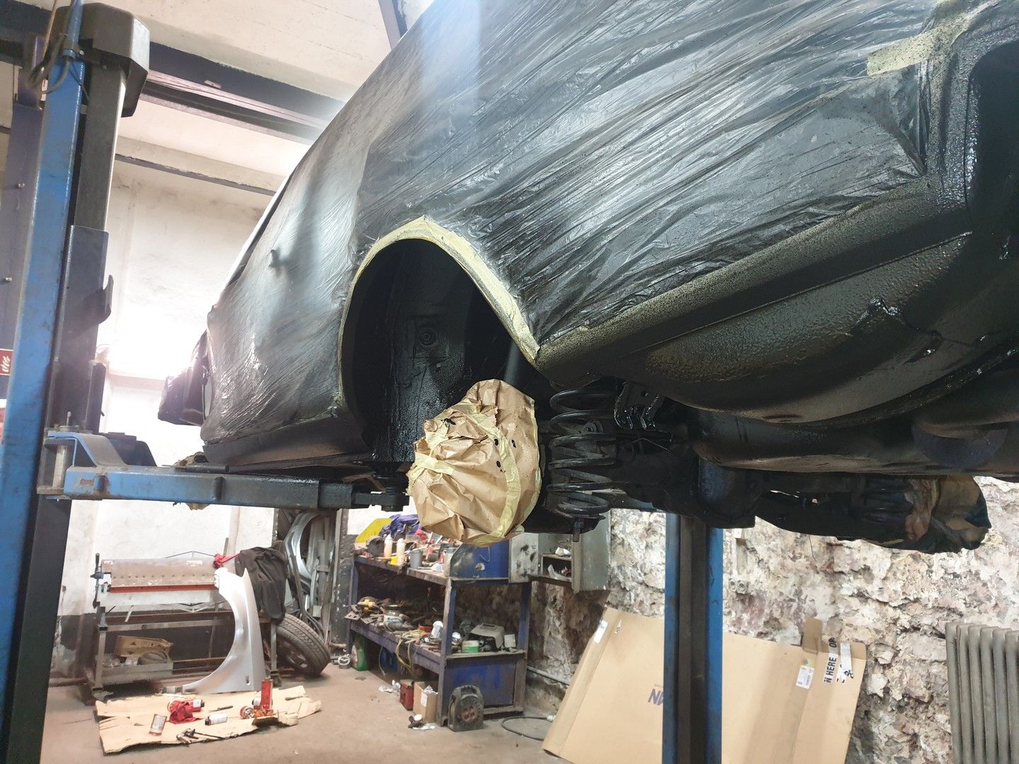

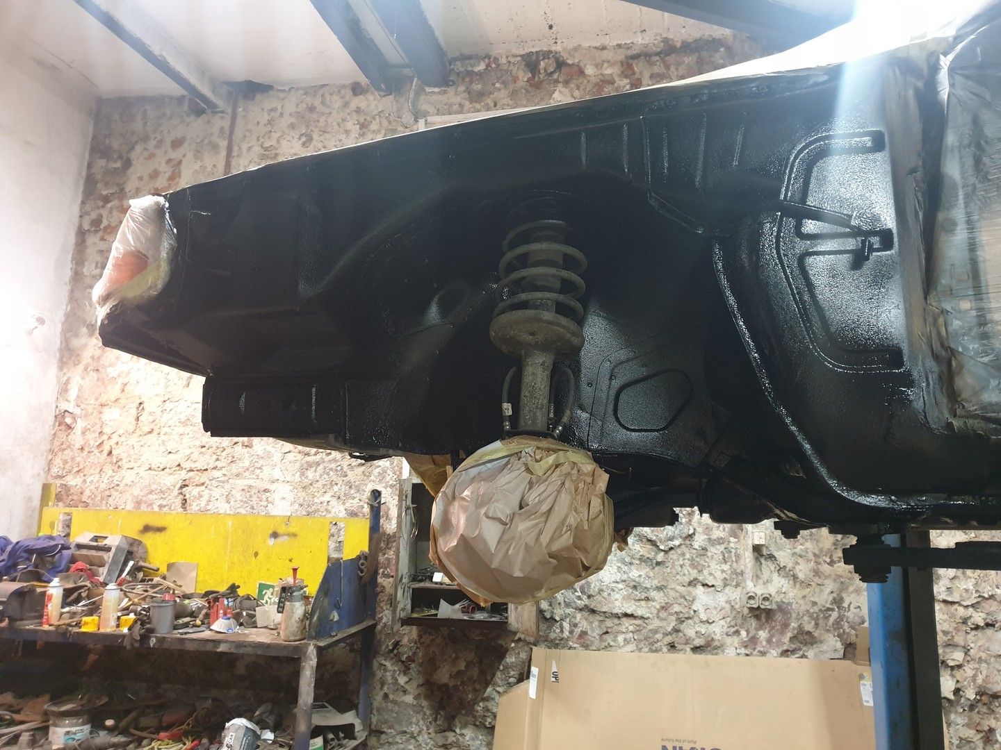

Porobiony. Dziś w pracy, więc nie odbiore, potem wyjazd, ale w następną sobotę popedałuje sobie w górki i go zabiore. Z zewnątrz pozostaną do uzupełnienia takie rzeczy jak brakujące listewki, wymiana uszczelek zgarniających, wymiana/naprawa szyberdachu.
No i dalej, tak jak pisałem gdzieś wcześniej: tlumik tylny, silnik wycieraczek, podsufitka, pełna elektryka tylnej klapy (wycieraczka+centralny) być może przednia szyba i takie tam...

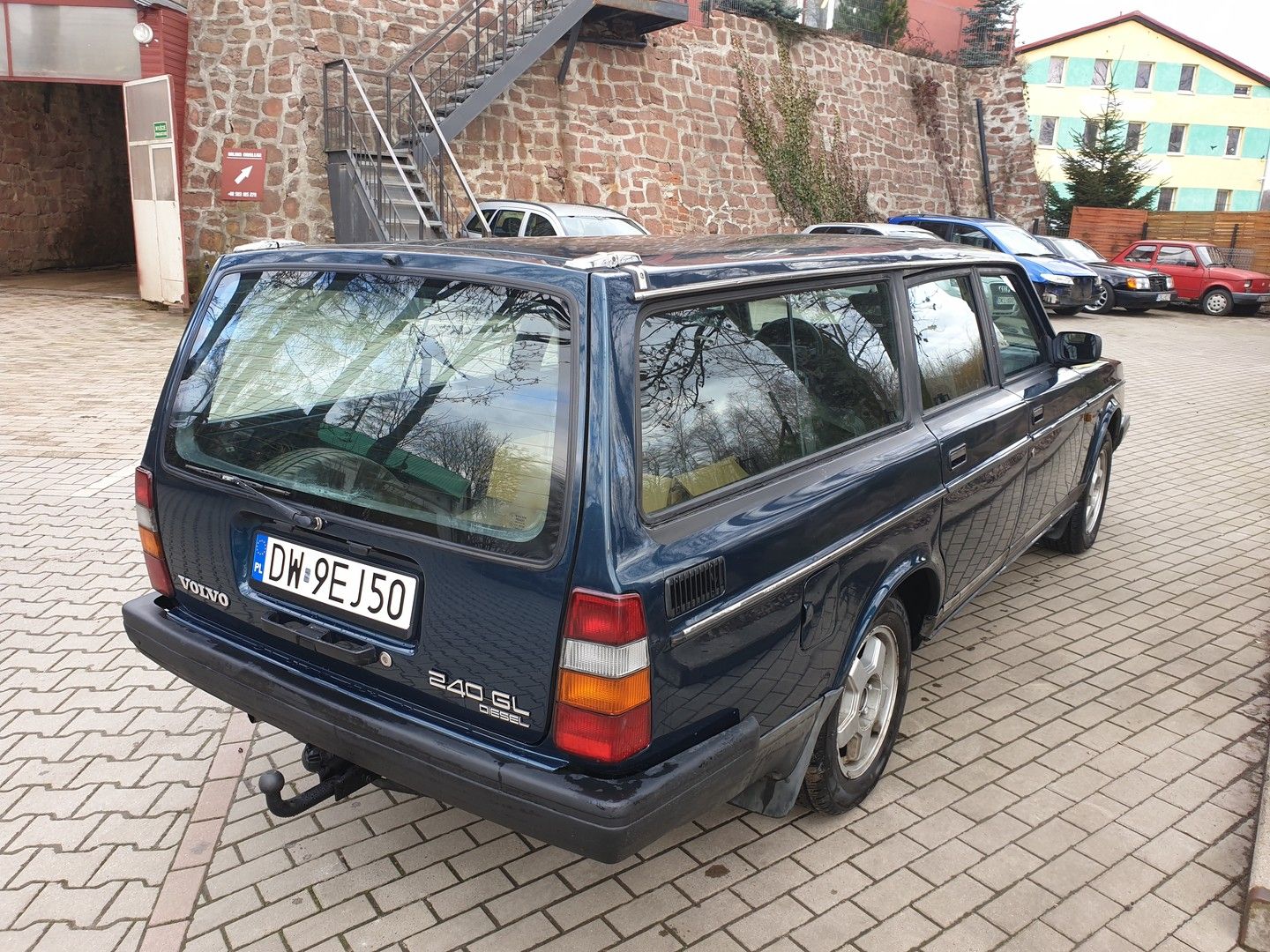

Jak był naprawiony tylny pas: reperaturki czy odtwarzanie?
MateuszM
Posty: 113
Re: Volvo 240 (kombi)
Post autor: MateuszM »
Mareek>
Miałem reperaturke pasa pod światłami, czy np. zakoli, ale były też miejsca gdzie musieli trochę podorabiać.
Trochę jednego i drugiego.
