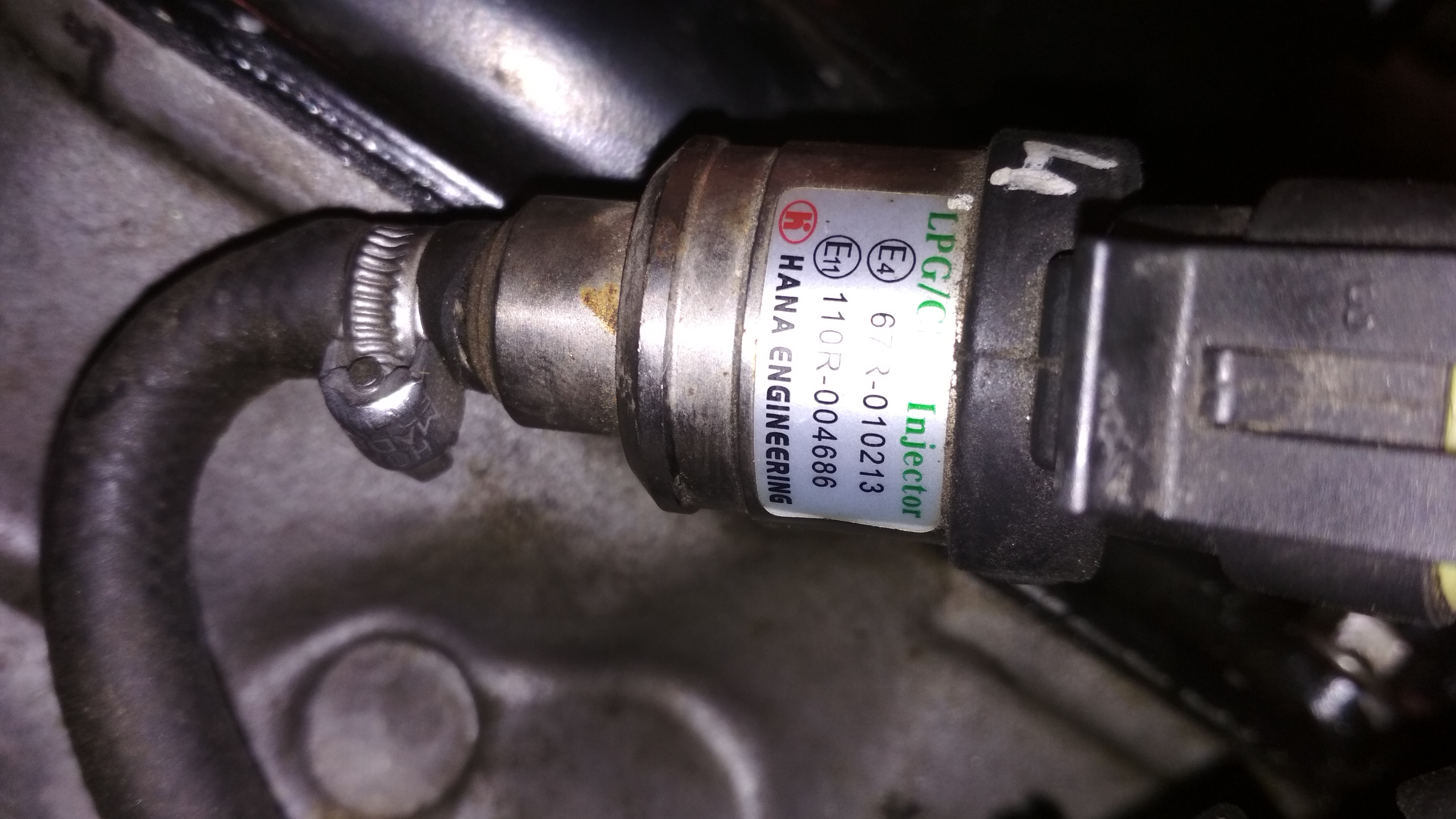

Mam problem z wypadającymi zapłonami na gazie, silnik b230ft. Tzn, w takich temperaturach jakie mamy teraz sprawa wyglada tak, rano po odpaleniu silnik pracuję na benzynie, i generalnie jest ok, nagrzieje sie do ok 35st i przełącza się na gaz i zaczyna gubić zapłony. Jak się zatrzymam na światłach to czuć że szarpanie silnikiem ( jak przełączę na benzynę to się uspakaja, po przełączeniu na gaz znowu telepie, szarpie itd). Podczas przyspieszania tak jakby tego nie było albo bardzo mało odczuwalne. Natomiast jak trzymam gaz w jednej pozycji i jadę równo to czuć szarpanie. Dzieję się to tylko przy rozgrzewaniu się silnika, po nagrzaniu wszystko jest ok w lato też jest ok. Zmieniłem już świece, kable, palec rozdzielacza, czujnik płynu, wszystkie podciśnienia, byłem u gazownika zrobił serwis gazu, i powiedział że jak dla niego to kończą się wtryski gazu i reduktor raczej przepuszcza gaz. Będę wdzięczny za podpowiedź bo trochę to denerwujące jest. Z góry dzięki.

Byłoby łatwiej, gdybyś podrzucił co tam masz pozakładane, np. fullgrupa potrzebuje szybkich wtryskiwaczy, nie każde dadzą radę...

W poprzednią zimę też tak było, ale zima była krótka i wypadło z głowy. A teraz już chce to doprowadzić do porządku. Instalacja to STAG-300-4, a wtryski HANA.

Miałem kiedyś własnie wtryskiwacze Hana. Raz były wymieniane na gwarancji bo zaczęły sie podobne jaja jak u Ciebie. Potem wymieniłem je na wytryski Baracuda, złego słowa nie mogę teraz powiedzieć.

Gazownik powiedział że on by zmienił na wtryski Baracuda, więc pewnie ta takie zmienie jak cos. A co do reduktora to jest napis fabryczny na obudowie autogazAC i tyle. Także nie wiem czy to jest ten magic III. A dobra to firma ten magic III? czy coś innego kupować w razie w. Prawda jest taka że jest to mój pierwszy samochód z gazem i dopiero się tego uczę :)

Baracuda i reduktor KME to jest dobre rekomendowane połączenie.
