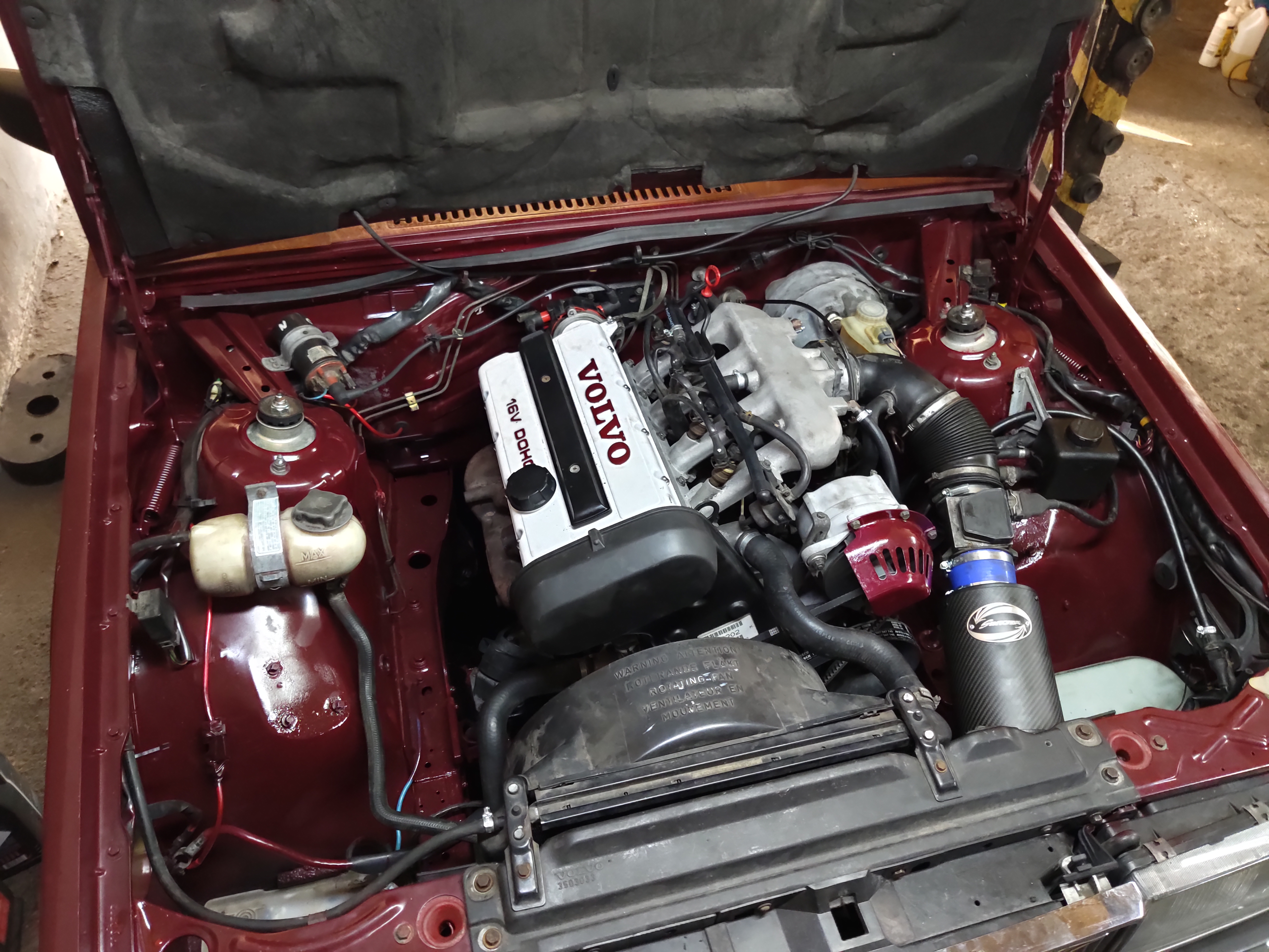

Hej,
Udało mi się dorwać niestety zeżarte przez rdzę Volvo GLT b234f z 1989r (3cia generacja redbloka)
Z manualem 4 biegi + elektryczna "5tka".
Na szczęście moje 740GL b230f(115km, 2gi gen, 1989r) przyjechało że Szwecji i problemu z rdza nie ma, więc będę niedługo będę przerzucał bebechy. Chciałem poddać ta 16stkę kilku modyfikacjom, ponieważ później chciałbym to uturbić.
Plan aktualny :
Odchudzić koło zamachowe, sprzęgło spiek, wydech 2.5', kolektory sportowe,
Modyfikacja głowicy (w tej kwestii proszę o sugestie)
- dotrzeć i kombinować dalej :)
Prosze Was drodzy koledzy o cenne rady i wskazówki.

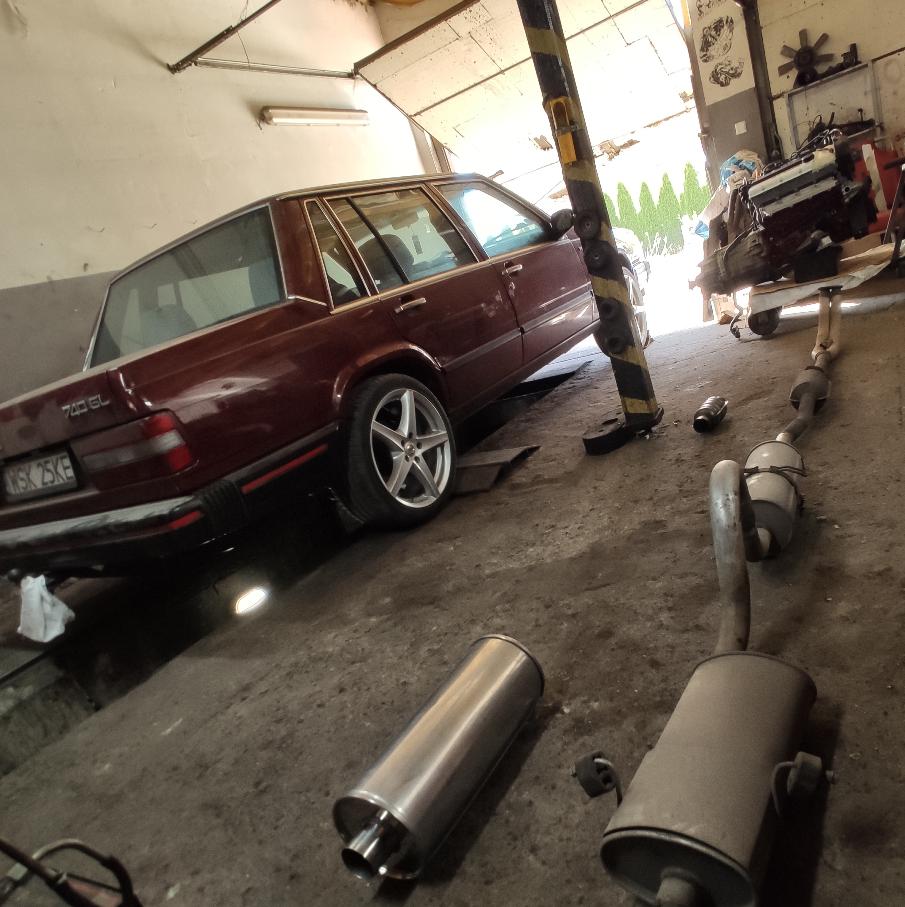

Więc tak.. O 16v trzeba było zadbać...
Wymiana pierścieni, korby przy okazji sprawdzone @xjtdi 13 :))
Rozrząd... 2 rolki i napinacz tylko Volvo oryginał dostępne prawie 800 zł ten wydatek mnie zaskoczył
Udało mi się dostać M90 + 3.54 z 940 97'
Kolo zamachowe nie mogłem sobie darować (i tak mam dwa) odchudziłem - jutro się przekonam jak to bedzie chodzić, sprzęgło kevlar, walki balansujące zdjęte, klimy nie montowałem na razie...(?)
Za kolektorem jutro idę już rurami 2.5cala, kolektor 4-2-1 na 2.5 cala za miesiąc będę miał gotowy to podmienię
Poza tym że na Wawie wbiła mi się w lewy bok dupa jedna kobiecina na szczęście mało!! (uff!) trochę udało sie wyciągnąć.. Doszły fele, klamki chromy
Jutro pierwsze odpalenie, dotrę i zobaczymy co dalej
