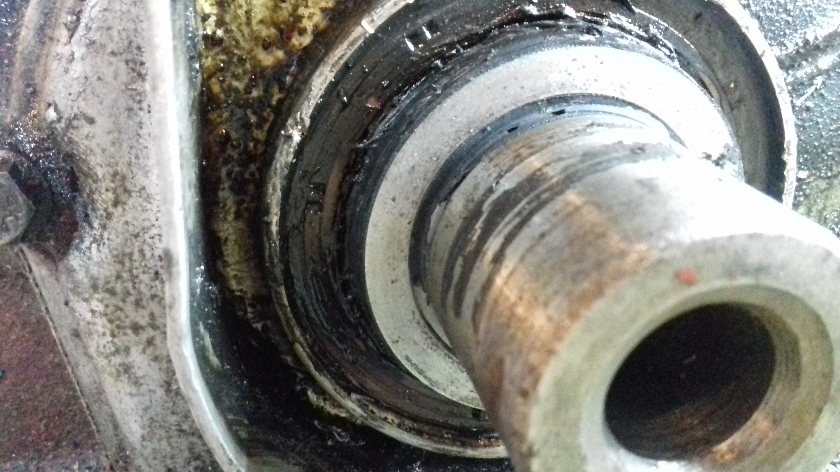

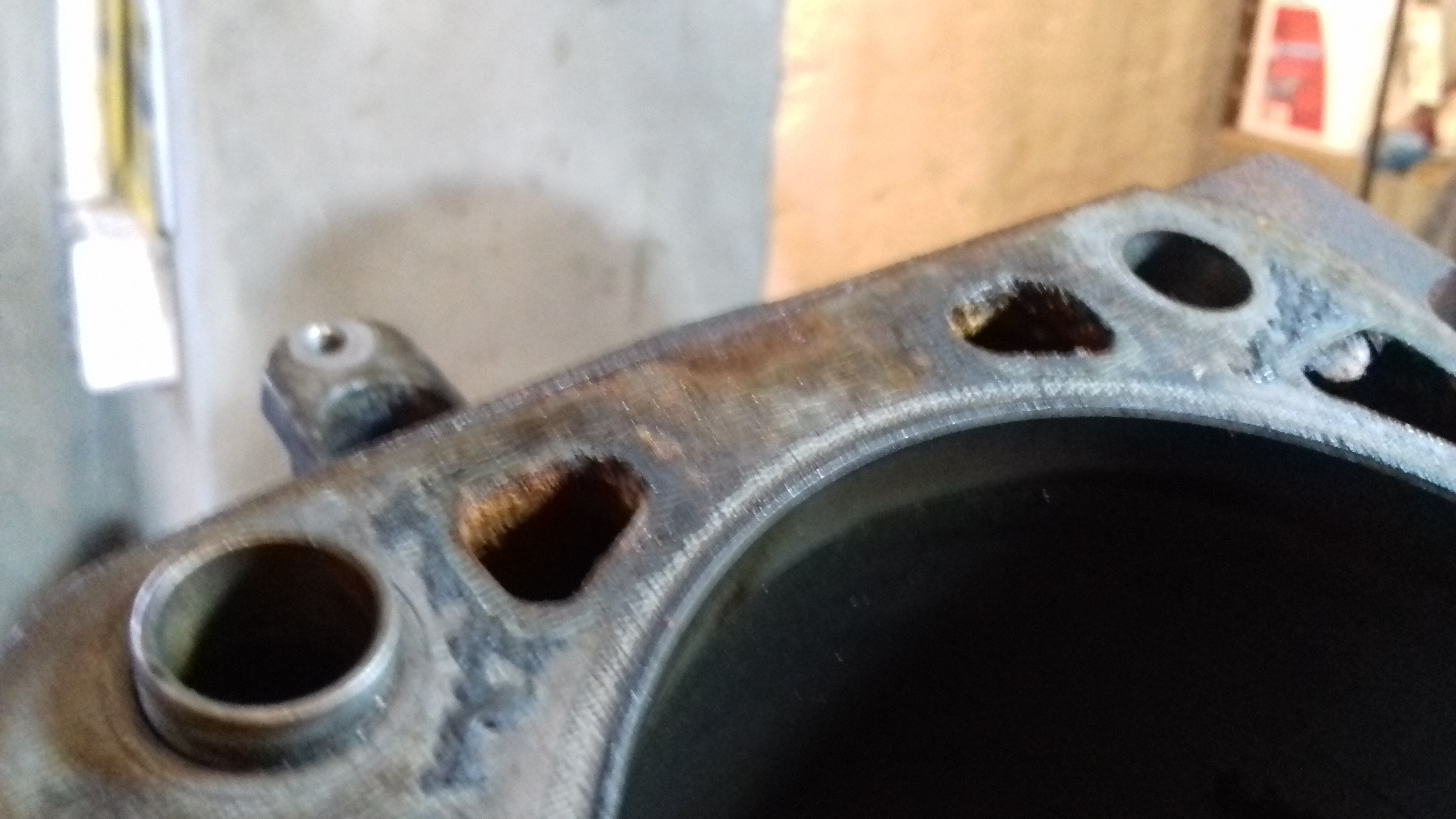

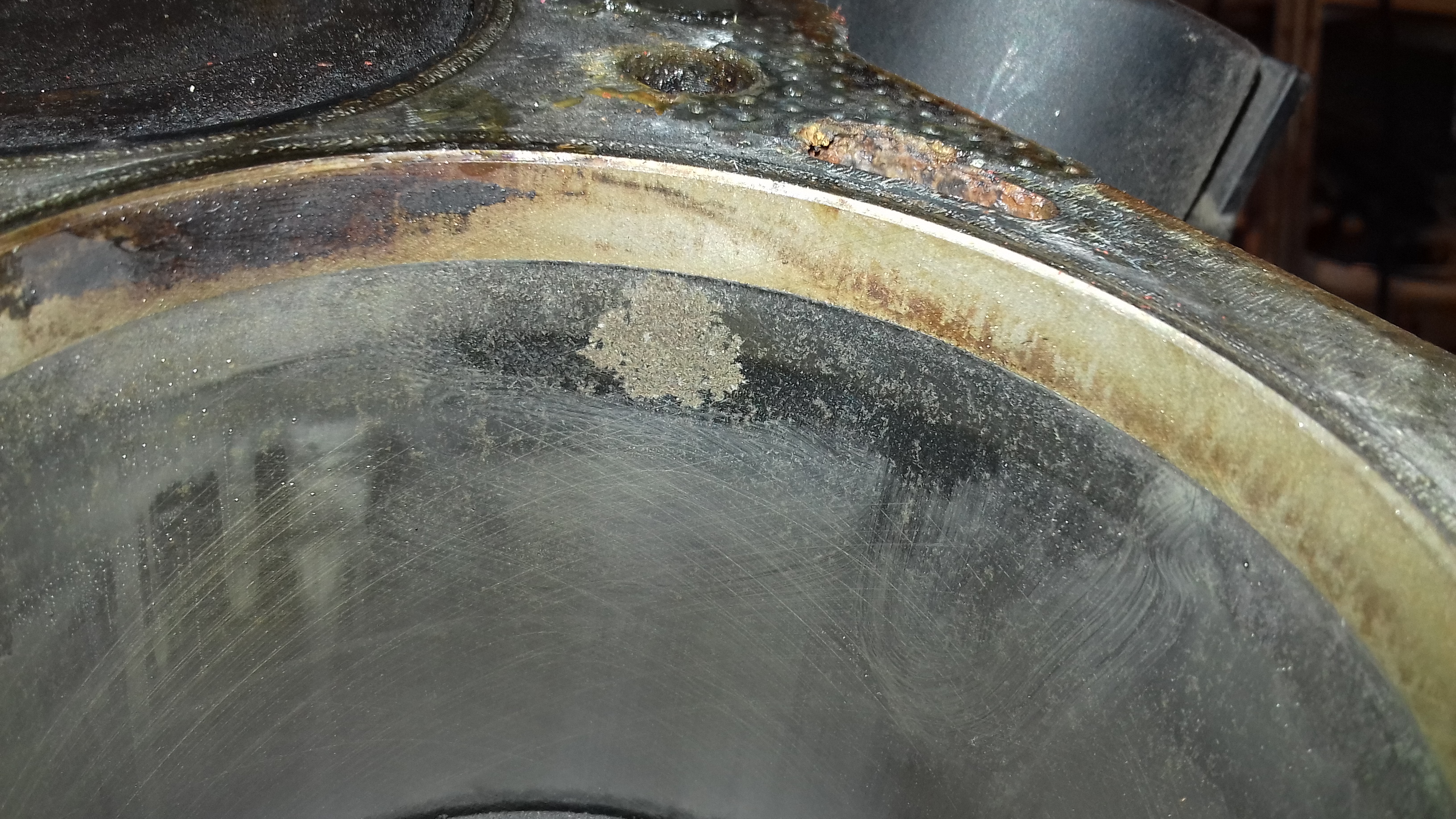

Przyjechała IGŁA
Zdjęcia nie odzwierciedlają wszystkiego ,full korozji ,przecinak do koła uszczelniacza wału plus 2mm. silikonu .Pęcherz na 1mm.rdzy 1wsza fota na bloku .Brak honowania .Mój krzywy ,lub pęknięty blok przy tym wygląda jak z fabryki .Przy okazji zrobię foty .Ostatnio wydaje mi się k..... że śnię jakiś koszmar .Te zdjęcia słabe trochę bo rączki mi się trzęsły ,a nie piję ,doktor zabronił :lol:
No i pojechała ta IGŁA DO LUBLINA z powrotem do domu .

Re: Naprawa silnika 945 B230FT 97r.
Nie sledze dokładnie wątku, ten blok ze zdjęcia to ten co wywalasz bo chyba to nie ten co chcesz założyć?
Ten który przyjechał na podmianę .
Posty: 1162
gruszka2 pisze:Ten który przyjechał na podmianę .
No to słabo, zanim zaczniesz coś z nim robić zobacz, czy idzie tłokiem poruszać palcami na boki w cylindrze poprzecznie do osi wału. Jeśli idzie poruszać a nawet słychać puknięcie tłoka o ściankę cylindra szkoda cokolwiek robić z tym blokiem, nie bedziesz z niego zadowolony.
Na pocieszenie jeśli to ori B200FT to można z niego wyrwać grube korbowody i dysze natrysku oleju na denka tłoków. Ja swego czasu robiłem mix b230f na korbach z b200ft i dorabiałem natrysk. O ile korby podmienisz w garażu sam to do nawiercenia pod natryski i dorobienia zasilania i spływu oleju z turbo garażowe narzędzia nie wystarczą. Ja dałem to zrobić w warsztacie tokarsko-frezerskim.
