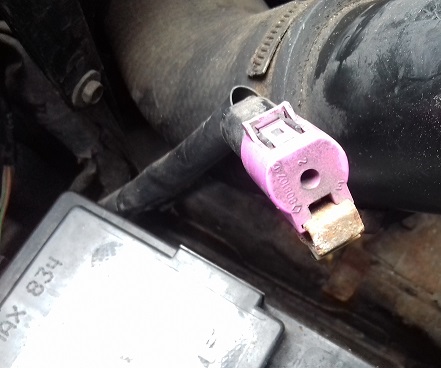

Kurcze sprawdzę ten wzmacniacz czy jest na miejscu , bo faktycznie słabo z tym sygnałem jest .
Tak na serio łot czego to łącze prawa strona auta przy aku .
A nie lewa strona:)?
U mnie też wisi, z tego co się dopatrzyłem to jest jedna z dwóch wtyczek wykorzystywanych zamiennie do czujnika - włącznika otwarcia maski, do ori alarmu. U siebie mam włącznik z kontaktronem, a ta wtyczka jest do mechanicznego, podobnego do drzwiowego.
Nie prawa od lewej strony aku stojąc przed autem .
Lewa kierowcy, prawa pasażera ;)
No właśnie to chciałem powiedzieć :D
