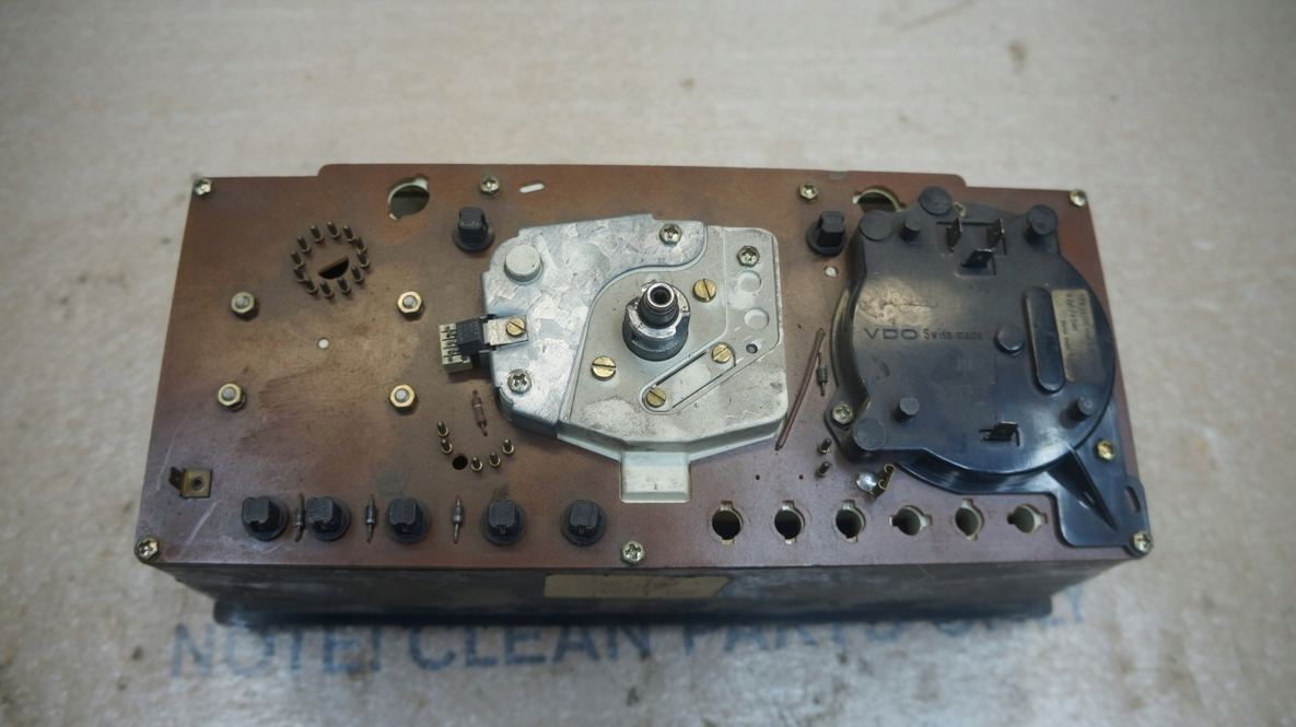

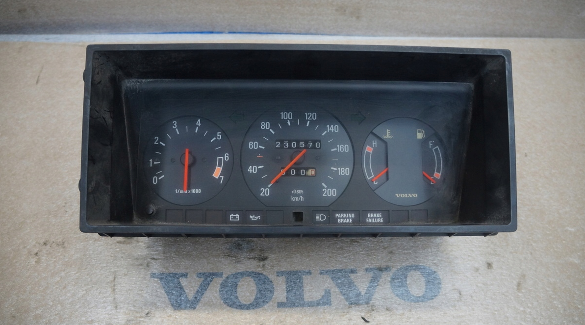

Stachu939 pisze: A da rade zrobić samą podmiankę zegara na obrotomierz? Bo w tamtych był licznik na lince, a tu jest silniczek. Pytam bo tak trochę nie chce mi się linki ciągnąć
Tak, da się.
W tym wypadku 'tak, da się' to 5 minut.
U mnie było tak:
a jest tak:
przy czym ważna uwaga!
są różne dwa obrotomierze - do diesla i do benzyny. chociaż nie wiem czy do biedoklepa był dostępny duży obrotomierz?
w każdym razie wskaźnik jest elegancko opisany:

baron pisze:No a teraz w 240 mam obrotomierz który zdaje się być właśnie z nieco innym wykończeniem niż reszta zegarów.
Rara czy nie rara?
Nieszczególnie rzadki temat :)
U mnie było tak:
a jest tak:
Zakupiłem te konkretnie, więc wydaje się, że właściwe :D
Powiem szczerze, że nie szukałem zbyt dokładnie, ale skąd wziąć te potrójną wtyczkę do obrotomierza? U mnie są dwie wsuwki, ale nie szukałem super dokładnie. W zegarach które zakupiłem licznik był na lince, a u mnie jest elektryczny na tą wtyczko-wsuwkę 3 pinową, więc to te same piny? Mam to zmostkować? :mrgreen:

Stachu939 pisze:Zakupiłem te konkretnie, więc wydaje się, że właściwe :D
kup akcesoryjny zegarek, znajdziesz wtyczkę.
bo... to jest gniazdo (nietypowe, bo męskie) do podpięcia zegarka.
no i zanim założysz ten obrotomierz to go napraw, żeby tak smętnie nie wisiał :)
