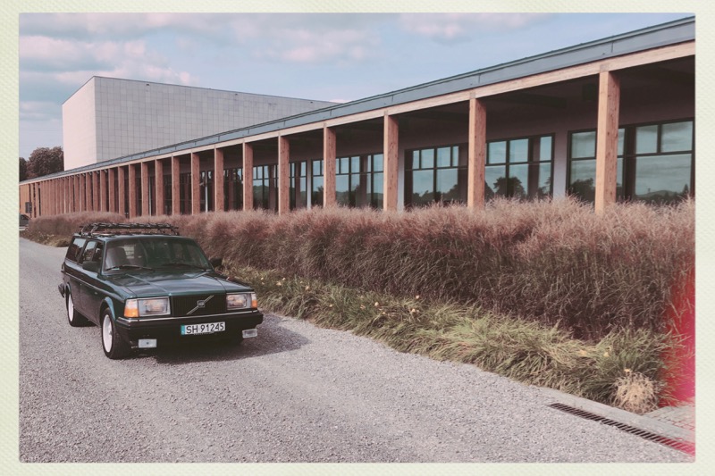

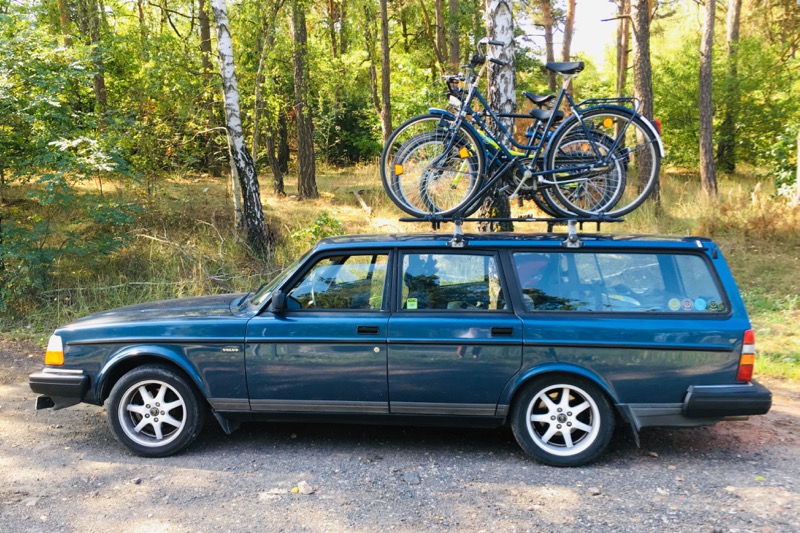

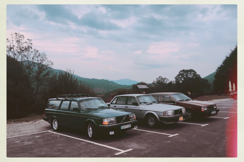

Sezon jeszcze trwa i kilometry sie nawijaja na kola, bo licznik ciagle stoi w miejscu ;)
To auto najlepiej ze mna czuje sie na zlotych drogach naszego kraju, jazda jest wtedy przyjemnoscia.
Mozna sie zatrzymac gdzie sie chce:
W doborowym towarzystwie:
10 x
Czym robiłeś te ostatnie fotki? Mają dobry klimat :)
