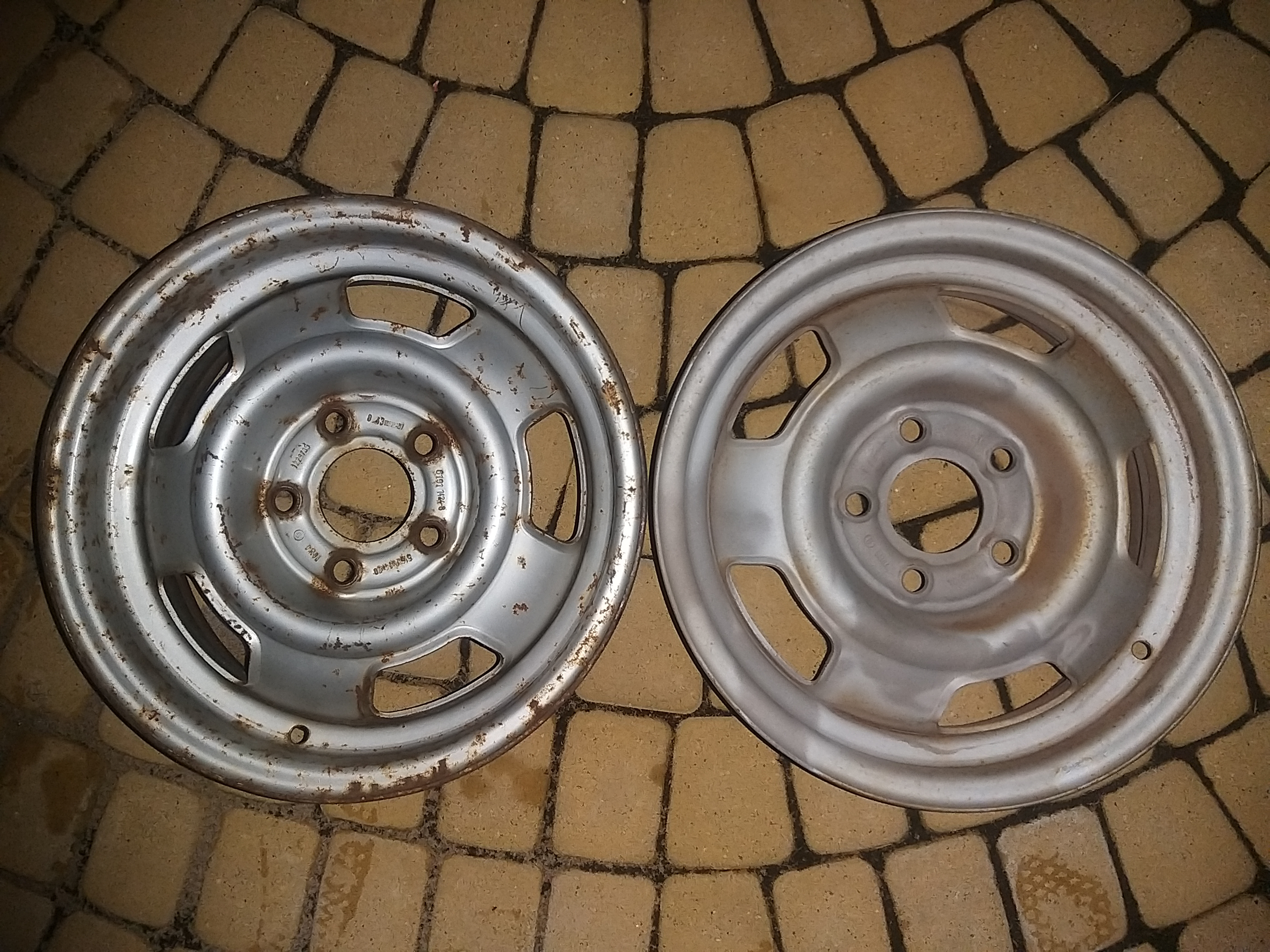

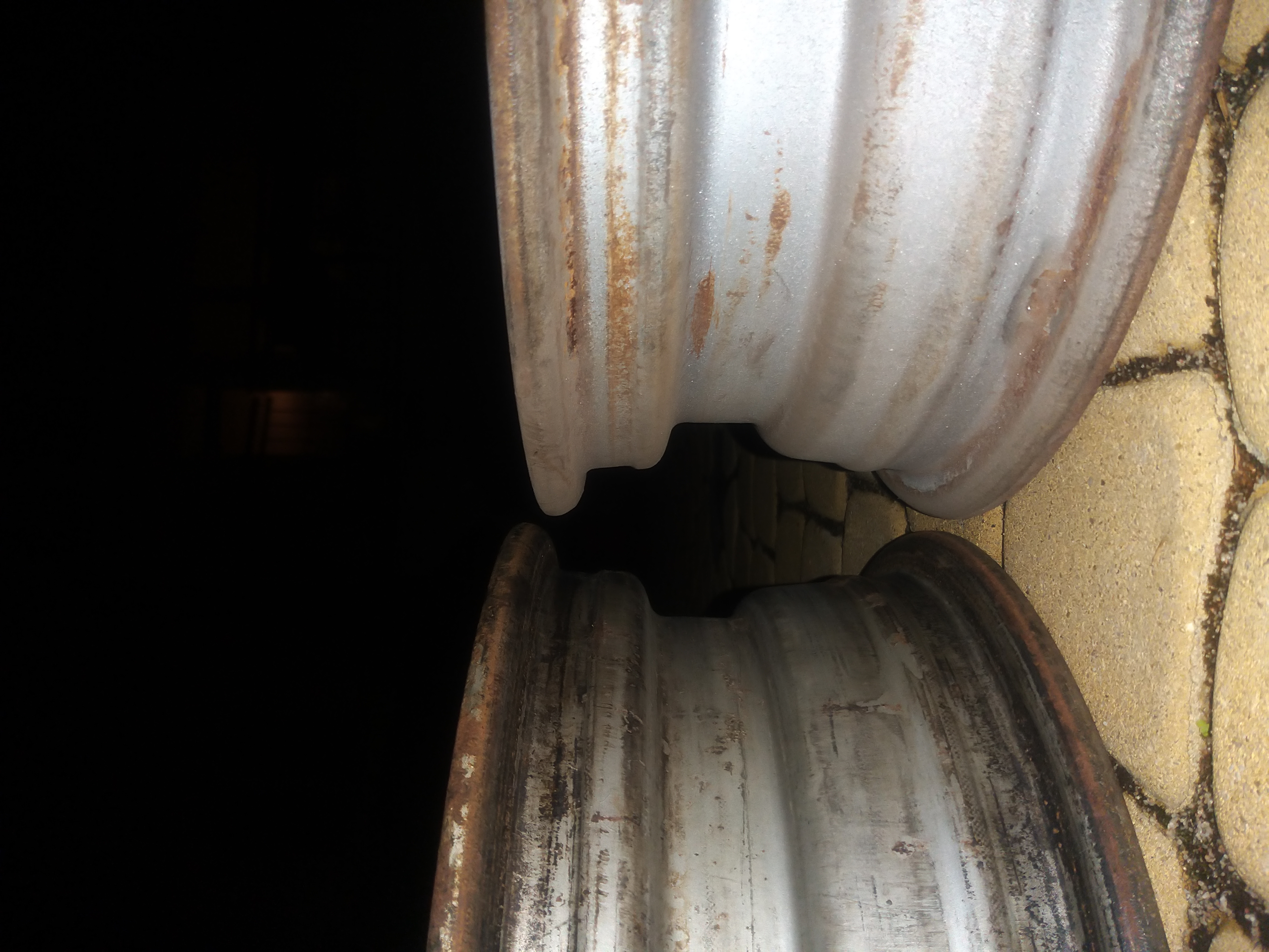

Ile było różnych zestawów stalówek w 240 z trapezowymi dziurami? Mam u siebie zestaw kończący się na numer 35 oraz 3 sztuki kończące się na 34. 35 są nieco szersze.
Następnie pojawiające się pytanie to: na które (może obie) pasują chromowane ranty? Czy były też chromowane ranty w różnej szerokości?
Adam_RWD pisze:Ile było różnych zestawów stalówek w 240 z trapezowymi dziurami? Mam u siebie zestaw kończący się na numer 35 oraz 3 sztuki kończące się na 34. 35 są nieco szersze.
Myślę że stalówek było sporo, bardzo sporo - dla przykładu ja mam te o numerze Volvo 1359670, przeznaczone do roczników 90-93 seryjnie. A co chromów myślę że będą pasować, nigdy się nie spotkałem aby stalówki jeśli są dedykowane do 240 nie przyjmowały chromów... No chyba że mnie to ominęło ze względu na brak zainteresowania nimi :P
Musisz szukać, dla przykładu ta stronka kompletnie rozmija się z informacją że moje stalówki są dla tych konkretnych roczników, i zaprzecza kilku innym stronom ;) Ale może znajdziesz tu cośprzydatnego :D http://www.240.se/falg/

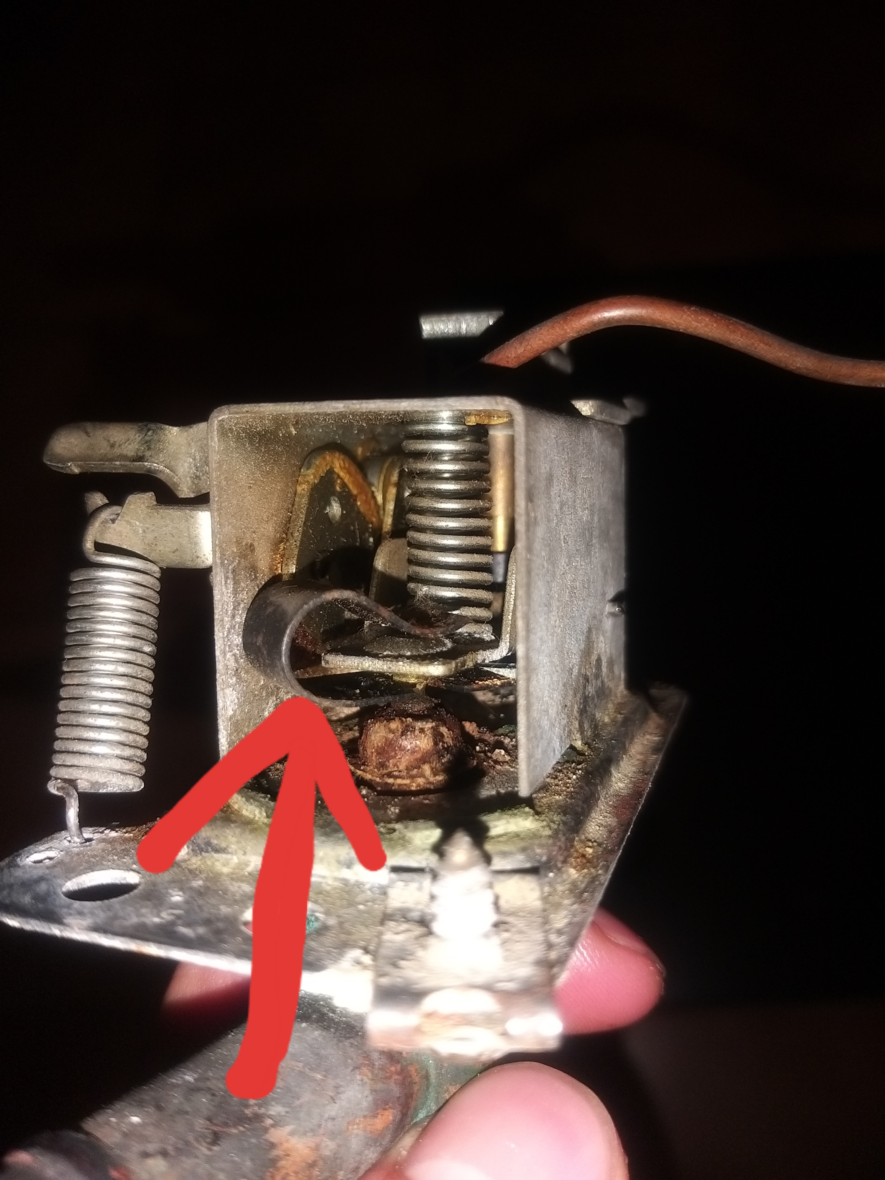

Czy przy zaworze z nagrzewnicy w dwusetach oryginalnie jest taka blaszka jak ta czarna u mnie? Mechanik powiedział mi że zawór nie trzyma.
