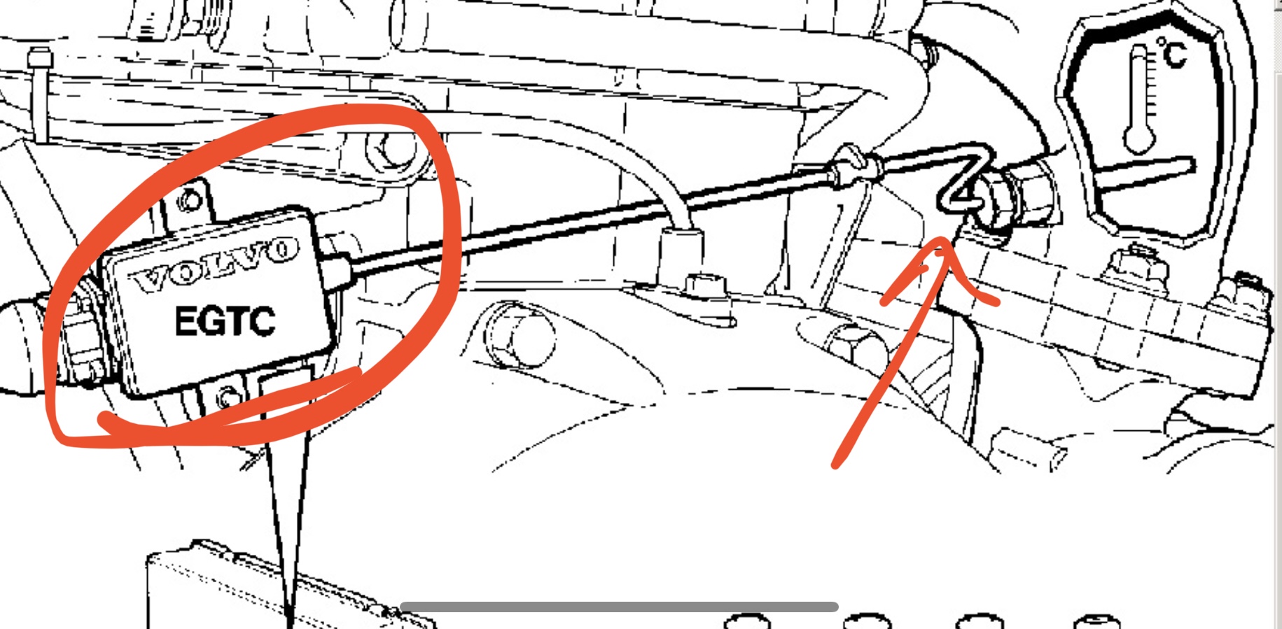

Wymieniałem turbosprężarkę i niestety uszkodziłem czujnik EGT :cry:
Ten śmieszny metalowy cienki pręcik był już nieco umęczony i poskręcany i niestety przy wkładaniu kolektora poddał się całkowicie razem z dwoma mikro drucikami wewnątrz, zaraz za mocowaniem / gwintem, który wchodzi do kolektora:

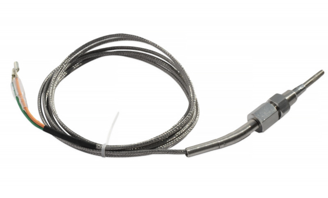

Myślę czy tego nie reanimować, ale na razie badam temat i zastanawiam się, czy zamiast 'kleić' to cholerstwo, nie można by użyć nowego uniwersalnego :?:
Usunąć tą całą rurkę, która wystaje z czarnego pudełeczka i podpiąć tam do płytki kabelki od nowego.
Przykładowe zdjęcie z netu:
Prośba o opinie / jak myślicie? Czy to ma sens i czy będzie działać?
