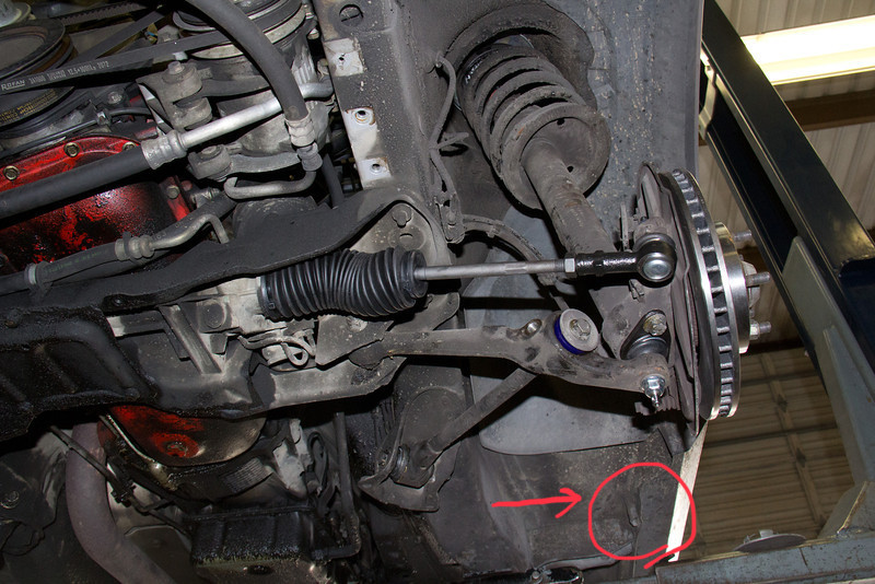

Mam jeszcze pytanie, gdzie biegną rurki odprowadzające wodę z przedniej częsci dachu? Tył zlokalizowałem bez problemu i rurki są drożne, ale z przodu leje mi się po rancie na progu. Jak się do tego dobrać nałątwiej?

Posty: 523
Re: [740, 1988] naprawa szyberdachu
Rurki z przodu idą od przednich rogów szyberdachu i lecą słupkami A do progów.

OK to wiem ale gdzie są ich wyloty? w progu?
kapsel
Posty: 248
Post autor: kapsel »
Tak. Są tam przetłoczenia na styku łączenia blach progu.
Posty: 523
Jak się wydłubie kratkę wentylacyjną przy pedale sprzęgła, to da się "namacać" rurkę wewnątrz. Przynajmniej u mnie w Łosiu.
kapsel
Posty: 248
Analogicznie jest tak i z drugiej strony. Przynajmniej tak powinno być. Potwierdzone z własnej autopsji.
