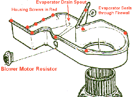

A ta rurka sķąd, z którego miejsca miałaby odbierać wodę?
od klimy, przez gródź za podłożnice.
fonderal pisze:Nie spotkałem się z fabryczną rurką, źródła też milczą... Btw temat był dość dawno temu wałkowany na jakimś TB, BB czy innym volvoforums.org.uk, już nie pamiętam. Wnioski jw.
widać końcówkę w ścianie grodzi, do niej idzie ów rułka, która zwisa sobie obok podłużnicy. Tu jest część męska, brakuje żeńskiej. W 940 MK I też było takie cos gumowe
Sinuspi pisze:widać końcówkę w ścianie grodzi, do niej idzie ów rułka, która zwisa sobie obok podłużnicy. Tu jest część męska, brakuje żeńskiej. W 940 MK I też było takie cos gumowe
(Prawdopodobnie wczesna) seria 700 bez klimy:
Seria 700/900 z klimą:
Tutaj nie widać, ale opisana i widoczna uszczelka w grodzi, która może sugerować, że ma przechodzić tam rurka:
W późniejszych wersjach / z ecc / jest ten mały „kranik” z gumy, który większość zna i nie ma tam na pewno żadnej osobnej uszczelki.

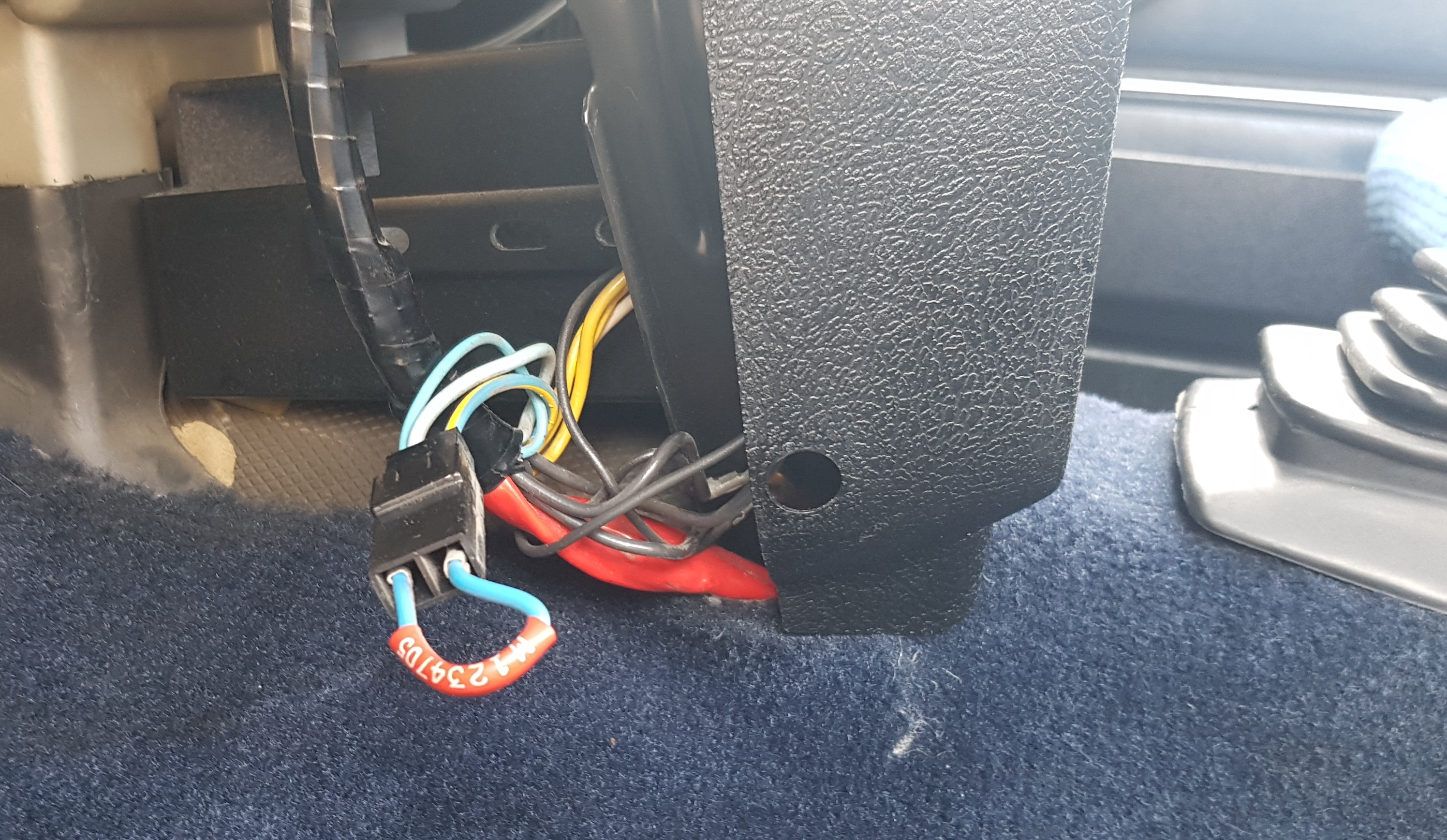

Czy to jest jakaś instalacja do radia?
