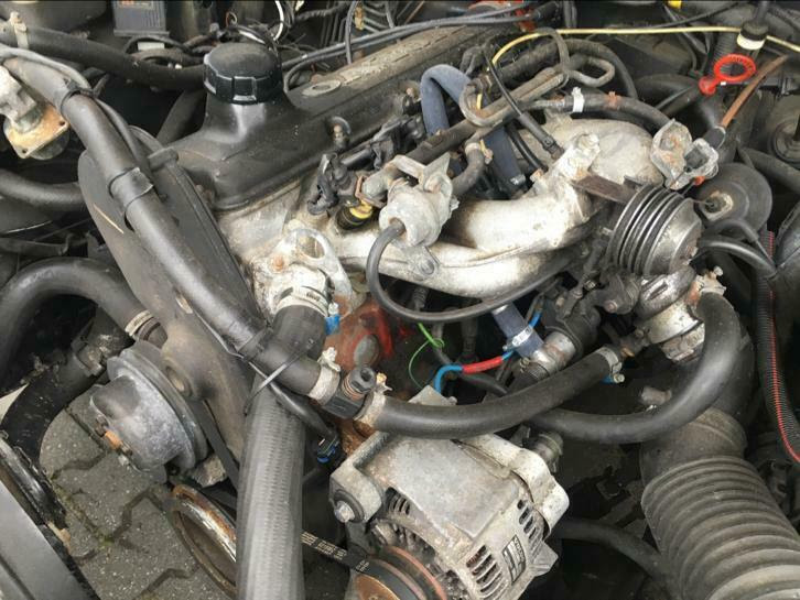

Mam zdjęcia silnika, 234F to niestety nie jest, a szkoda. Zresztą - doipinam do posta. Co ciekawe w tutejszym CEPIKu wygląda, jakby to była 16V, ale z kolei nawet i segregator na tylnym siedzeniu woła "B230F".

bnw pisze:Mam zdjęcia silnika, 234F to niestety nie jest, a szkoda. Zresztą - doipinam do posta. Co ciekawe w tutejszym CEPIKu wygląda, jakby to była 16V, ale z kolei nawet i segregator na tylnym siedzeniu woła "B230F".

Gaz na śrubę,finezja ,poezja i typowe dziadostwo. Finezyjnie załamany wąż od krokowca zapewne jest jednocześnie regulacją obrotów jałowych. Musi taki być bo widać,że drugi wąż od krokowca jest podpięty do miksera a nie do rury gdzie jest zostawiony króciec temu służący i zapewne niezaślepiony co powoduje mega nieszczelność w dolocie. Obstawiam,że silnik na PB nie jeździ w ogóle albo ledwo dyszy. :lol:
Dzięki za odpowiedź. Komisant póki co zamilkł, może mu pytania nie siadły. Zadzwonię jutro, zobaczymy, co powie w sprawie benzyny. Rozumiem, że poprawianie tego = wyrzucenie wszystkiego i złożenie od podstaw?
