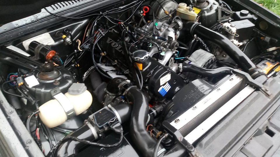

Hej!!! Jak ja już dawno tu nie zaglądałem - widziałeś mnie lub moją żonę, która tym autem jeździ na co dzień:) Dzięki!! Dość dużo zrobiłem przez ten czas z cegłą - ale głównie z balcharką. Polakierowany jest dach, błotniki i przede wszystkim ponaprawiana i zabezpieczona podłóga pod siedzeniem pasażera i kierowcy. Teraz jeszcze przez zimą chcę oczyścić i zabezpieczyć całe podwozie. Czeka mnie też w najbliższych dniach wymiana oleju ( Motul 10 W60), wszystkie filtry, świece i kable ( kupiłem komplet w Drakenie), wymieniłem też poduszki alternatora na poliuretanowe i pasek ani drgnie.

Hej. Moja cegłą przechodzi właśnie kompleksową wymianę wszystkiego co trzeba jeśli chodzi o eksploatację przedzimowy przegląd w znanym pewnie, niektórym z Was krakowskim warsztacie Wojtka T.:):) Ale dodatkowo - wymiana przerdzewiałych nieco osłon tarcz hamulcowych, przedniej szyby ( miałem małą dziurkę na środku szyby ale to nie był problem...wymieniałem pióra wycieraczek w ostatni weekend i niestety ramię po stronie pasażera wymsknęło mi się z ręki i...powstała dziura i mały pajączek na dole szyby. To przeważyło o decyzji wymiany przedniej szyby - jutro nowa będzie już wklejona. Co jeszcze? naprawa sprężarki - wydawało się, że pójdzie do regeneracji ale Wojtuś zdołał rozruszać zawór i podobno będzie żyć:).

Dziś odebrałem od Wojtka auto...zrobił mi miłą niespodziankę i dokonał naprawdę solidnego czyszczenia komory i silnika. nadprogramowo, poza tym co mieliśmy robić mam jeszcze nową pompkę spryskiwacza tylnej szyby:)
Re: [745 2,3 Turbo] 1989 USA
Pawel_1966 pisze:Dziś odebrałem od Wojtka auto...zrobił mi miłą niespodziankę i dokonał naprawdę solidnego czyszczenia komory i silnika. nadprogramowo, poza tym co mieliśmy robić mam jeszcze nową pompkę spryskiwacza tylnej szyby:)
Wojtka? :)
Piękna komora silnika, jeśli bym szukał 740 to tylko właśnie takiego 2.3T :twisted:

Od Mechanika Wojtka:)

Mycie i dresing?

preferujesz chlew pod maską?
