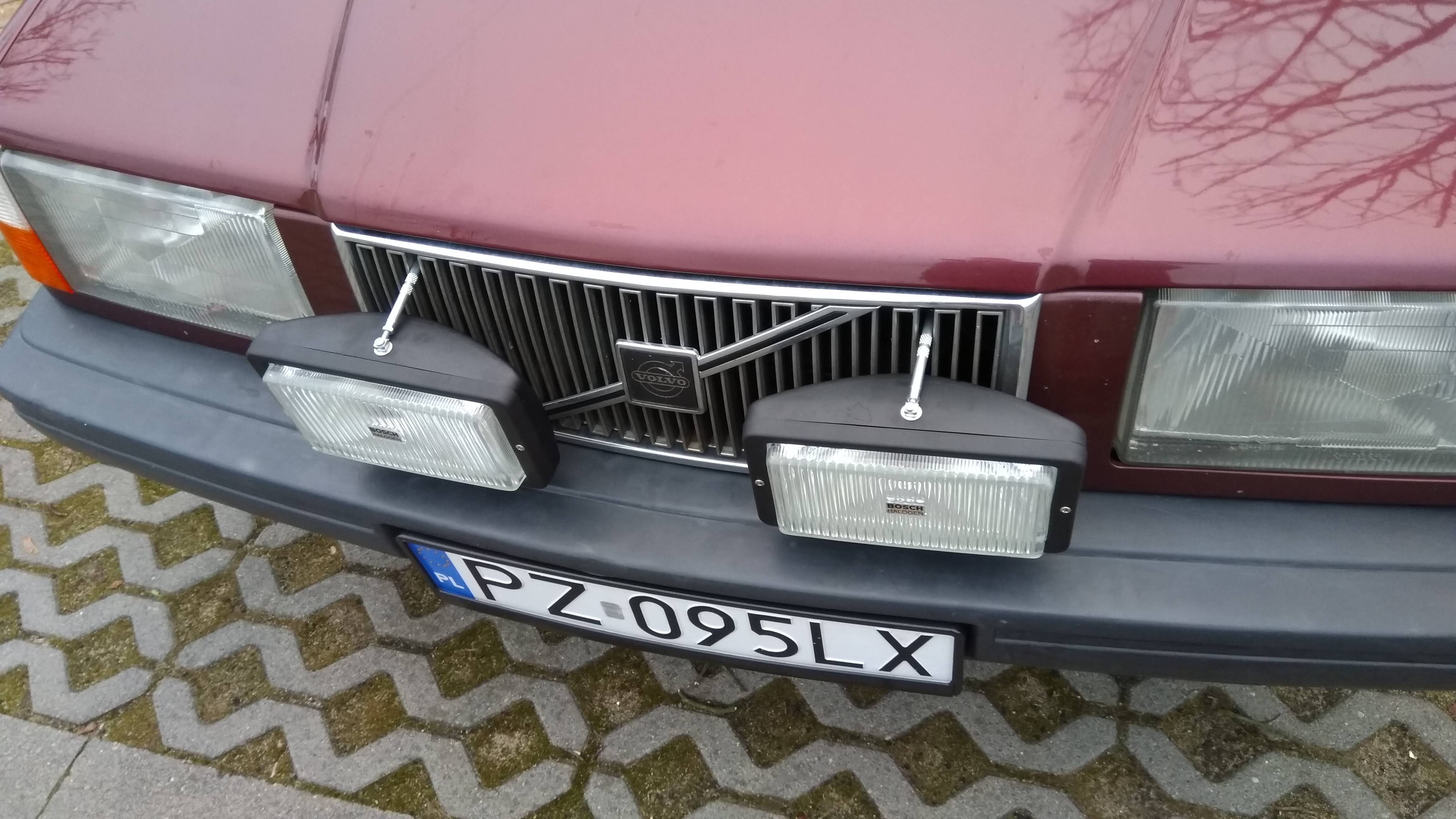

fonderal pisze:Te wsporniki na górze lamp to gotowiec, kupiłem je ze 20 lat temu w sklepie, który od dobrych 15 lat nie istnieje (szwedzkie Micro w Jankach pod Warszawą). Na szybko znalazłem tylko coś takiego
http://mmtuning.pl/products/uniwersalny ... ktorow-irp
ale mz. to trochę przerost formy.
Generalnie u mnie ten wspornik ma zapobiegać drganiom ciężkiego reflektora, dlatego drugi koniec wspornika jest przykręcony do ramki grillla. Oprócz likwidacji drżenia pewnie w jakimś tam stopniu stabilizuje całą lampę, ale i bez niego reflektor mam przykręcony na tyle mocno, że nie zmienia położenia.
Tak to wygląda
Kupiłem ten co podesłałeś. Wypytałem o wymiary i ma pasować. Dziękuję za pomoc.
Zamontowane. Teraz są sztywne i można je regulować śrubą rzymską :) Dzięki Fonderal jeszcze raz. Wpadaj na zjazd we wrześniu bo sporo browarów już się Tobie należy :)
