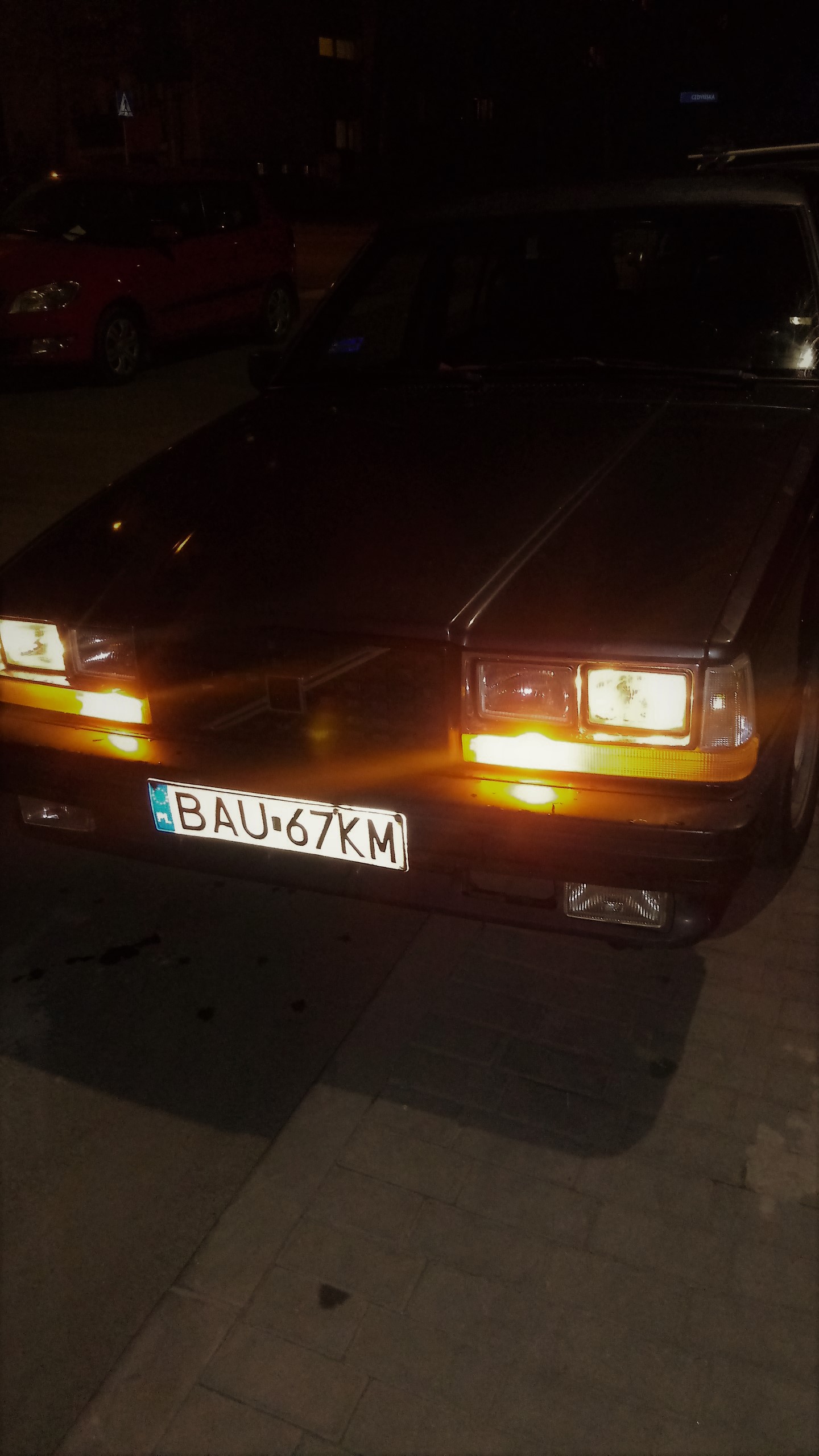

A u mnie znów coś ruszyło do przodu:) wczoraj zrobiłem generalny remont rozrusznika - nowy automat, nowy szczotkotrzymacz i bendiks. Kręci jak zwariowany aż miło słuchać:) Części są dostępne od ręki w Auto Wirnik na Wieniawskiego w Krakowie - to 50 metrów od mojej firmy więc mam wszystko pod ręką. Następny w kolejności będzie remont alternatora, ale najpierw muszę w Skorpionie zamówić poliuretanowe poduszki. Miałem takie w 940 i pasek chodził jak po sznurku, A na gumowych, wygniecionych wpadał w wibracje i w końcu gdzieś tam w południowej Serbii się urwał.
No i wczoraj odebrałem od rzeczoznawcy "białą księgę"...Dziś syn zabrał cegłę i jutro jedzie z nią zrobić przegląd rejestracyjny. Jesli wszystko będzie OK to za parę dni cegła będzie już na żółtych blachach.
P.S. W ostatni. wiosenny weekend w ciągu kilku godzin doprowadziłem do pełnej sprawności wszystkie elektryczne szyby z przodu i tyłu, oraz te pomarańczowe ":amerykańskie" lampki - oczyszczenie oprawek i wymiana obłażących w pomarańczowej farby żarówek...dziwię, się temu "fanowi", który ją miał przez kilka ostatnich lat, że doprowadził to wszystko do takiego zapuszczonego stanu...a wystarczy czasem zająć się autem i przeczyścić czy nasmarować takie duperele..no ale widocznie trzeba by się pochylić...
