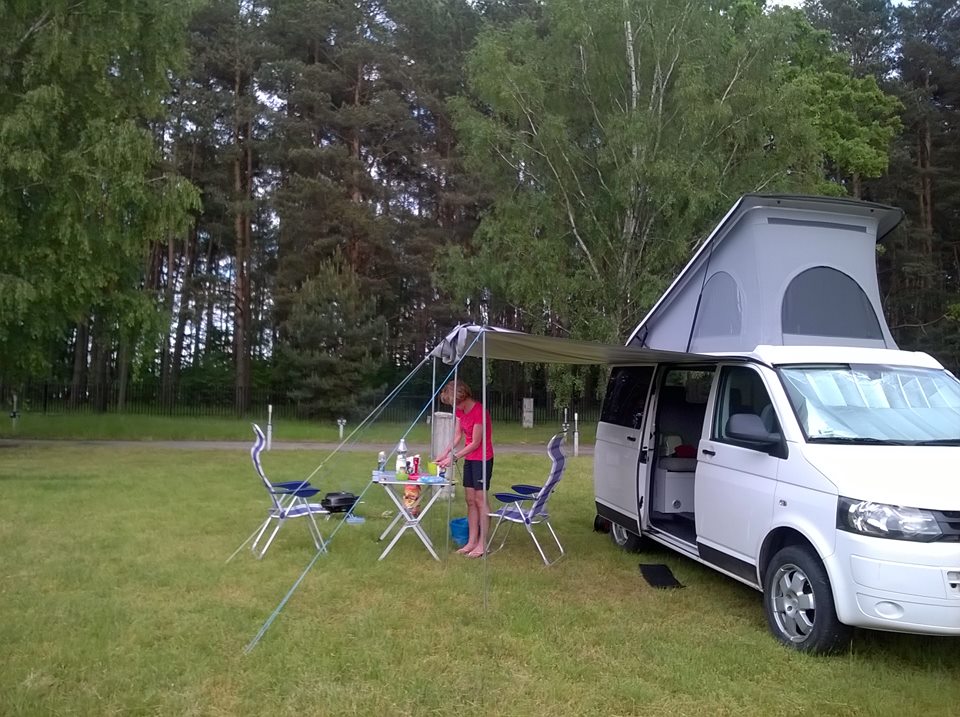

Nam też chodził po głowie kamper ale...jedna wygrała przyczepa. dlaczego? Przyczepę zostawiasz na campingu i jedziesz autem na dalsze lub bliższe wycieczki, a potem wracasz na swoje miejsce. Wiele razy spotkaliśmy np w Grecji ludzi, którzy mieli problem z wjeżdzaniem na górskie wąsie dróżki kamperem. Ale...i kamper ma swoje zalety iprzyczepa, My mamy jeszcze VW T5 camp van. Idealny na kilkudniowe wypady ale tym wjedziesz wszędzie;)

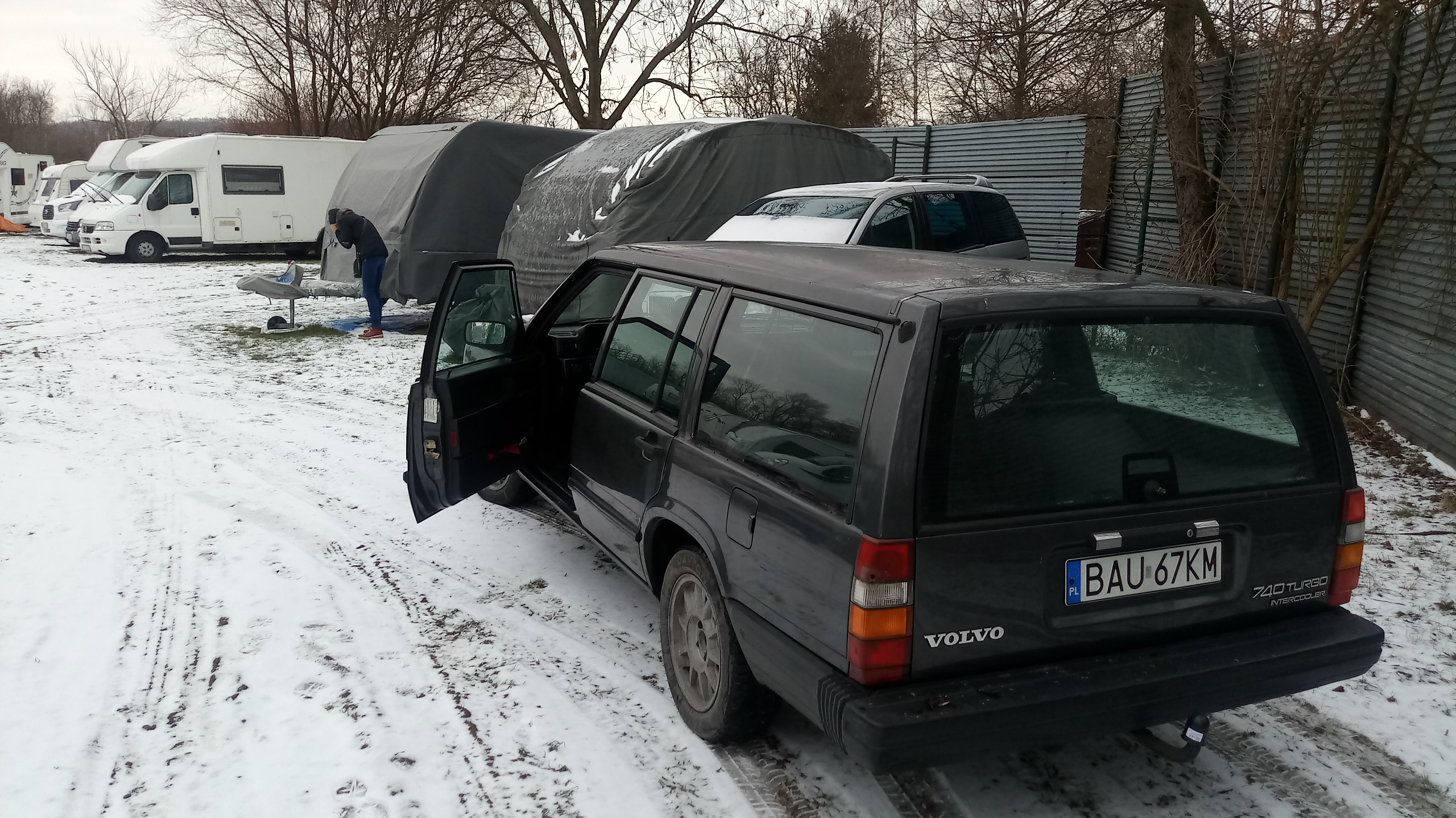

OK- kończymy ale jeszcze jedna fotka związana z caravaningiem - byłem się przymierzyć cegłą do przyczepy:)
