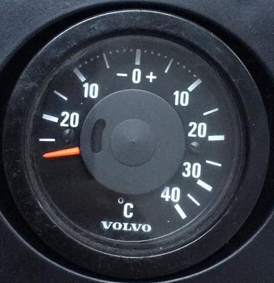

Hej,
Mam oryginalny volvowski termometr do mierzenia temperatury zewnętrznej aczkolwiek nie mam do niego wiązki. Proszę o pomoc jak to podłączyć, jakiego czujnika użyć aby to działało itp. Volvo 240 1990r.
Z góry dzięki

Re: [240] Montaż akcesoryjnego analogowego termometru
Post autor: volvnietybombel »
+12V
-12V
G -czujnik (montowany na kątowniku do przedniej belki)
czujnik VDO trochę kosztuje
OE nr:
VDO 323-801-008-002D

120 PLN to nie jest jakaś potworna cena, szczególnie, że Volvo nie zalicza się do dolnej półki cenowej. Przynajmniej masz pewność, że będzie działać.
