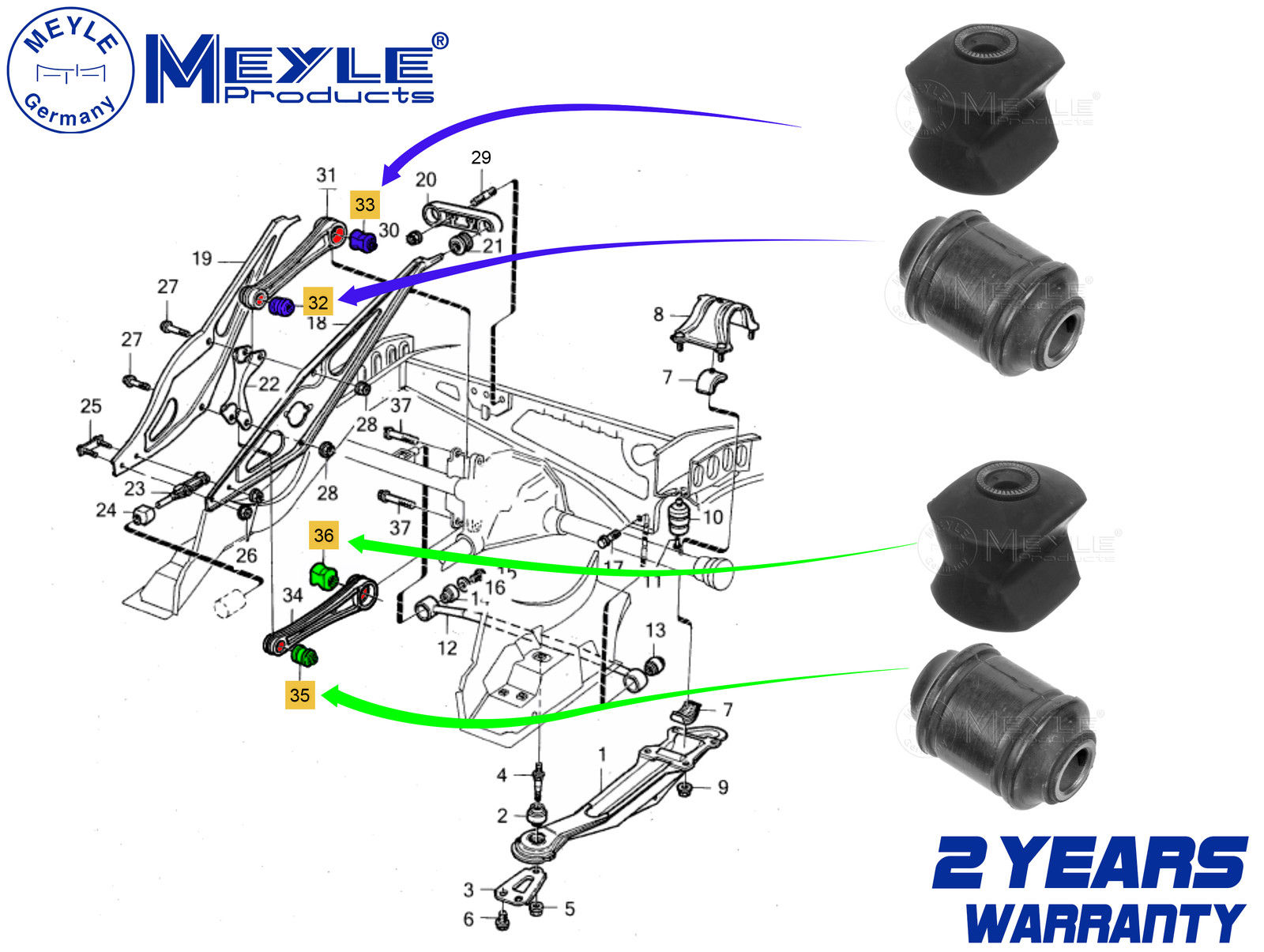

Witajcie!
Czy ktos z forumowiczow posiada schemat tylnego zawieszenia 940 1994, tego typu jak w dolaczonym zalaczniku, ale z podanymi numerami katalogowymi poszczeglnych oznaczonych czesci zawieszenia?
Zaraz fonderal podrzuci. :)
Ja chętnie bym pomógł, ale Vadisa mam na innym kompie - chwilowo brak dostępu.
czk
Posty: 171
Post autor: czk »
MarcinS pisze:Zaraz fonderal podrzuci. :)
Serdeczne dzieki! :D
