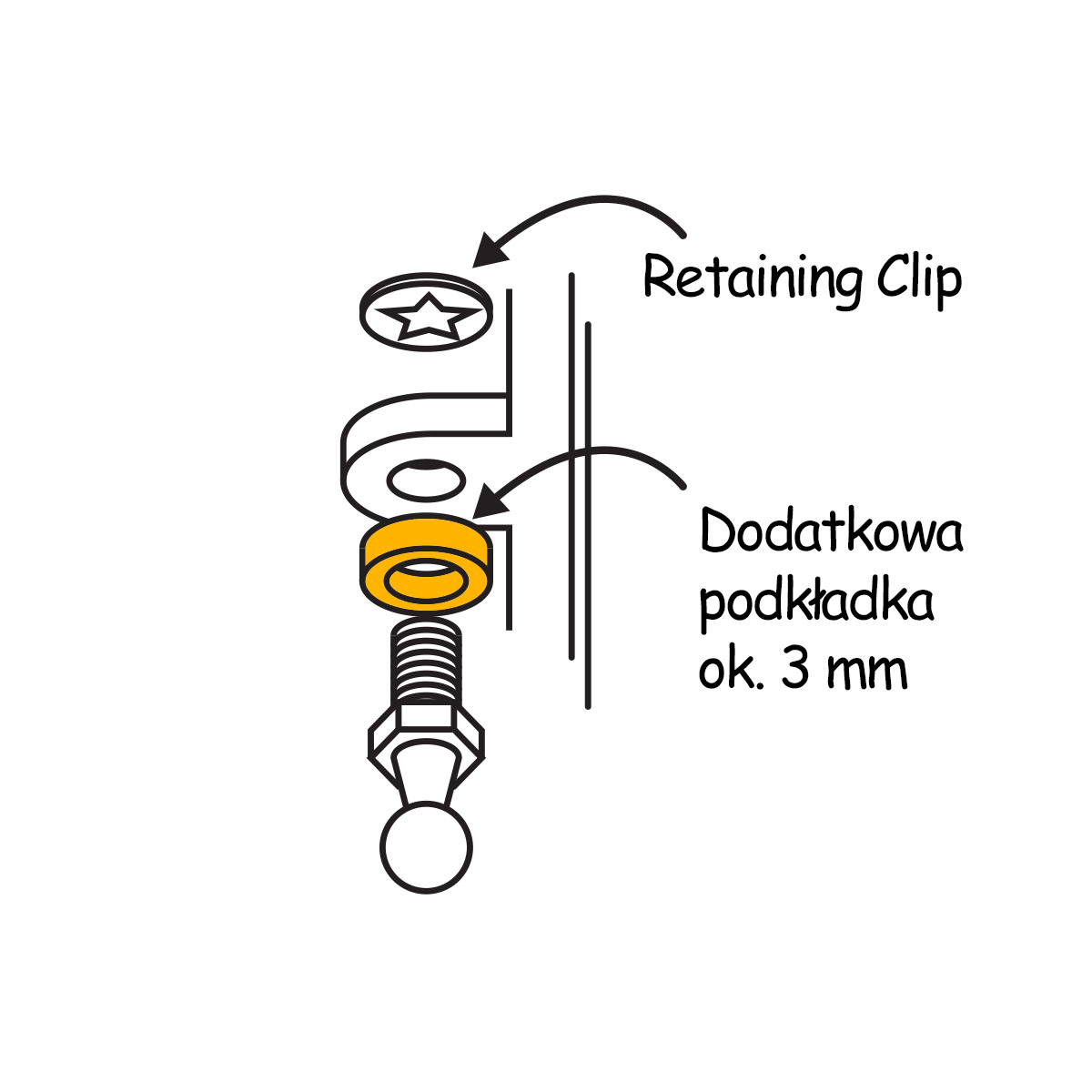

Cześć. Ostatnio zabrałem się za wymianę dolnych paneli deski w swoim 960. Stare były już mega kruche w miejscach mocowań, niektóre mocowania były połamane. Wkurzało mnie to. Myślałem o reanimacji (spawanie, klejenie).
Ostatecznie udało mi się znaleźć ładne i nowsze 2 sztuki w moim kolorze i ostatecznie zamontować.

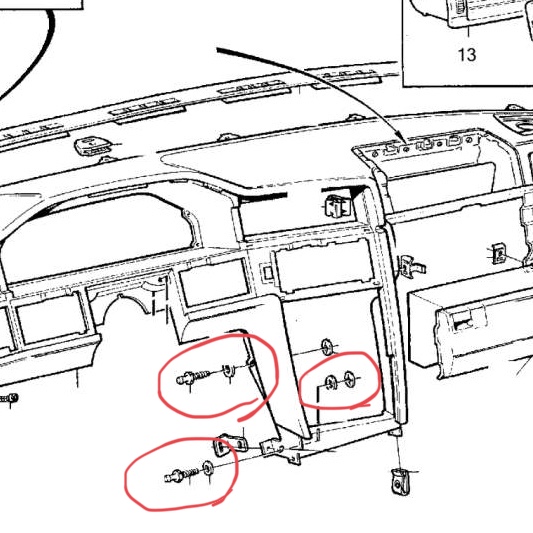

Natomiast zauważyłem jeden mały problem podczas montażu - jeden pin (ten mały metalowy bolec) nie sięgał do spinki zamocowanej w panelu.
Konkretnie chodzi o skrajny prawy pasażera, umiejscowiony mniej więcej pod prawą kratką nawiewu. Kształty obu części (panelu i deski) są tak wyprofilowane, że nie da się panelu podnieść / docisnąć bardziej do spodu deski. Brakowało na oko z 3 mm (między metalowym bolcem, a spinką). Natomiast sam panel ładnie i odpowiednio przylegał do deski.
W starym panelu ten zatrzask miałem akurat połamany i panel trochę w tym rogu wisiał.
Ostatecznie jakoś to zatrzasnąłem (na patencie), ale zastanawiam się, czy nie dałoby się lekko podregulować, obniżyć, wykręcić tego bolca.
Bolec posiada sześciokątną obróbkę jakby u nasady w rozmiarze 8 i niby można go wykręcić. Jednak obraca się w koło i nic poza tym. Z drugiej zatopiony jest w plastik deski i nie za bardzo widać, jak to tam wygląda. Palcem wyczułem tylko jakby gwint, ale nie wyczułem żadnej nakrętki.
- Pytanie - czy da się te bolce ewentualnie wykręcić i jak to zrobić, żeby nic nie połamać?
Na zał. obrazku ów bolec, o którym mowa:
Milco
Posty: 217
Re: Volvo 960 2.0 16v turbo
Post autor: Milco »
Edit: Chyba już znalazłem jak jest przymocowany ten bolec. Z drugiej strony siedzi Retaining Clip. Czyli trzeba by go siłą wyszarpać.
Poniżej rys. pokazujący, co miałem na myśli w powyższym wywodzie. Tak wygląda mniej więcej to miejsce u mnie pod schowkiem.
Chyba mała podkładka umożliwi lekkie dopasowanie bolca:
