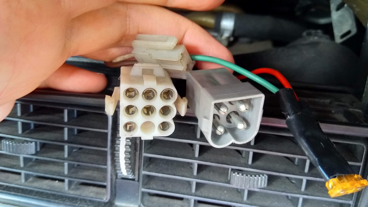

Namierzyłem źródło wtyczek do oryginalnych radio Volvo sprzed 1991. Sympatyczny gość w lokalnym sklepie z wtyczkami wynalazł mi jak to się nazywa, może to ściągnąć na zamówienie.
Sklep Złącza, ul. Chełmońskiego 4, Poznań. Telefon +48 61 866 15 34.
Wtyczka nazywa się u niego złącze 9-pin raster 6,1mm. Nie wiem jak z zakupem wysyłkowym. Można zamówić obie wtyczki: męską i żeńską.

To jest raster 6,1, czyli odległość między osiami pinów wynosi 6,1 mm.
Samo złącze nazywa się MATE-N-LOK.
Pewnie zamawia w TME :)

Zajefajnie. A orientujesz się Jarek jakie konektory z tej strony do tych wtyczek (żeńskie i męskie)?

Nie znalazłeś Jarek tych konektorów bo są przy złączach raster 6,35. Nakierował mnie pracownik TME. Ze strony produktu wchodzimy w nie z "opis katalogowy: szczegóły". W nowej karcie na dole mamy artykuły powiązane:
https://www.tme.eu/html/PL/zlacza-mate- ... pelny.html
czyli potrzebujemy do radyjek:
https://www.tme.eu/pl/details/1-480672- ... nectivity/
https://www.tme.eu/pl/details/1-480673- ... nectivity/
https://www.tme.eu/pl/details/925660-2/ ... nectivity/
https://www.tme.eu/pl/details/925661-2/ ... nectivity/
Zerknij proszę jeszcze Jarek na to czy się zgadza.

Na pierwszy rzut oka jest ok.
Patrzyłem w skojarzone - pinów nie było. Szukałem na piechotę - też nie znalazłem. I szczerze mówiąc trochę się zdziwiłem, bo gdzie jak gdzie, ale w TME powinny być. No ale ważne, że się odnalazły :)

Podłączę się z wtyczką męską i żeńską 4-pinową.
Nie mogę znaleźć.
Proszę o pomoc.
Ewentualnie chętnie kupię.
