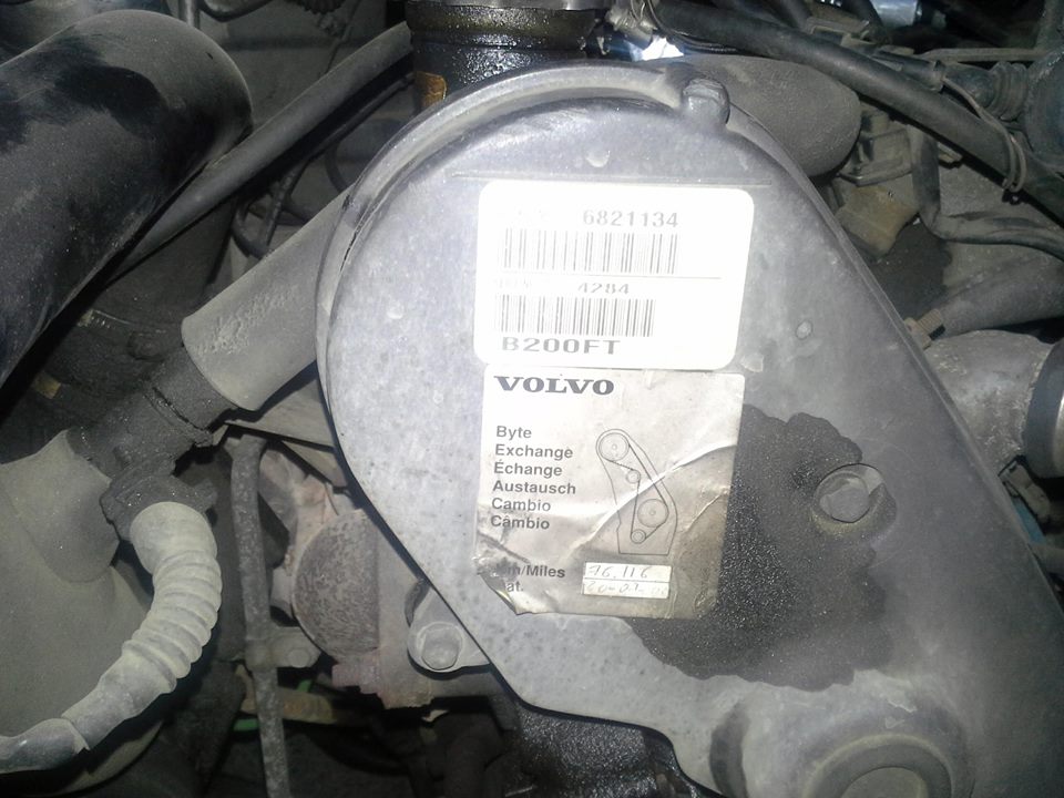

pasii pisze:A silnik muszę sprawdzić. W dowodzie niby 2.3, ale wydaje mi się źe to 2.0
Na bloku jest nadlew, ale ze słabym dostępem, przynajmniej od góry.
Szybciej będzie zerknąć - o ile nie ma naklejki na osłonie rozrządu - na numer silnika, znajdziesz go na górze bloku mniej więcej na wysokości termostatu. Na początku jest symbol silnika. Na zdjęciu mój B200FT.
Jakąś tam wskazówką w odróżnieniu FK od FT mogą być zegary. Jak na obrotomierzu jest wskaźnik doładowania to FT, natomiast FK albo nie miał w ogóle nic, albo miał "ekonomizer", też de facto wskaźnik doładowania, ale z zielono - żółtą skalą.
Skala wskaźnika w FT ma zakres -1/0/1 bar. Maksymalne, fabryczne doładowanie w FT to 0,55 bara, czyli trochę za połowę prawej, białej strony skali. W FK 0,35 bara i trzeba wierzyć na słowo.
Różnica jest wyraźna, ale jeszcze przyjemniej jeździ się na 0,8:)
pasii

Mam naklejkę na osłonie, zobaczę pod maskę, ale na blok też zerknę . manometr mam pod obrotomierzem i tak gdzieś do połowy białej skali się wychyla raczej, aczkolwiek musze to jeszcze przetestować
dekiel 940.jpg (100.03 KiB) Przejrzano 8573 razy
Jednak 200 FT, czyli 2.0 jak dobrze rozumiem?
Online
Posty: 3178
Re: 940 turbo automat-słabe osiągi
Tak, 2.0.

No to albo była swap, albo przy sprowadzeniu błędnie wpisali pojemność. Może uda się vin rozkodować?

Już rozkodowałem, ale może coś nowego się dowiem : YV1945876PA069276
Mi wyszło,że powinien być B 230 FT i rocznik jest 1993 a nie 1992 jak w dowodzie.. reszta chyba się zgadza. Natomiast nie znalazłem mic o wyposażeniu..
Wg VINu powinien być B230FT bez EGRu. Popatrz na ten numer silnika, osłona może być z jakiegokolwiek innego.
Rocznik jest w porządku, w VINie masz rok modelowy 93 tłuczony od sierpnia 92.
Wyposażenie jest zakodowane na tabliczce znamionowej, w prawej kolumnie. Kliknij sobie tutaj
https://www.myvolvolibrary.info/Tech_fi ... Pocket.pdf
i ściągnij przydatną książeczkę. Znajdziesz w niej sporo ciekawych informacji, łącznie z odczytywaniem tabliczek:)
