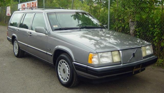

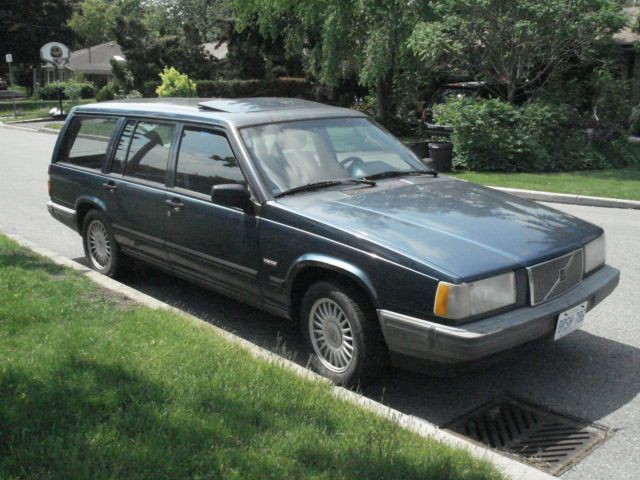

Orientuje się ktoś czy te kierunki są tożsame?
re5pect
Posty: 666
Post autor: re5pect »
endriugto pisze:Orientuje się ktoś czy te kierunki są tożsame?
Nie są.
Te z 940 mają "skośne" przody.
Te z 740 przejściówki (tak też wyglądało 940USA w tych latach) są bardziej płaskie.

Posty: 3730
re5pect pisze:
Nie są.
Tak też się mnie wydawało.

re5pect
Posty: 666
re5pect pisze:
Nie są.
A od Ciebie do mnie to który jedzie? :)
Ten co chciałeś, płaski do przejściówki ;)
