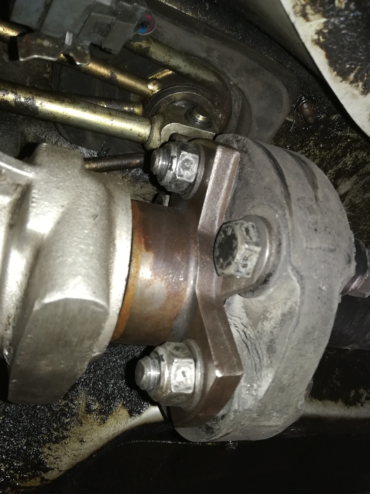

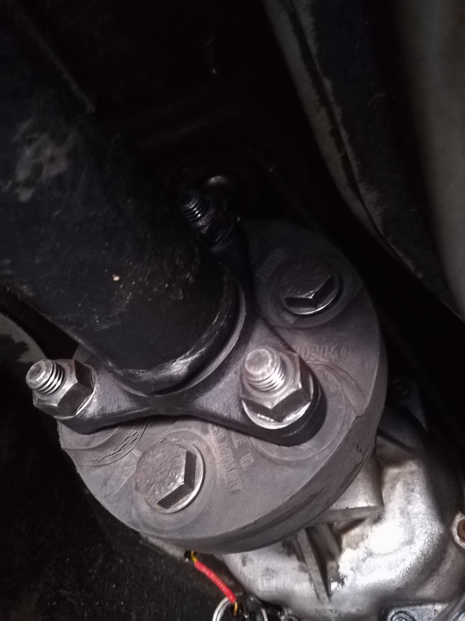

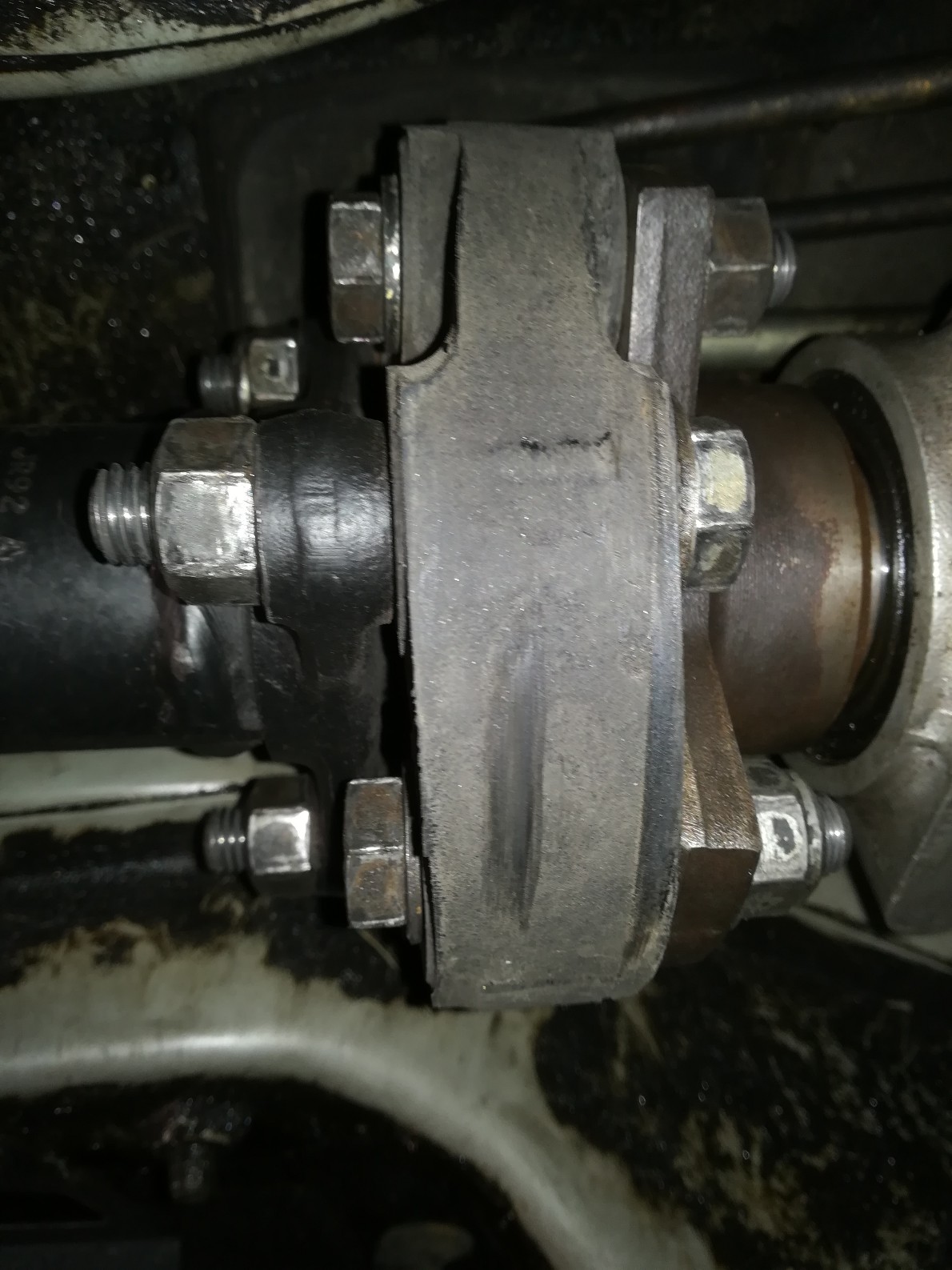

Tak wygląda mój łącznik wału, dobrze ma śruby I podkładki? Krzyżak jest cały, dzisiaj sprawdzałem. Wał już zmieniałem na frezie o zęba w jedną i drugą stronę i nic. Tak się zastanawiam że musi to być chyba tym łącznikiem, bo jak kręcę wałem to poduszka skrzyni się lekko kiwa dookoła, tak jak by było coś nie centrycznie ustawione, ten łącznik jest już zużyty?

a jakoś mi się wydaje po opisie że masz rozwulkanizowaną poduchę.
Posty: 3730
Re: Wał napędowy, elastyczny łącznik wału napędowego, skrzynia m46
Wygląda jakby gumą gdzieś przycierało i sama guma też już popękana.

Po schemacie widać że śruby i podkładki są ok, czyli wygląda na to że ta guma daje popalić. Fakt że ją przyciera, o tą śrubke która skręca lewarek. Ale to już chyba od tego bicia tak się dzieje. Czyli pora ją wymienić albo ustawić na swoje miejsce, wtedy się powinno uspokoić.

Problem rozwiązany! Też tego nie zauważyliście na zdjeciu:) widzicie na schemacie to blaszane śmigło z dziurami, ono ma być tak jak wyjście ze skrzyni! A zobaczcie jak jest u mnie na zdjeciu! Nie wiem jak ja to składałem:I Sinuspi dziękuję za schemat!
