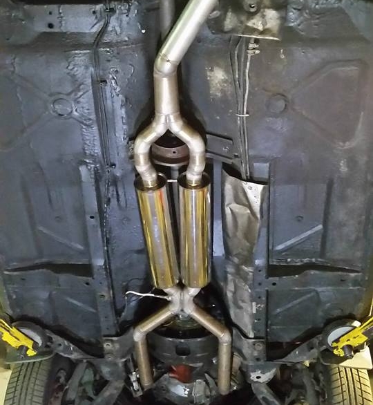

Będzie trochę ciszej :) Starzeję się..

Re: Volvo 240 v8 vel 285GT
Dwie rurki miałeś puścić do końca... Zapomniałeś? :P
Mój plan był właśnie taki jak realizacja :mrgreen:
Volvo zaczęło nowy rozdział w swoim życiu pt: kulturalny rodzinny wóz.
Wykonane naprawy objęły:
1. modyfikację wydechu, dodanie 2 tłumików, X pipe, sonda czyta teraz z 2 bloków. Na wolnych obrotach jest cicho, przy przyśpieszaniu jest istotnie ciszej niż poprzednio.
2. modyfikacja chłodzenia: montaż mocniejszego wiatraka i czujnika temp.
3. wymiana zepsutego wtryskiwacza, dzięki czemu silnik pracuje znowu na 8 cylindrach
C.d.n.
