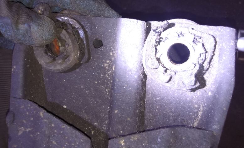

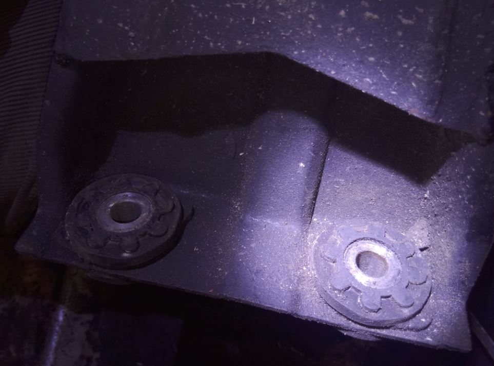

Cześć,
Posypały mi się dwie tuleje po stronie kierowcy w belce podpierającej skrzynię. Pacjent D24TiC z M90, 1995. Mam tylko starsze schematy i widać w nich, że do 92 belki te były na sztywno przykręcane śrubami.
U mnie są na stronę po dwie tuleje, najdziwniejsze jest to, że ta od strony pasażera ma mniejszą średnicę wewnętrzną niż po stronie kierowcy.
Czy tak być powinno, czy ktoś wcześniej wsadził co miał pod ręką?
Da radę takie tuleje jeszcze gdzieś dostać? Zna może ktoś ich numery?
Pozdrawiam
tuleje strona kierowcy.JPG (61.89 KiB) Przejrzano 5563 razy

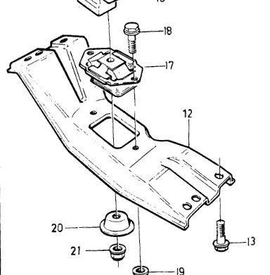

W D24 + M90 zawsze były poduszki, przynajmniej tako rzecze źródło.
Komplet to:
- 4 poduszki 9161376,
- 2 tulejki 9161377,
- 2 tulejki 9161378.
Tyle, że tych poduszek nigdzie nie ma, trzeba kombinować z dorabianiem albo przykręcić na sztywno przez dużą podkładkę...

Dziękuję pięknie za odpowiedź.
Widzę, że z dostępnością jest słabo, trzeba będzie coś pokombinować z jakimiś innymi gumami.
Na sztywno nie chcę przykręcać, bo jeśli guma się posypała to widać połączenie pracuje.

a popatrz czy poduszki klimy/alternatora z 7/9 mają podobną średnice tulei ?

Niby tak, ale te poduszki bardziej wpływają na komfort niż na cokolwiek innego. W starszych autach ich nie było, poza tym skrzynia i tak jest przykręcona do poprzeczki przez poduszkę.
