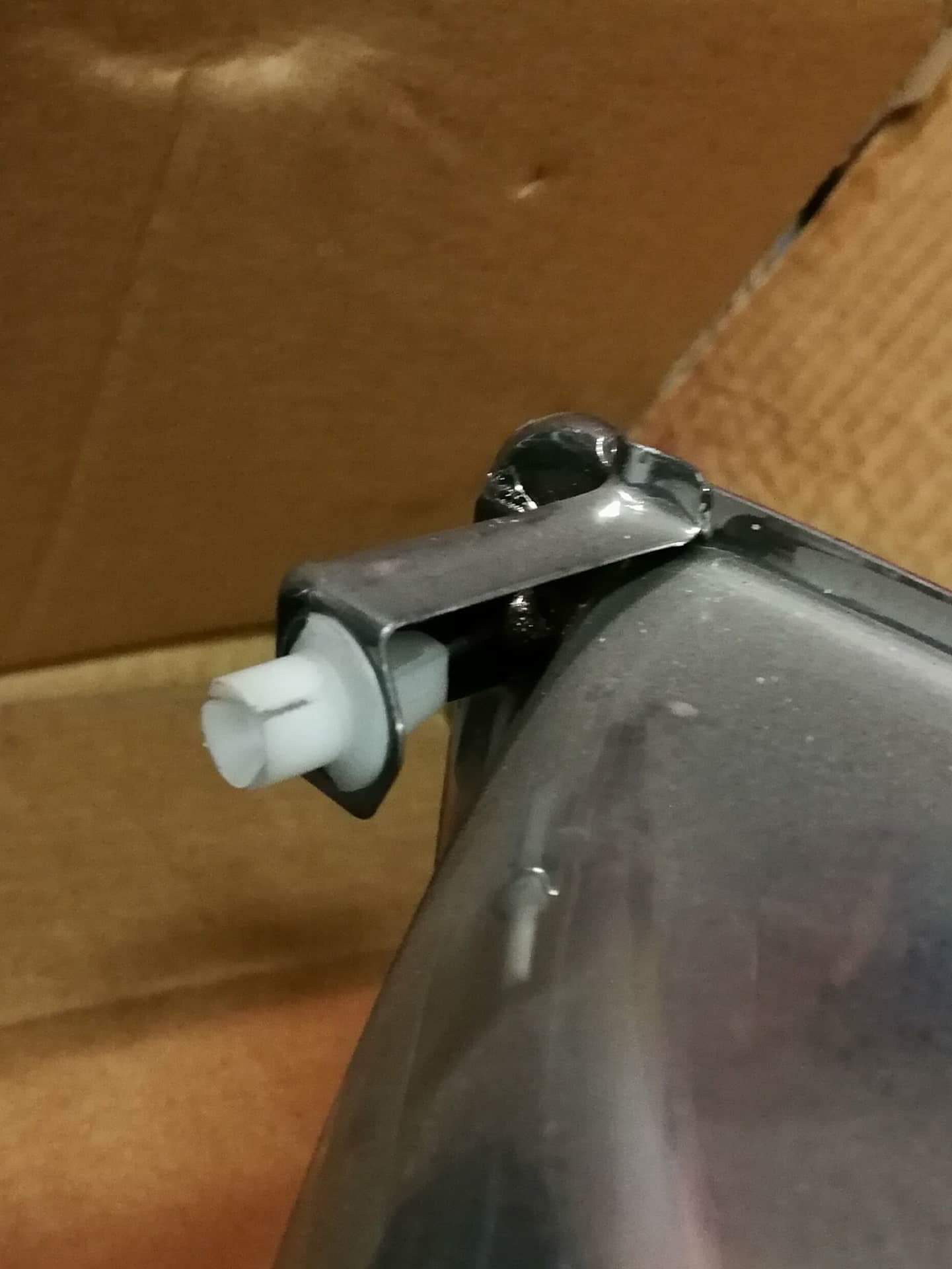

Czy "koszyczki" do mocowań (regulacji) odbłyśników reflektorów jak na zdjęciu występowały tylko w 780 Bertone?
Może ktoś wie gdzie je dostać albo od czego szukać do dopasowania?

126p :) ?
Serio, w maluchu były takie. Pozostaje mieć nadzieję, że wymiary pasują.
http://allegro.pl/fiat-126p-spinka-moco ... um_allegro

podejdzie ? ja takie mam przy lampach/halogenach uniwersalnych USA

Wcale bym się nie zdziwił gdyby pasowały.
