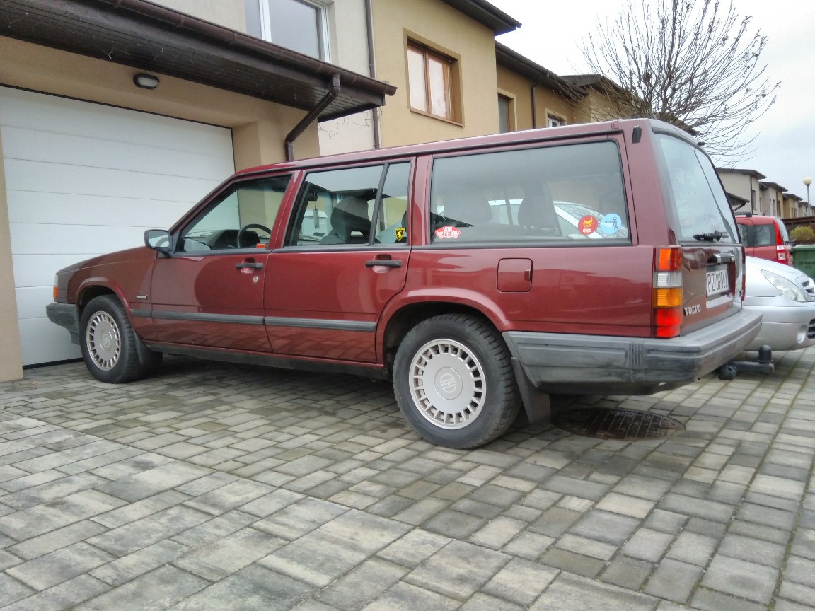

U mnie jest problem że zderzaki są w odcieniach szarości. Jest sporo takich placków gdzie ktoś kiedyś musiał w coś przypierdyknąć i Tworzywo w tym miejscu się zrobiło jaśniejsze. Oprócz tego ktoś próbował to kiedyś czernić i zostały brzydkie smugi.
Dodatkowo chcę założyć chlapacze i jak przykładałem nowe piękne czarne to wyglądają karykaturalnie.
Zależy od plastiku ale myślę, że rok powinno posiedzieć. Zacieków nie miałem nigdy.
Kup sobie jakieś apc i szczoteczką dobrze umyj powierzchnię. Daj mu spokojnie wyschnąć, później jakąś gąbeczką nałóż polytrol i po chwili zetrzyj nadmiar mikrofibrą. Zostaw na dłuższy czas bez kontaktu z wodą i będzie fajnie.
Mój ulubiony produkt do tego typu zadań.
Tak zrobię. Napisz jeszcze tylko co to APC?

All purpose cleaner. Uniwersalny środek do mycia wszystkiego w samochodzie w zależności od stężenia. Kup sobie apc od ADBL. Polska marka, bardzo dobrej jakości. Przestrzegaj rozcieńczenia o jakim jest info na etykiecie bo można zrobić sobie i plastikom krzywdę.

Środki do przywrócenia zderzakom świetności zakupione tylko warunków nie ma na pracę.

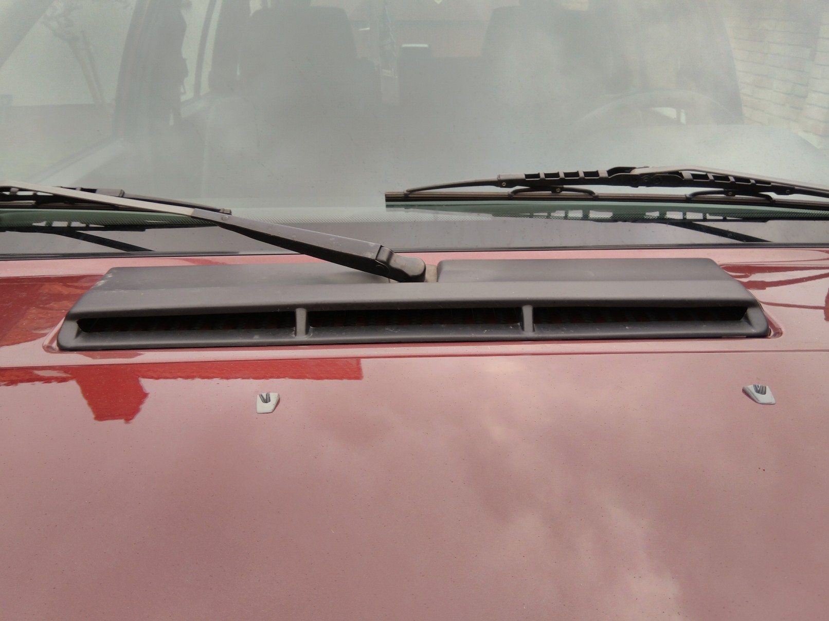

Tymczasem auto umyte i zamontowane jedno z moich ulubionych akcesoriów czyli banalne chlapacze.
Re: 745 USA
Drugie moje ulubione akcesorium wczoraj zamontowane a dzisiaj zrobiło już 100km :)
Dzięki Re5pect !

No i fajnie :D
Co do zderzaków - potraktuj je opalarką. W przejściówkach te plastiki strasznie szarzeją, a opalarka bardzo pomaga przywrócić dawny blask.
Najpierw opalarka - potem kosmetyki :)
