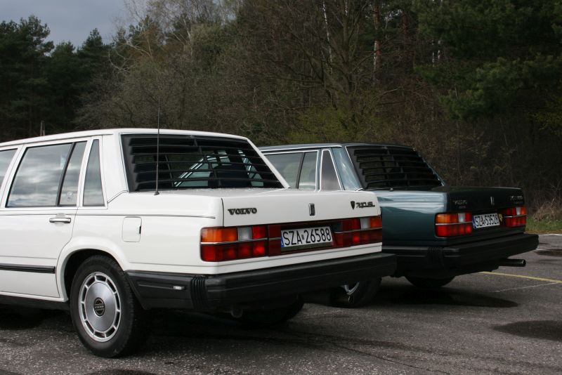

-Żaluzja na tył

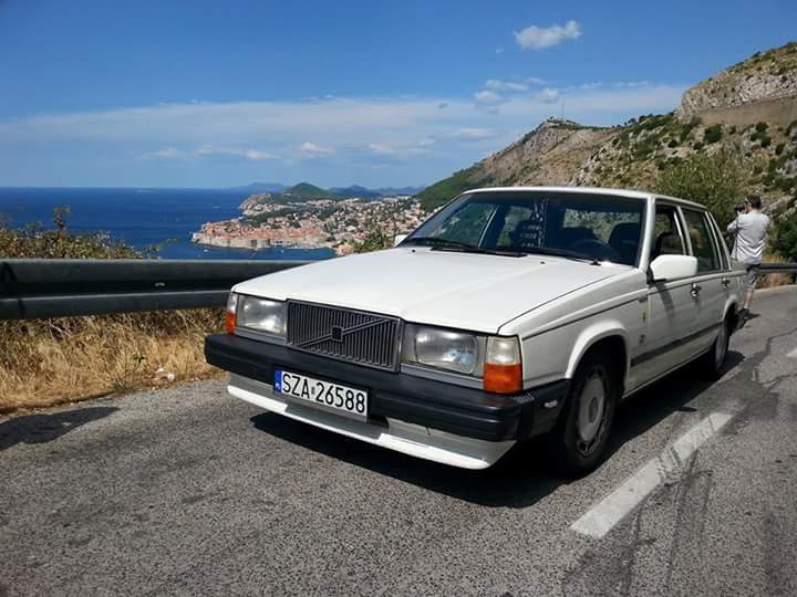

Autem byłem najdalej w ciągu ostatniego roku m.in w Dubrowniku, natomiast cała trasę pokonałem 5150km w 14 dni - oczywiście bezawaryjnie - a widok nowych passatów mijanych na lawetach był bezcenny :)

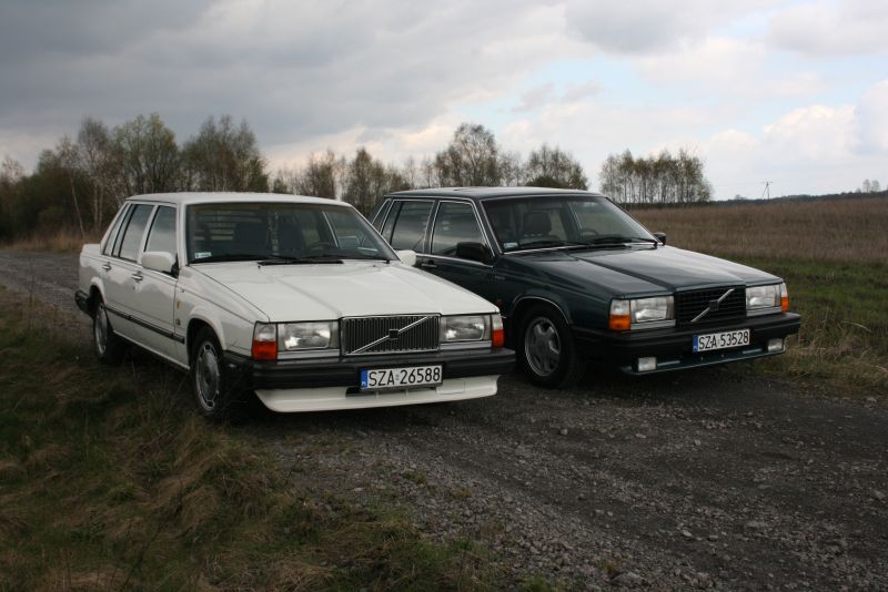

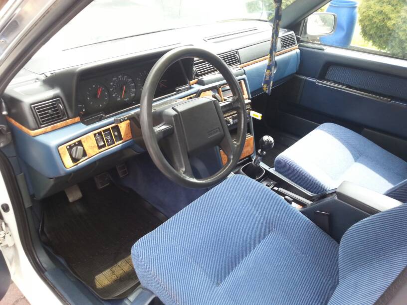

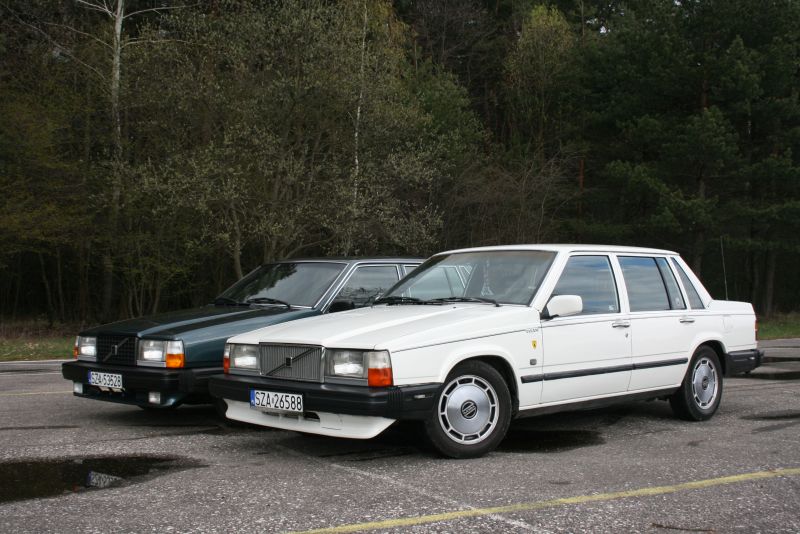

Poniżej kilka aktualnych fot jakie robiliśmy z Wojtkiem w plenerze, ale myślę że dobrze odwzrorwują obecny stan auta. Jedynie co to fotki wnętrza są stare ale w miarę aktualne(nie ma na nich oklejenia dechy + nowej podsufitki)
