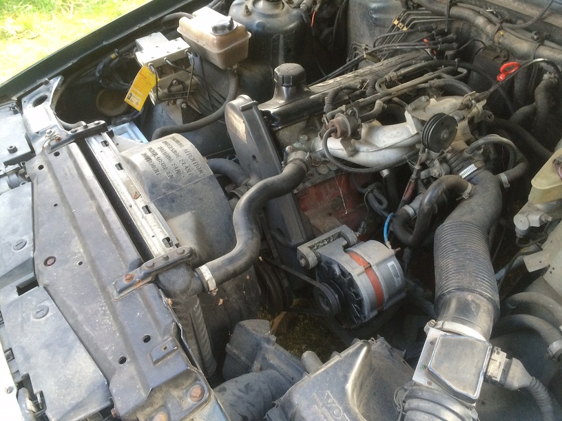

Wcale źle nie szuka.. Przekaźnik z zimnymi lutami w desce o którym piszesz, to jedno, zaś drugie, czego szuka fullsize, to ten przekaźnik, przytroczony do zbiornika wyrównawczego:
http://saabauto.pl/Galerie/kosmetyka744 ... F6142.html
on czasami potrafi bruździć.
http://www.naprawavolvo.pl
tel: 500 740 940
fullsize
Posty: 564
Lokalizacja: Warszawa (WK)
Re: [B200F] Problem z odpalaniem na ciepło
Post autor: fullsize »
U mnie to wygląda nieco inaczej i nie widzę przy zbiorniku wyrównawczym nic takiego.

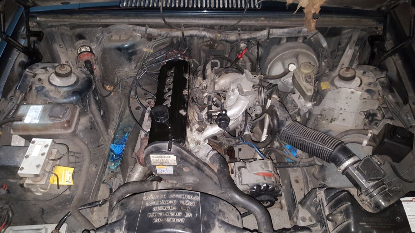

fullsize pisze:U mnie to wygląda nieco inaczej i nie widzę przy zbiorniku wyrównawczym nic takiego.
... a na wysokosci zbiorniczka wyrównawczego od płynu do wspomagania, na lewym błotniku od wewnątrz? Ale to raczej nie on bruździ, choc może? Te wozy potrafią zaskakiwać...
tel: 500 740 940
fullsize
Posty: 564
saabauto pisze:... a na wysokosci zbiorniczka wyrównawczego od płynu do wspomagania, na lewym błotniku od wewnątrz?
Nic takiego nie znalazłem.
Zdjąłem natomiast wtyczkę z czujnika temperatury, oczyściłem styki szuwaksem do połączeń elektrycznych - oczywiście na tyle na ile się dało, bo dostęp tam jest dramatyczny. Potem przejechałem się kawałek i po ok. półgodzinnym postoju odpaliłem - może to placebo, ale mam wrażenie, że było minimalnie lepiej, tj. auto przygasło, ale obroty wróciły do nominalnych bez dotykania pedału gazu. Chyba spróbuję sam wymienić ten czujnik...

fullsize pisze:
Dostęp do czujnika temperatury jest rewelacyjny, tylko trzeba odkręcić przepustnicę - jedynie 3 śrubki :D
