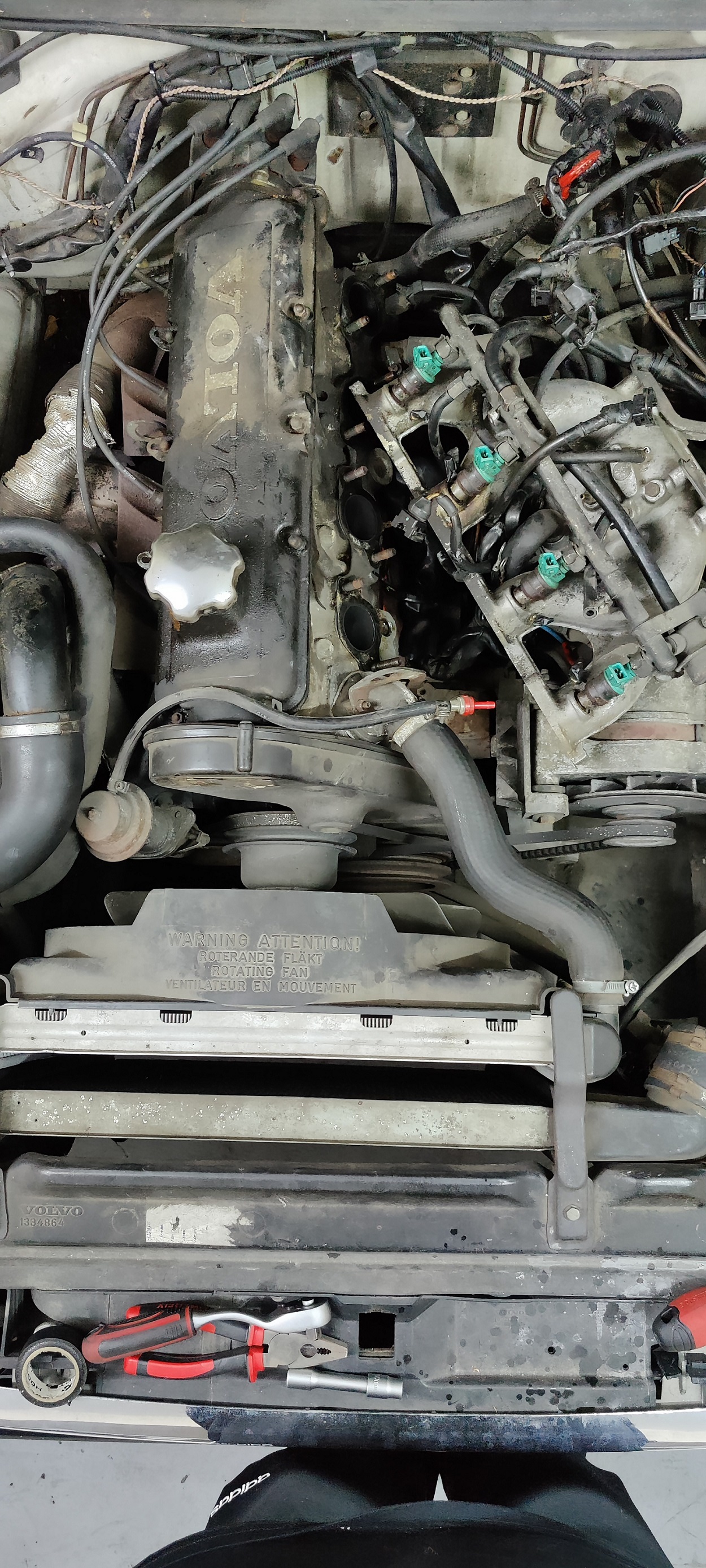

Na początku była to rutynowa wymiana rzeczy eksploatacyjnych : klocki hamulcowe TRW, rozrząd ContiTech, nowa chłodnica, nowe opony na oryginalne felgi Draco 15', termostat, olej Elf 10W40 Mineralny, świeży płyn chłodniczy i nowe uszczelki wtryskiwaczy no i nowy akumulator. Zrobiona została też polerka, zabezpieczenie podwozia, wstawka nowej szyby karoseryjnej, zamki i klamka. Zacznijmy od problemów jakie się pojawiły w między czasie : 1 wtryskiwacz nie lał benzyny przez co silnik telepał się jak czajnik na gazie, wszystkie wtryski zostały zdemontowane, przedmuchane ciśnieniem i założone nowe uszczelki, problem rozwiązany. Drugi problem jest szyberdach - mechanizm się popsuł do takiego stopnia, że można go uchylić, a czasem nawet nie zamknąć go, póki jest zima to go nie ruszam. Trzeci - autoalarm, nie można go otworzyć z pilota, tak jakby jakiś mechanizm się zablokował, dlatego musze go najpierw otworzyć z pilota żeby alarm nie wył, a potem z kluczyka. Czwarty - wycieraczki. Nie działają wycieraczki czasowe i jak wyłączam wycieraczki to nie wracają na miejsce, prawdopodobnie przekaźnik, ale gdy się ociepli to pojedzie do znajomego. Piąty - prawa lampa, nie działają światła pozycyjne przez co jest poprowadzone zasilanie z lewej lampy do prawej. Szósty - 1 bieg czasem opornie wchodzi, prawdopodobnie sprzęgło. Siódmy - chyba dość pospolity, podsufitka... do tego grzanie foteli nie działa. Ósmy - parownik przepuszcza gaz, przez co jestem stratny około 5 litrów na 100km czyli spalanie LPG w okolicy 20litrów na 100(!), po świętach do gazownika. To były w sumie wady jakie są, a teraz co mi się w nim nie podoba to to, że plastiki we wnętrzu są z dość kiepskiego tworzywa, ale nie ma co się spodziewać po 30 letnim aucie, choć stan ich jest na 4+. Fakt, auto jest ogromne, ale wystarczy jeździć codziennie i można się nauczyć go obsługiwać. A teraz co mi się podoba : silnik - B200ET, słynny RedBlock... fakt, lubi sobie chlupnąć paliwa, ale to jest silnik po prostu sztos, żadnych poważnych awarii póki co, zwykła głowica z ośmioma zaworami i genialne turbo... bez żadnej zmiennej geometrii łopatek ani innych bajerów, silnik, który można samemu naprawić. Auto jest dość skrętne, lecz przez długi przód ciężko nim zaparkować na "1 raz" na parkingu, ale jest dość zwinne i żwawe. Pancerna buda - chyba każdy wie jakie w latach 80 Volvo były pancerne. Za zaletę uznaję też nie drogą eksploatację, jest to auto typu : lać paliwo, wymieniać rzeczy na bieżąco i się nim cieszyć, części są w sumie nie trudno dostępne, gorzej z częściami karoseryjnymi, czasem ciężko je znaleźć, a jak się znajdzie to niektórzy życzą sobie za byle co krocie pieniędzy, ale to magia starego samochodu. Fotele - rany... zrobiłem nim już blisko 2,5 tysiące kilometrów i nigdy nie miałem wygodniejszych foteli, wystarczy ściszyć muzykę w radiu, rozsiąść się wygodnie w fotelu, słuchać świstu turbo i gnać przed siebie. Wygląd - od dziecka jestem zżyty z kanciastymi Volvo, od 244 po 740, zawsze uwielbiałem ta kanciaste kształty, ciężko nim się nie rzucać w oczy, po prostu każdy zwróci na niego uwagę. Podsumowując - jest to świetny samochód ze świetnymi jednostkami, nawet 740Tka z wolnossącym dieslem potrafi cieszyć. Czy polecam to auto? Polecić je mogę, ale to każdy sam sobie musi odpowiedzieć na pytanie czy chce mieć takie auto. Tutaj jest link do galerii zdjęć : https://drive.google.com/drive/folders/ ... sp=sharing. Do galerii będę starał się wstawiać różne zdjęcia prezentujące.
PS - czerwonym kółkiem zaznaczyłem miejsce skąd ucieka gaz.

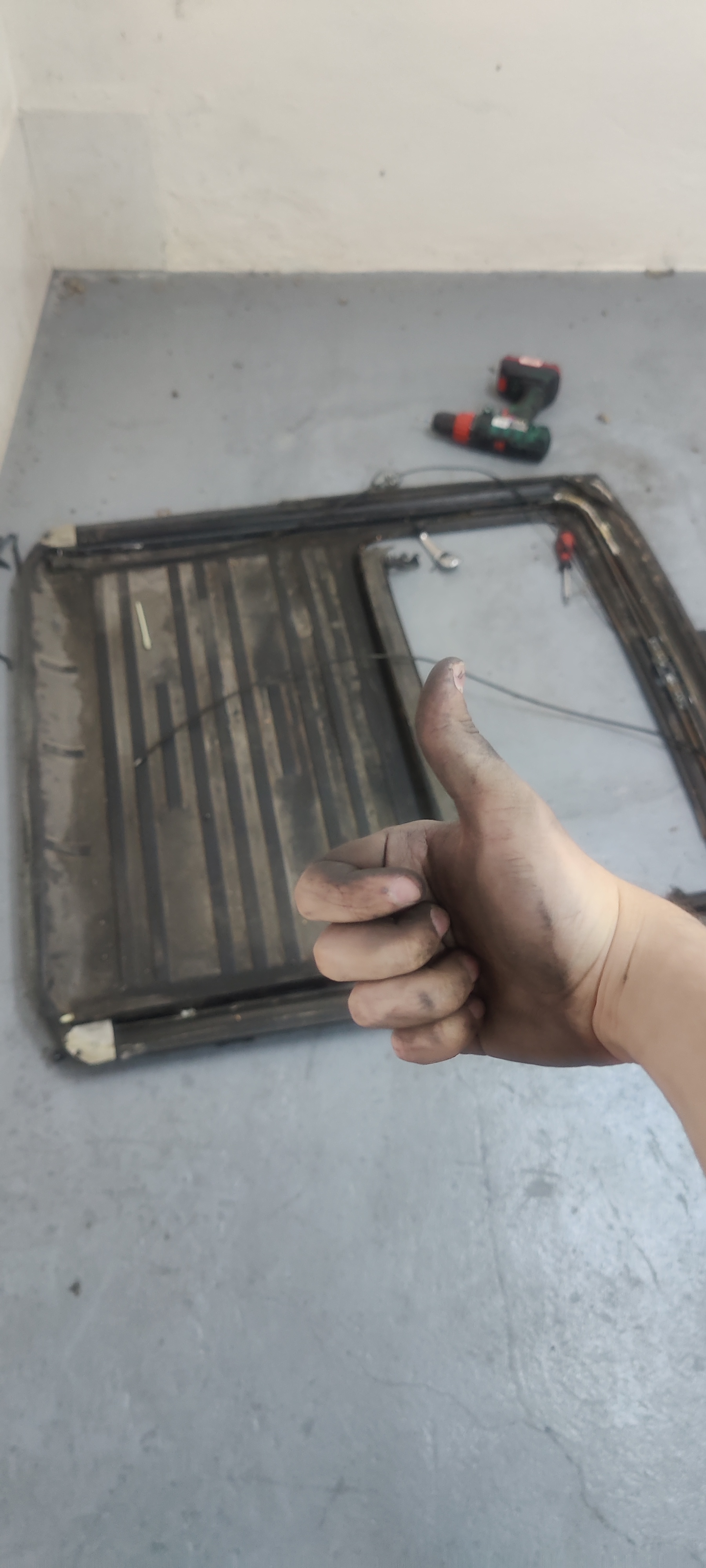

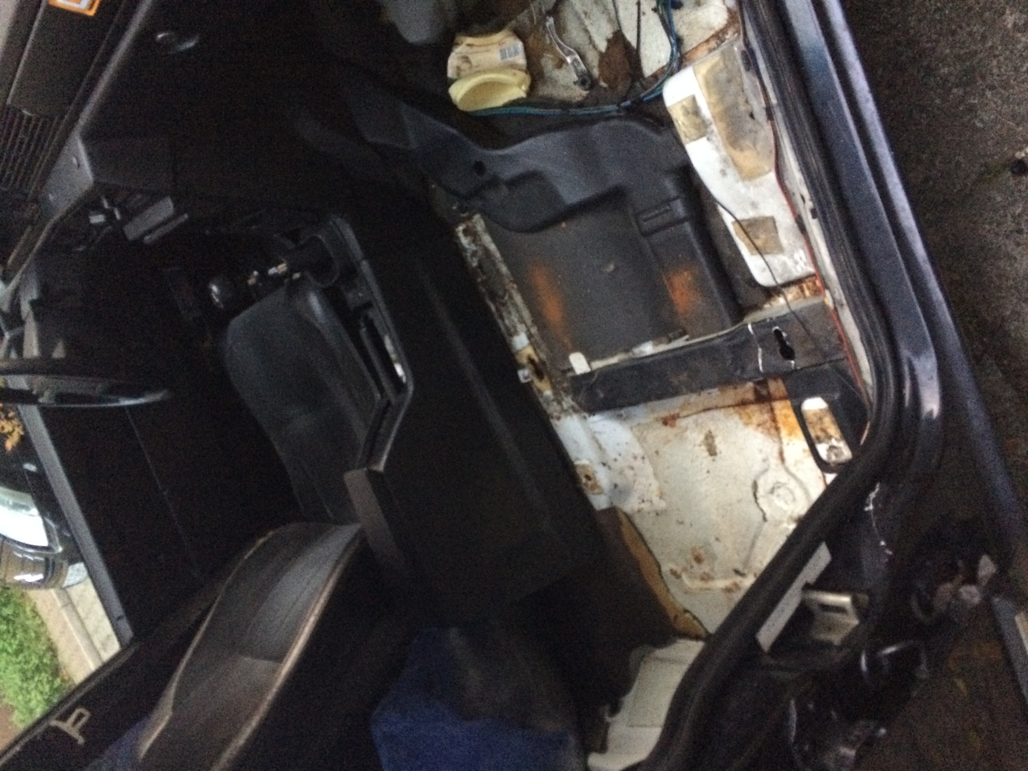

W 2018 została uruchomiona akcja podsufitka - głównie dlatego, że mnie zalało z prawej strony
, choć i tak była do zrobienia, a przede wszystkim szyberdach.
No i zaczął się proces rozbiórki

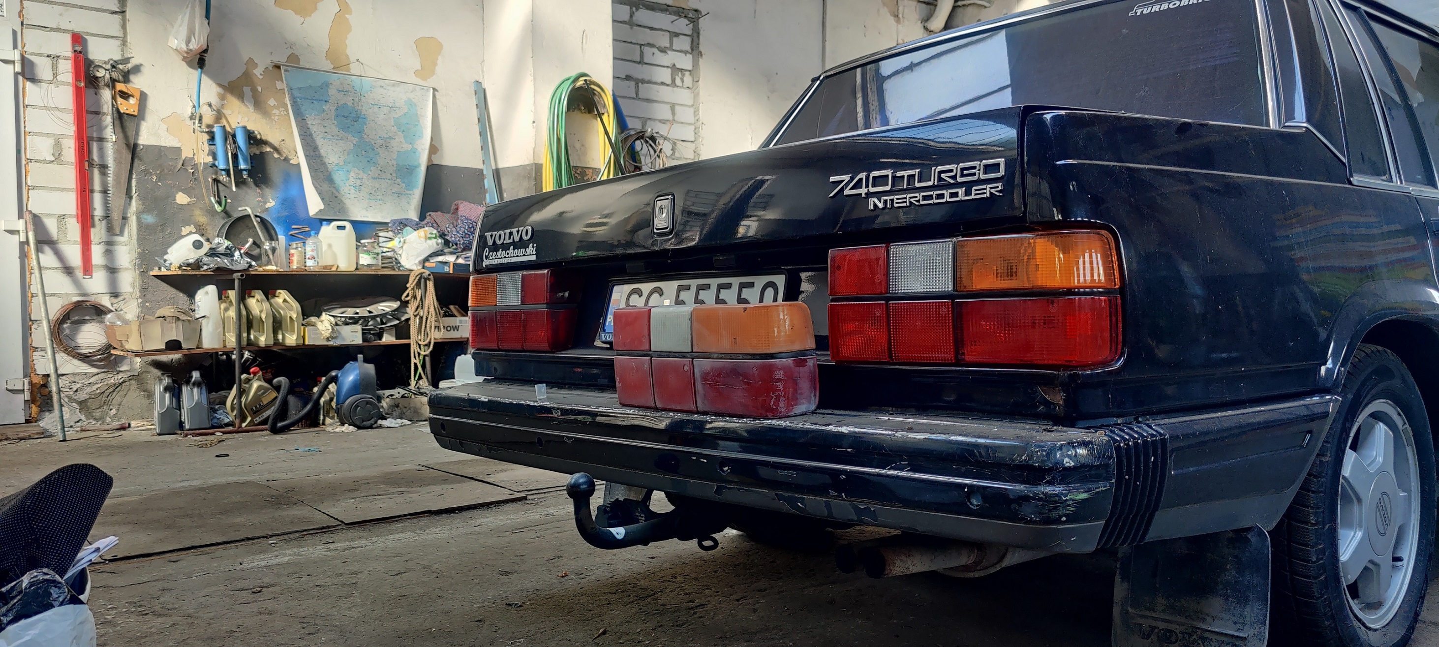

Jak widać, ze sprzedaży nic nie wyszło :P Udało mi się zorganizować garaż na swoim osiedlu, więc jest to najpiękniejsze, co może być. Do rzeczy - od razu jak zgarnąłem auto, założyłem nówkę, oryginalną lampę na tył, którą dawno temu udało mi się dorwać na alledrogo.
Od razu to zaczęło troszkę lepiej wyglądać. Trochę :D Po powrocie do domu, zacząłem dłubać przy czujniku i słusznie, bo raz, że czujnik pokazywał równiutkie 0 Ohm
Auto w końcu zaczęło palić po ludzku - praktycznie na widok kluczyka i nie startuje na 2000 obrotów.

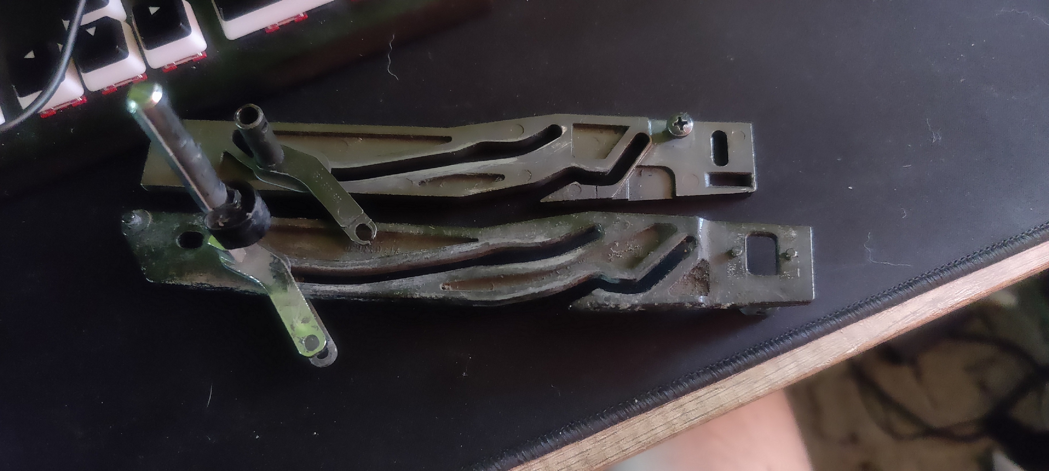

I teraz zaczynamy festiwal dramatu - szyberdach.
Przy oględzinach wyszło, że prawa prowadnica jest z jednej strony lekko pęknięta i zacząłem się obawiać, że to może w końcu strzelić, a nie chce drugi raz rozbierać szyberdachu. Przy okazji wyszło, że dwa mocowania od słonecznika, czy wiatrołap - nie wiem jak to nazwać, ten daszek na przodzie szyberdachu ;) są pognite. Udało mi się zdobyć szyberdach od 940tki, która ma nowszy i według mnie trwalszy szyberdach - przede wszystkim prowadnice nie są tak lekki i cienkie, jak w 740 przed 88"
Myślę sobie jest super - no nie.. szyberdach w późniejszych latach miał właśnie inne prowadnice i brakuje mi do nich takich kwadratowych podkładek...
Myślałem, aby to jakoś zdrutować, ale nawet nie mam czym się sugerować. W końcu po poszukiwaniach, udało mi się znaleźć sklep, który rzekomo ma mi je sprowadzić ze Szwecji - jak na razie to czekam drugi miesiąc, gdzie termin był "około 2tyg" Taaa.. :D Na razie spokojnie czekam, i tak jeszcze u tapicera jest podsufitka od szyberdachu.

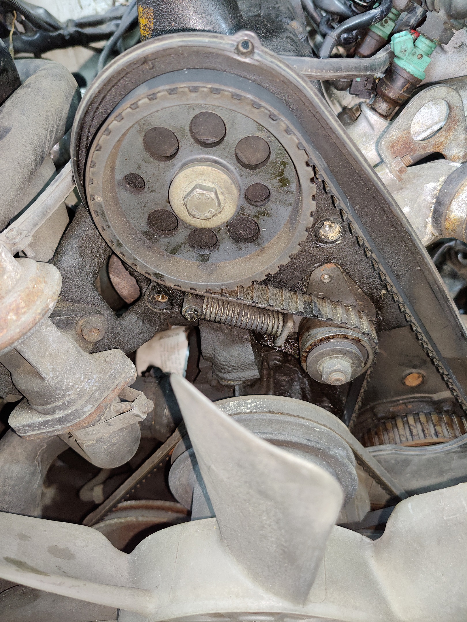

Jak zacząłem zmieniać czujnik, to zauważyłem, że odma jest w tragicznym stanie, więc oczekując na części od szybru, zająłem się czymś innym. Oring w separatorze, to był jak z plastiku - wyczyściłem separator, założyłem nowy oring, nowy wąż od podciśnienia. Demontaż jeszcze jako tako, ale do montażu to jednak wolałem zdjąć kolektor - akurat założyłem nową uszczelkę kolektora plus przepustnicy. No i wypadałoby zrobić porządek z LPG, bo jest makaron...
Dolot założony, następne zadanie - pompa wody.
Oczywiście ciekała z każdej strony, plus olej przez korek. Przyszły uszczelki, dzisiaj pompa poszła na stół. Luzu niby nie ma, więc jeszcze myślę, czy by ją zostawić.
