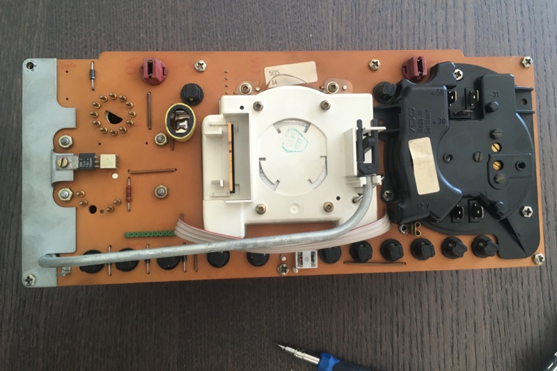

sambo pisze:Z tego co wiem mogą być dwie przyczyny nie działającego licznika kilometrów:
Pierwsza, mechaniczna - wyłamane zęby przekładni silnika krokowego napędzającego mechanizm licznika kilometrów.
Naprawa jest banalna - wystarczy wymienić kola zębate wyczyścić, złożyć i gotowe.
Wroce do tematu:
Co tu dalej trzeba poroskrecac aby dostac sie do tej zebatki?
przeciscilem tylko styki i zmontowalem, ale nadal licznik nie dziala
nie chcialem wiecej nic rozkrecac aby nie uszkodzic.
Re: licznik km
clarksontop pisze:
Wroce do tematu:
chyba juz wiem:)
tylko za delikatnie do tego podszedlem, patrzac na ten film

A jeżeli wymienisz zębatki na inne (oryginalne lub zamienniki), przelutujesz cały licznik, podstawisz inny prędkościomierz (o tym samym numerze), a licznik żyje własnym życiem? Co pewien czas podkręci 1,4 km i cisza? Prędkościomierz działa na dwóch różnych zegarach w tym samym liczniku, a licznik dzienny i sumaryczny pokazuje środkowy palec przy podstawieniu obydwu prędkościomierzy. Echhh
